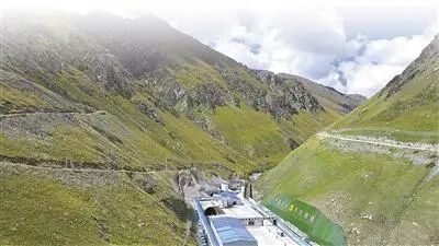

地处天山山脉深处的新疆乌尉高速公路天山胜利隧道施工现场。新华社记者 王鹏 摄

行至海拔2800米以上,数千名建设者千锤万凿,工程车辆往来穿梭。这里是乌尉项目全线控制性工程、全长22.1公里的世界最长高速公路隧道——天山胜利隧道施工现场。
截至9月11日,天山胜利隧道出口端中导洞掘进10499.7米。隧道贯通后,穿越天山南北仅需20分钟;公路全线建成后,从天山北侧的乌鲁木齐到天山南麓的尉犁,车程将由7小时缩短至3小时,南北疆群众交通往来将更加安全便捷。
