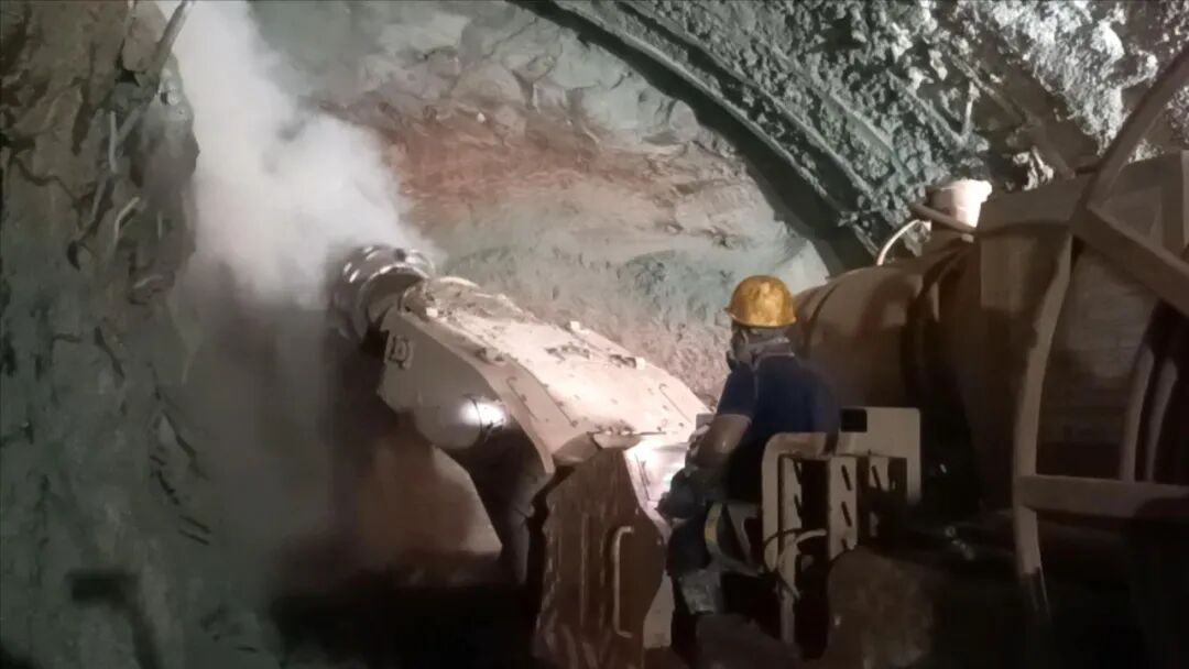

赣州蓉江隧道工程起点位于客家大道西延以南,终点位于黄金路以北,下穿章江,全长约2.412km;主要包含过江隧道(2峒)、出入口匝道2对、以及接线地面道路。其中,西线全长786米,已掘进607.4米,完成率77.3%,其中北岸掘进358.4米,南岸掘进249米。东线全长795.5米,已掘进469.95米,完成率59.08%,其中北岸掘进329.7米,南岸掘进140.25米。
西线隧道预计今年年底贯通
东线隧道预计到2024年6月份贯通
蓉江隧道是全国第七条、江西省第一条矿山法施工的过江隧道。其难度在于隧道覆岩厚度薄、隧道围岩级别差、全线净距小。为确保工程顺利进行,施工方采用地质雷达、超前钻孔等超前预报,提前准确地探明掌握前方开挖的围岩地质情况。采用机械开挖,减少开挖对围岩的扰动。
