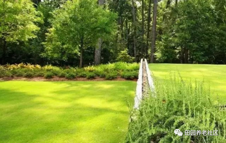

绿化地中排水不畅可以设置盲沟
除了地面排水不畅之外,绿化地中也可能存在排水不畅的问题,这种问题很普遍,造成的原因有很多种,比如地势低、土壤板结、回填土地下有混凝土结构无法排水等多种原因。
绿化地中积水非常容易造成植物发黄枯萎,甚至死亡。这时,我们可以把积水的部位挖开,稍微挖深一点,要比植物的种植深度深30公分以上,再在这个位置填埋一些石块和碎石,然后再在旁边开挖一条小沟到排水口或排水沟中。
这条排水小沟需要有一点坡度,稍微大一点最好,再在沟底铺上碎石子,有土工布的可以再在上门盖一层土工布,没有的就算了,然后,再把土回填回去。这样绿化地中的排水盲沟就做好了,就可以排除积水了。

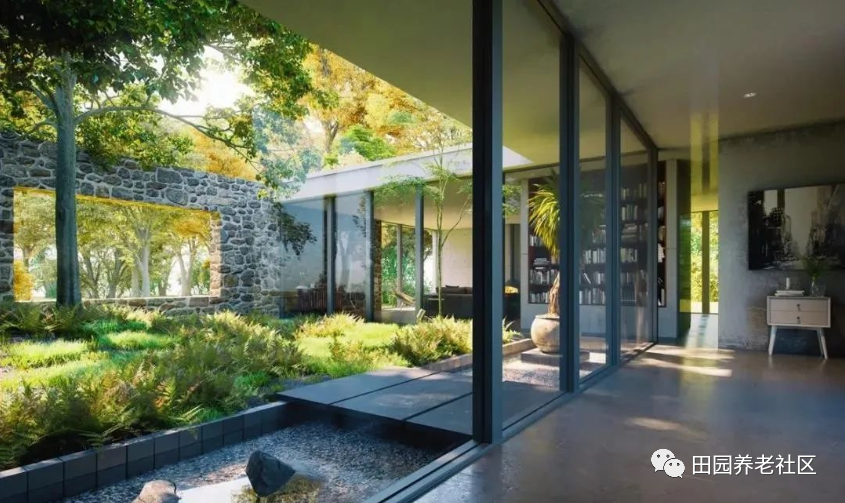

一、洼地排水

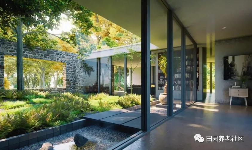

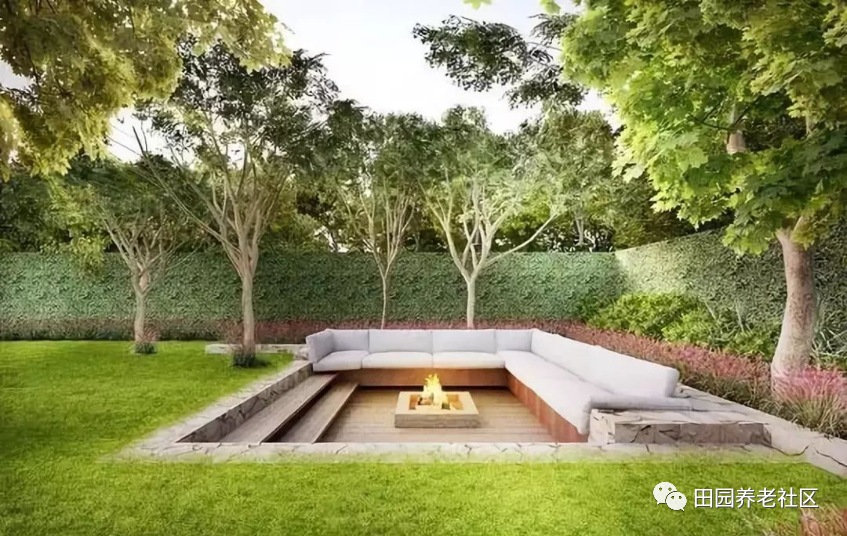

花园中可见的一块凹地,既能排水,又能让水流慢下来渗到地下,改善地下水环境,同时在洼地周围种植花草树木,会让洼地非常漂亮自然,成为花园一景。
洼地排水方式与用途:洼地排水就是自然排水的一种办法,花园中可见的凹地,既能排水,又能让水流慢下来渗到地下,改善地下水环境。洼地饰面漂亮自然,还能成为花园一景。

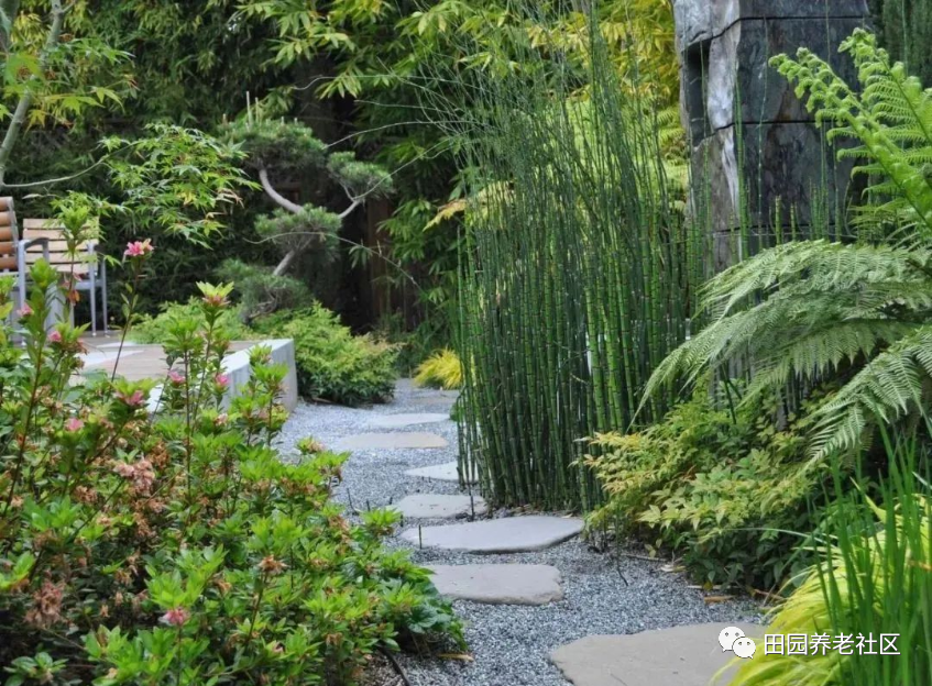

草坪。最基本的材料,适合坡度种植,割草机也能方便使用;
湿地植物。常生长于溪流和池塘周边,是洼地植物的最好选择;
石头(卵石)。铺满石头或卵石,没水时是干枯的溪流或河床;
混搭。使用植物和石头组合,创建自然式的花园洼地景观。
