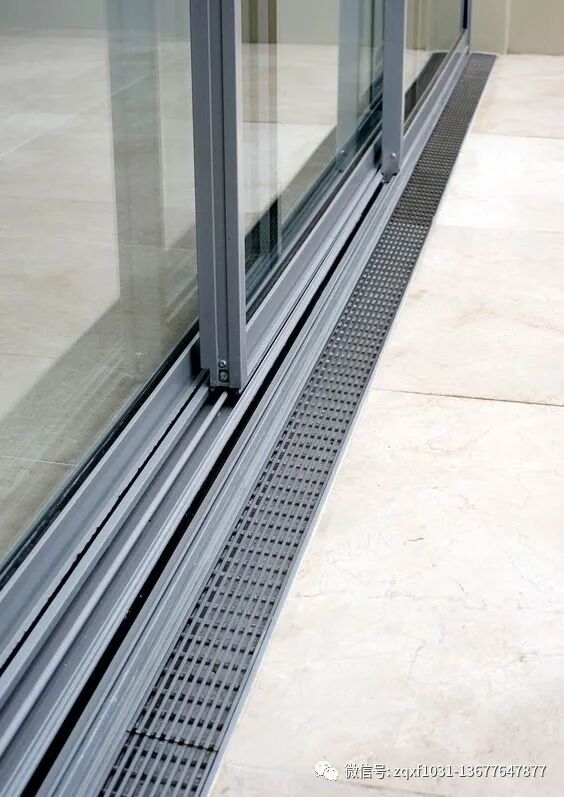

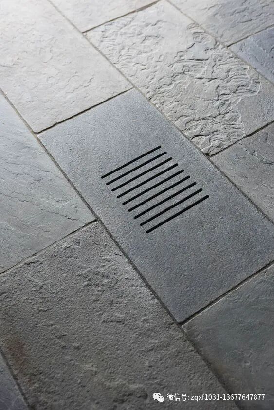

4、排水口
露台花园排水口的设置位置要适当,避免水在花园内积聚。
排水口也需要定期清理,保持畅通。
一般情况下,露台原有排水非必要不要去改动,否则很容易出问题。
