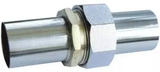

热熔连接广泛应用于PP-R管、PB管、PE-RT管等新型管材与管件连接,通过加热使管道对接口发生变化,从而使管道与配件之间行程整体,冷却后成型。主要有热熔承插连接和热熔对焊连接。
优点
连接简便、使用年限久、不易腐蚀等
