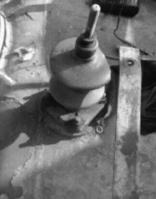

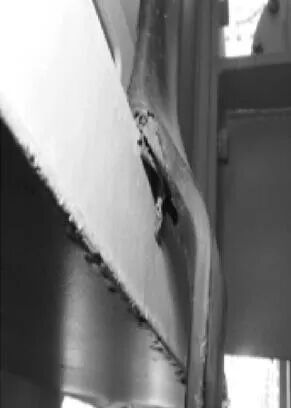

变压器铁心、夹件引出线经顶部套管由变压器顶部引出,顶部套管受外力等原因破损,绝缘能力下降变为零,引起铁心引出线与外壳相连,形成临时接地点,如图4所示。变压器铁心引下线由绝缘护套包裹达到与变压器外壳绝缘的效果,外力破坏、自然风化等原因使绝缘护套破损,破损后铁心引下线铜排与变压器外壳搭接,形成临时接地点,如图5所示。
上述两种情况均会导致变压器铁心、夹件接地引下线在临时接地点与引线下接地点间形成闭合回路,闭合回路在变压器的漏磁场中感应出电流,导致铁心、夹件引下线电流异常,超出100mA标准要求值。

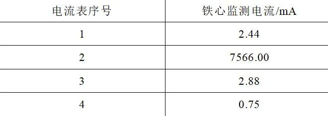

某500kV变压器,该变压器铁心由四块监测电流表(从左向右分别为1、2、3、4号接地监测电流表)监测铁心接地引下线电流,如图6所示。电气点检巡检时发现该变压器2号接地监测电流表超过100mA,数值高达7566mA,如图7所示,4块电流表电流见表1。
图4  顶部套管破损
图5  外包绝缘破损

表1  铁心监测电流异常数值表
外部排查过程中发现变压器瓦斯继电器集气铜管与2号铁心引下线搭接,如图8所示,该搭接点与铁心引下线接地点构成闭合回路,闭合回路在变压器的漏磁场中感应出电流,导致2号监测电流表数值超出100mA标准要求值。电气人员身穿静电屏蔽服登上变压器,将上述搭接点打开后,电流由7566mA恢复正常3.72mA,如图9所示。

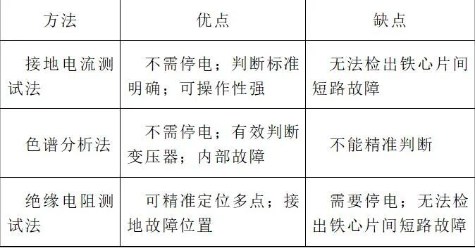

4)方法优缺点对比
3种方法进行优缺点比较见表2。
表2  3种方法优缺点比较

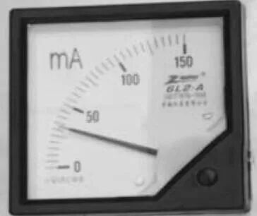

为防止电流过大烧损铁心,现场采用限流电阻法,在夹件与接地间串接滑动变阻器,对环流进行限制,如图10所示。滑动变阻器调到630Ω。铁心、夹件引下线接地电流被控制到32.5mA(要求小于100mA)如图11所示。运行中对该变压器铁心、夹件接地电流情况进行了持续跟踪监测,接地电流一直为32.5mA,稳定运行至今。

图11  限流后电流值
