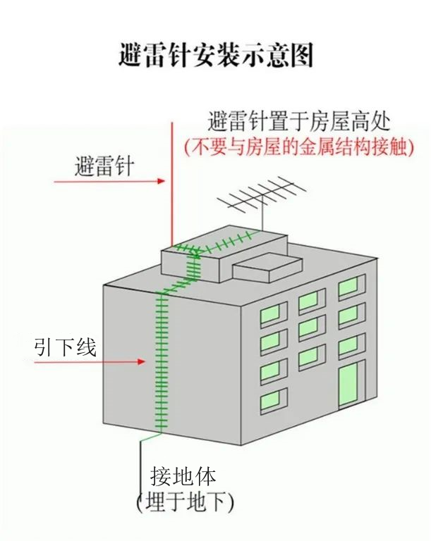

变电站防雷击主要采用避雷针。避雷针的原理是吸引下行的雷电通道,并将雷电流经引下线及接地装置疏导到大地,使避雷针保护范围内的物体免遭直接雷击。
长期运行经验表明,该避雷方法是有科学根据的,是有效的。只要按照正确的方法实施,可以把雷击造成的损失控制到可以接受的程度。

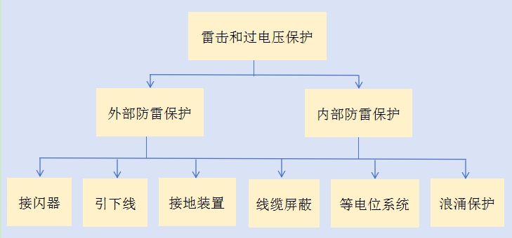

太阳能光伏并网发电系统的防雷光伏电站在进行防雷设计时,首先需考虑架设避雷针防止直击雷对光伏电站的伤害,同时也必须考虑防止雷电感应和雷电波侵入光伏发电系统。

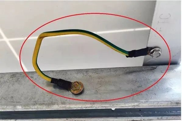

一般来说,组件的接地孔用于组串之间连接使用,组串两端的组件接地孔会与金属支架连接。
组件与支架连接

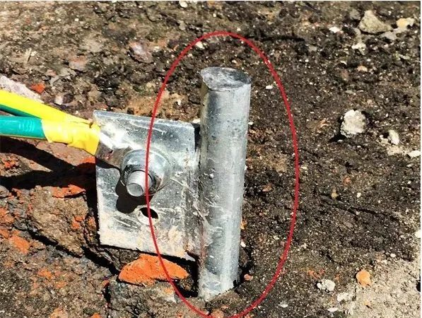

光伏组件的防雷接地电阻要求应小于10欧姆,逆变器和配电箱接地电阻应小于4欧姆。达不到接地电阻要求的,通常采用添加降阻剂或选择土壤率较低的地方埋入。

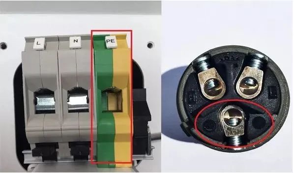

①  工作接地
一般工作接地(PE端)接到配电箱里的PE排上,再通过配电箱做接地。
逆变器PE端

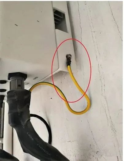

②  保护接地
逆变器机身的右侧有一个接地孔是做重复接地,保护逆变器和操作人员的安全。

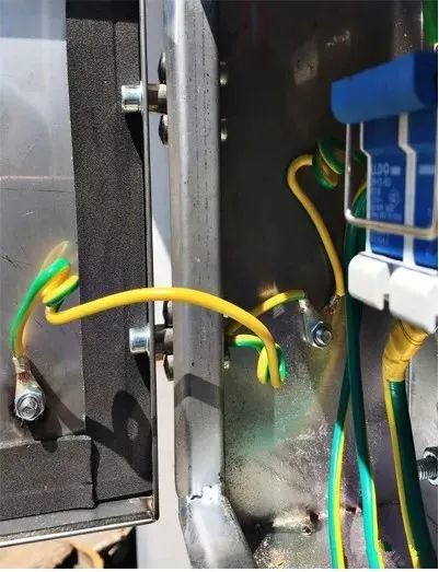

根据《建筑电气工程施工质量验收规范》,柜、屏、台、箱、盘的金属框架及基础型钢必须接地(PE)或接零(PEN)可靠;装有电器的可开启门,门和框架的接地端子间应用黄绿色铜线连接。
配电箱的柜门与柜体要做跨接线,保证可靠接地:
