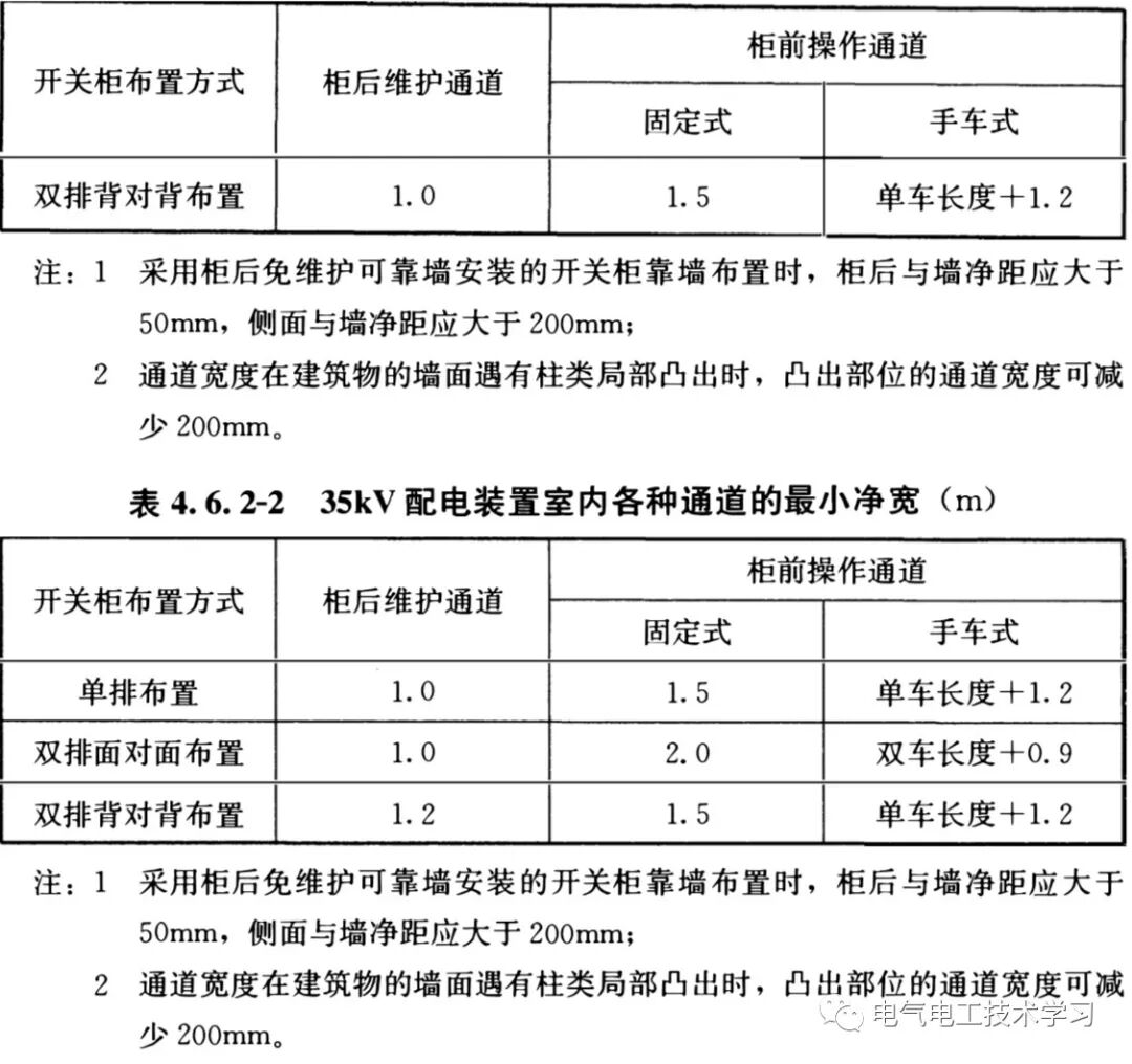

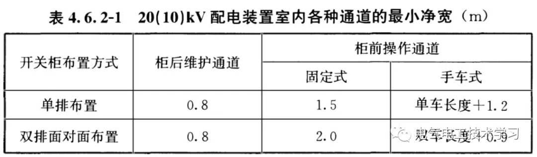

4.6.2 配电装置室内各种通道的净宽不应小于表 4.6.2-1和表4.6.2-2的规定。

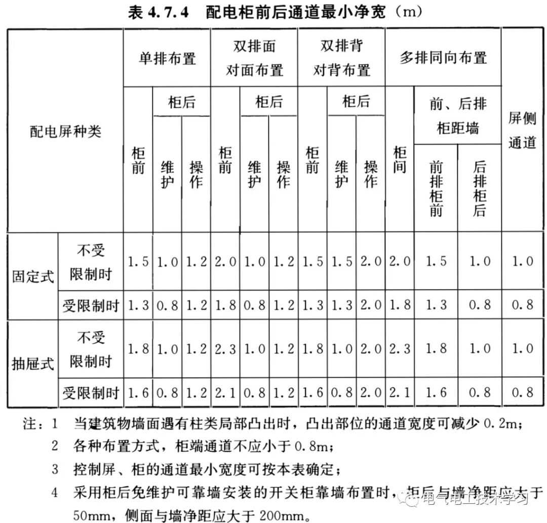

4.7.4 成排布置的配电柜, 其柜前和柜后的通道净宽不应小千表4. 7.4的规定。
