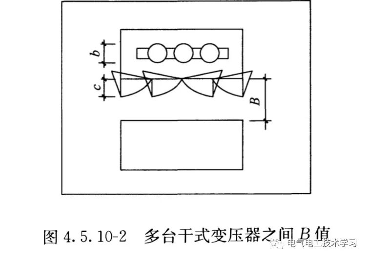

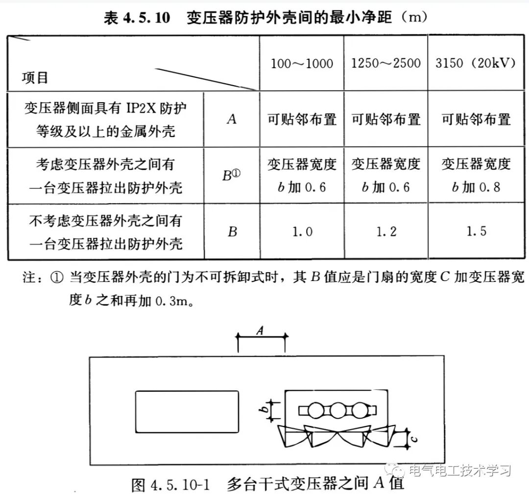

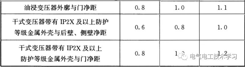

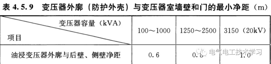

4.5.9 变压器外廓(防护外壳)与变压器室墙壁和门的净距不应小于表4.5.9的规定。
4. 5.10 多台干式变压器布置在同一房间内时, 变压器防护外壳
间的净距不应小于表4.5.10的规定, 如图 4.5. 10-1和图4. 5.10-2所示。
