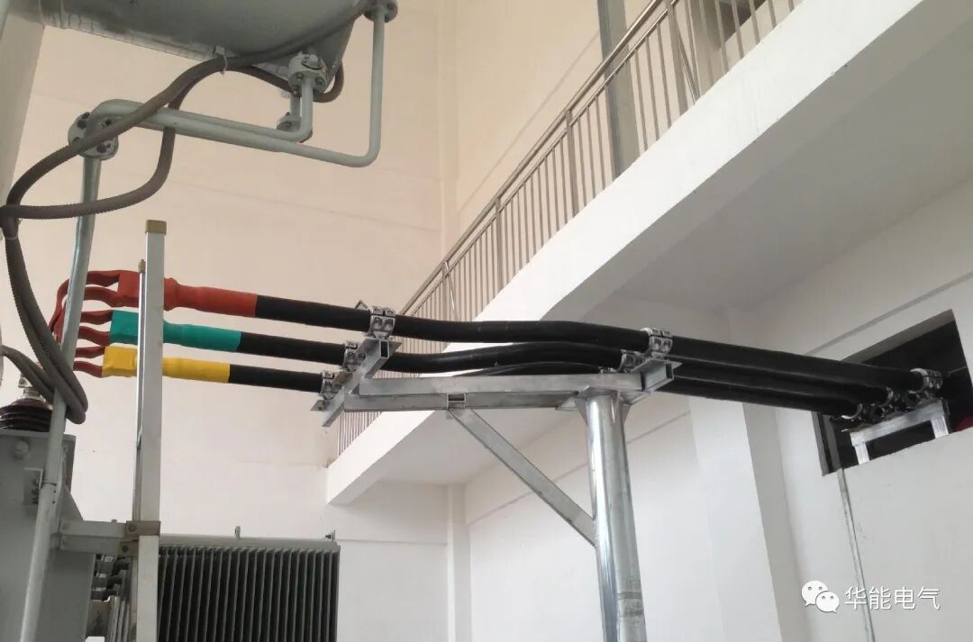

铜管母线是母线,其导体是铜管。因为它有很多好的技能,所以它也被广泛使用。
但是,您知道如何安装铜管母线吗?它有哪些安装要求吗?
下面小编带大家一起看看:
1、首先需要检查到货情况
  每个母线都要求具有一定程度的直线度,无划痕,颜色均匀,无变形和机械损坏。
2、铜管母线的焊接
  凹槽加工:凹槽加工有特殊凹槽。凹槽角度在65~75°之间,凹槽光滑均匀,无毛刺和毛边。焊接前,清洁母线槽的所有50mm侧面,无氧化膜,湿气和油迹。
3、管状母线提升
    在提升管母线之前,应将阻尼线插入每根管中,并应安装端盖或端子球。终端球应涂上相漆。当管子被吊起时,在接触表面上涂上砂纸或钢丝刷,以去除表面上的氧化层,用布擦拭油,然后涂上油脂进行安装。
4、管状母线安装到位后进行调整和检查
    在管状母线就位后,检查所有配件是否完好,安装位置和方向是否正确,弹性销是否都已打开。每个管状母线固定在中间点,并且应该是直的并且没有变形,并且表面是光滑的。母线的每个部分保持水平,线内管状母线保持在同一直线上,相管型母线位于同一水平面上。相位之间的距离和到地面的距离符合设计要求,并符合法规的要求。
铜管母线现在广泛用于发电厂和变电站等,使用时需要小心,并耐心检查上述项目是否符合标准,以确保您的生命安全。
