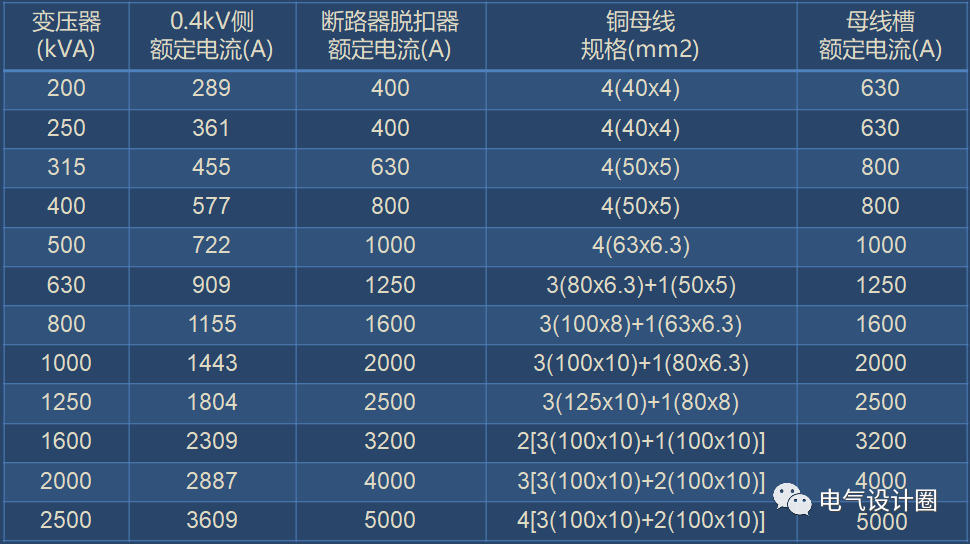

我们都知道低压配电柜作为供电系统的重要设备,其内部母线安装至关重要,只有做好母线的连接与安装才能真正地提高配网系统的安全性,从而提高系统运行效率,确保整个电力系统的安全供电。然而很多电气设计人员在做变配电房设计时,对于低压柜母线规格都拿不准该怎么选,这个时候或许很多电气设计人员都会去查厂家样本,但是发现不同厂家规格也不同,那怎么办呢?
正确做法是:应结合规范标准《3~110kV高压配电装置设计规范》 GB 50060-2008 进行计算选取!看下表??
低压柜母线的选配表:
说明:上表系铜母线竖放数据,铜母线间距等于厚度,环境温度按35度选取的情况。其它条件下的铜母线选型应按取值系数进行校核。
