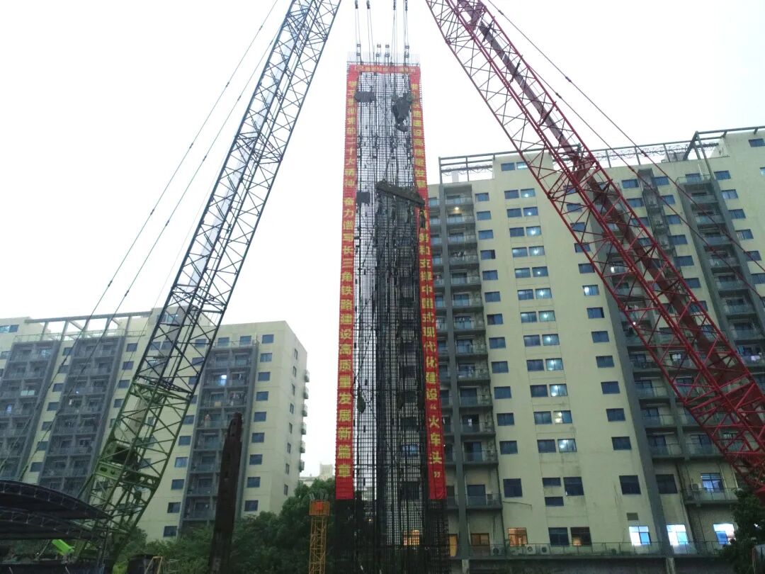

9月14日, 随着泵车将最后一方混凝土灌注入首开幅地下连续墙沟槽内,由上海隧道工程有限公司承建沪通铁路太仓至四团段站前Ⅳ标吴淞口长江隧道一号工作井及暗埋段首幅地下连续墙浇筑完成,工程建设取得阶段性进展。
沪通铁路吴淞口长江隧道线路总长度10.785公里。该工程分为先开段和后开段,其中先开段(即站前Ⅰ标:2号工作井(含)~3号工作井及暗埋段(含))位于上海市浦东新区、宝山区,线路长度7.275公里。后开段(即站前Ⅳ标:1号工作井及暗埋段(含)~2号工作井(不含))位于上海市宝山区,线路长度2.905公里。后开段盾构一号工作井及暗埋段一、二工区采用地下连续墙的围护结构形式,墙深为29至41.5米,共计125幅。
