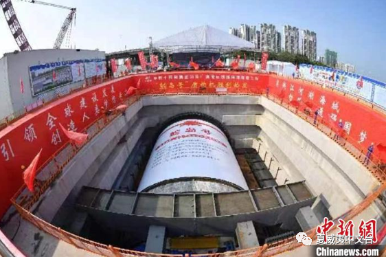

8月17日,汕头广澳港区铁路(以下简称“广澳港区疏港铁路”)汕头海湾隧道“鮀岛号”盾构机,在汕头市龙湖区盾构始发井顺利始发,标志着中国首条客货共线铁路海底隧道工程正式进入盾构掘进阶段。
  据广铁集团深圳工程建设指挥部相关负责人介绍,广澳港区疏港铁路项目是广东省重点建设项目,线路自广梅汕铁路汕头站引出,途经龙湖区、汕头海湾、濠江区,至汕头广澳港区。新建线路为客货共线双线铁路,全长17.116公里,按I级铁路标准建设,设计时速为160公里。
  本次盾构机始发的汕头海湾隧道全长9965米,是该项目的重难点控制工程,其中盾构段长2990米,盾构管片外径12.9米,采用一台开挖直径13.42米的泥水平衡盾构机掘进施工。盾构区间穿越8度地震区和11条地质断裂带,海底地质环境复杂,施工难度极大,工程建设面临重大考验。
  为保证施工顺利进行,广铁集团深圳工程建设指挥部联合中铁十四局项目团队,通过对盾构机进行针对性研究、设计,量身定做了中国国产大直径泥水平衡盾构机——“鮀岛号”,确保盾构机各项参数达到最佳配置,为顺利完成盾构任务奠定了坚实基础。
8月17日,汕头海湾隧道“鮀岛号”盾构机,在汕头市龙湖区盾构始发井顺利始发。(广铁集团供图)
