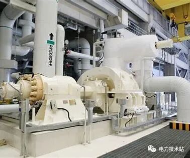

汽机系统的设备除了汽轮机外就是各种泵(给水泵、凝结水泵、循环水泵、真空泵、润滑油泵、EH油泵等)、各种加热冷凝器(高低加、除氧器、凝汽器等)。
给水泵一直被喊成给(gei)水泵,但却被搜狗输入法一直纠正为给(ji)水泵,Whatever~不管啦╮(╯▽╰)╭,顾名思义就是用来给锅炉上水的泵。
给水泵的作用是将除氧器水箱内具有一定温度的给水输送到锅炉。锅炉给水泵适于输送温度低于110°C的清水或物理化学性质类似于水的无腐蚀性的其他液体,广泛用于工矿企事业单位的锅炉给水和城市生活供水。
  对给水泵的要求是较高的出口压力。可通过把给水泵设计成多级泵,同时把水泵设计成高速泵解决。同时水泵必须设置在除氧器之下。由于给水温度高(为除氧器压力对应的饱和温度),在给水泵进口处水容易发生汽化,会形成汽蚀而引起出水中断。因此一般都把给水泵布置在除氧器水箱以下,以增加给水泵进口的静压力,避免汽化现象的发生,保证水泵的正常工作。
电厂中使用的主要有电动给水泵和汽动给水泵。电动给水泵是通过厂用电带动电机转动,从而带动给水泵的转动将给水送到锅炉侧。汽动给水泵是由汽轮机抽汽驱动小汽轮机从而驱动给水泵。一般电厂内安装2台100%负荷的电动给水泵(一运一备)或者2台50%的汽动给水泵(运行)和1台30%电动给水泵(备用),以此满足电厂负荷需求。
给水泵按照泵的工作原理属于离心泵,离心泵主要通过水泵叶轮中的叶片转动,对其中的流体做功使其在惯性离心力的作用下,从中心流向边缘,产生很高的流速和压力流出叶轮进入泵壳从而进行给水。
