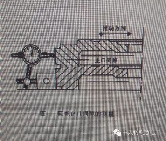

2.1各中段止口径向间隙的测量与调整
测量相邻两泵段的止口间隙,方法如图1。将相邻两泵段迭起,再往复推动上面的泵段,百分表读数差就是止口间隙。然后按上法对90°方位再测量一次取其平均数。其间隙值一般为0.04mm~0.08mm,当大于0.1mm时,就要进行修理。简单的修理方法,可在间隙较大的中断凸止口周围均匀地堆焊6~8处,每处长度25mm~40mm,然后将止口车削到需要尺寸。各中段止口间隙数据在水泵检修中非常重要,止口间隙过大,则增加了水泵转子的相对晃度,造成水泵通流间隙的偏移,二单侧间隙减小,运行中则有可能发生动静摩擦引起水泵抱死。止口间隙过小则有可能发生中段安装不到位,人为减小水泵总窜量,轻则降低水泵效率,重则引起动静摩擦,损坏设备。

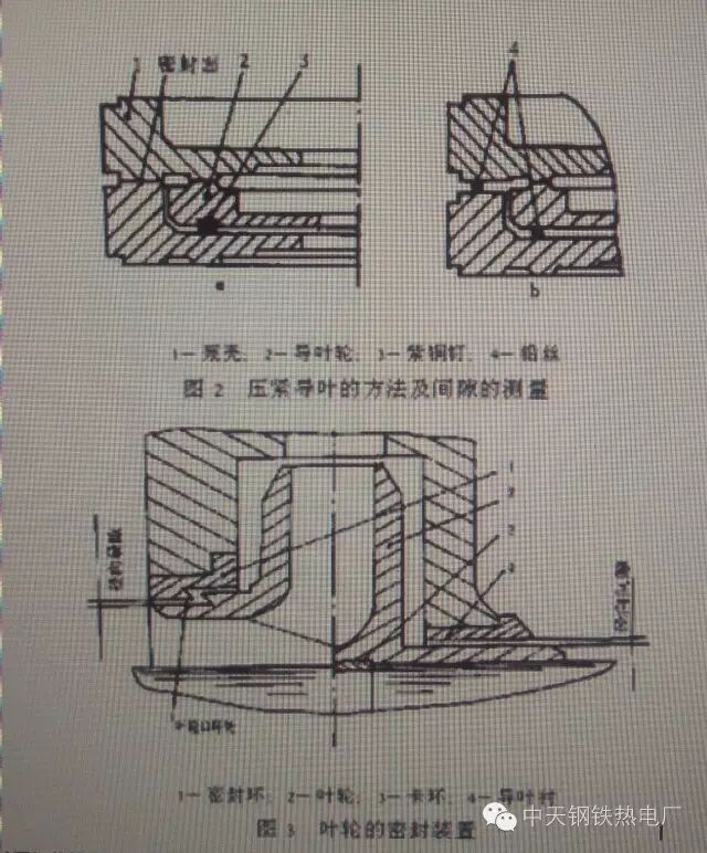

2.2导叶与泵壳的径向间隙测量与调整
现代高压给水泵的导叶一般采用不锈钢制造,当导叶冲刷损坏严重时,应更换新导叶。新导叶在使用前应将流道打磨光滑,这样可提高水泵效率。导叶与泵壳径向间隙一般为0.04mm~0.06mm。固定导叶的定位销与泵壳为过盈配合,其紧力为0.02mm~0.04mm,与导叶为间隙配合。导叶在泵壳内应被压紧,以防导叶与泵壳隔板平面磨损。为此可在导叶背面沿圆周方向,并尽量靠近外缘均匀地钻3~4孔,加上紫铜钉,利用紫铜钉的过盈量使两平面压紧,如图2a所示。在装紫铜钉之前,先测量出导叶与泵壳之间的轴向间隙,其方法是在泵段的密封面及导叶下面放上3~4根铅丝,再将导叶与另一泵段放上,如图2b所示,垫上软金属用大锤轻轻敲打几下,取出铅丝测其厚度,两个地方铅丝平均厚度之差,即为间隙值。紫铜钉的高度应比测出的间隙值多0.5mm,这样泵壳压紧后,导叶便有一定的预紧力。
2.3水泵密封环、导叶套间隙的测量与调整
密封环与导叶衬套分别装在泵壳及导叶上,如图3所示。它们的材料多采用黄铜制造,其硬度远远低于叶轮。当与叶轮发生摩擦时,首先损坏的是密封环和导叶衬套。若发现其磨损量超过规定值或有裂纹时,必须进行更换,密封环同叶轮的径向(直径)间隙,随密封环的直径大小而异,一般为密封环内径的1.5‰~3‰;磨损后的允许最大间隙不得超过密封环内径的4‰~8‰(密封直径小,取大比值;直径大,取小比值)。密封环同泵壳的配合,如有紧固螺钉可采用间隙配合,其值为0.03mm~0.05mm;若无紧固螺钉,其配合应有一定紧力,紧力值为0~0.03mm。导叶衬套同叶轮的间隙应略小于密封环同叶轮的间隙(小1/10)。导叶与导叶衬套为过盈配合(过盈量约为0.015mm~0.02mm),还需用止动螺钉紧固。

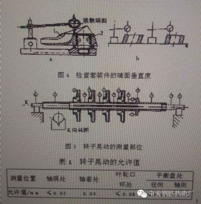

c)小装前的检查
检查转子上各部件尺寸,消除明显超差。轴上套装件晃度一般不应超过0.02mm。对轴上所有的套装件,如叶轮、平衡盘、轴套等,应在专用工具上进行端面对轴中心线垂直度的检查。如图4a所示,假轴与套装件保持0.00mm~0.04mm间隙配合,用手转动套装件,转动一周后百分表的跳动值应在0.015mm以下,用同样方法检查另一端面的垂直度。也可不用假轴,将装件放在平板上测量,如图4b所示,这样的测量法不能得出端面与轴中心线的垂直误差,得出的是上下端面的平行误差。
d)水泵转子晃动度的测量
做好上述准备工作后,将套装件清扫干净,并按从低压侧到高压侧的顺序依次装在轴上,拧紧轴套锁母,留好膨胀间隙(对于热套转子,只装首、末两极叶轮,中间各级不装)。然后分别测出各部位的晃动,如图5所示。各处的晃动允许值见表1。
转子小装晃度符合要求后,应对各部件相对位置做好记号,叶轮要打好字头,依次拆除,等待总装。

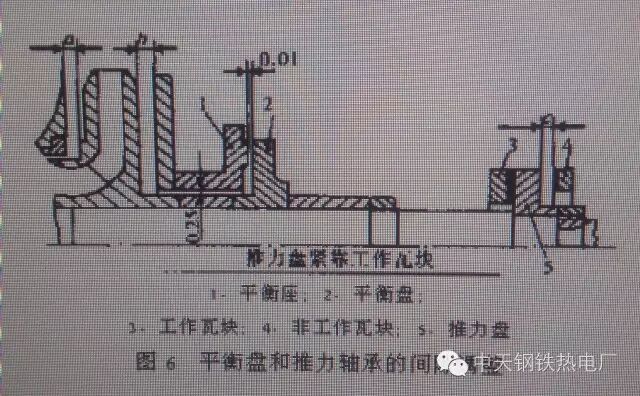

4.3工作窜量的调整
大型给水泵都装有工作窜量调整装置,有的给水泵用推力瓦进行调整,有的给水泵用推力轴承进行调整,测量方法与转子测总半窜量方法一样,在推力轴承(或推力瓦)工作面或非工作面进行加减垫即可对工作窜量进行调整。一般给水泵工作窜量取0.8mm~1.2mm。当泵启动与停止而平衡盘尚未建立压差时,叶轮的轴向推力由推力轴承的工作瓦块承受。平衡盘一旦建立压差,叶轮的轴向推力就完全由平衡盘平衡,而推力盘与工作瓦块脱离接触。要达到这样的要求,将转子推向进口侧,使推力盘紧靠工作瓦块,此时平衡盘与平衡座应有0.01mm的间隙(图6)。若间隙过大或无间隙,可调整工作瓦块背部的垫片,也可调整平衡盘在轴上的位置。推力轴承在运行时的油膜厚约为0.02mm~0.03mm,要使推力轴承在泵正常运行时不工作,平衡盘与平衡座在运行时的间隙应大于0.03mm~0.045mm,只有这样推力盘才能处于工作瓦块和非工作瓦块不投入工作。如果推力轴承仍然处于工作状态,则应重新调整平衡盘与平衡座的轴向间隙。
推力盘与非工作瓦块的轴向间隙远远小于转子叶轮背部间隙(即半窜量),当水泵因汽蚀或工况不稳而产生窜轴时,推力盘与非工作瓦块先起作用,不致发生转子与泵壳相摩擦的故障。
