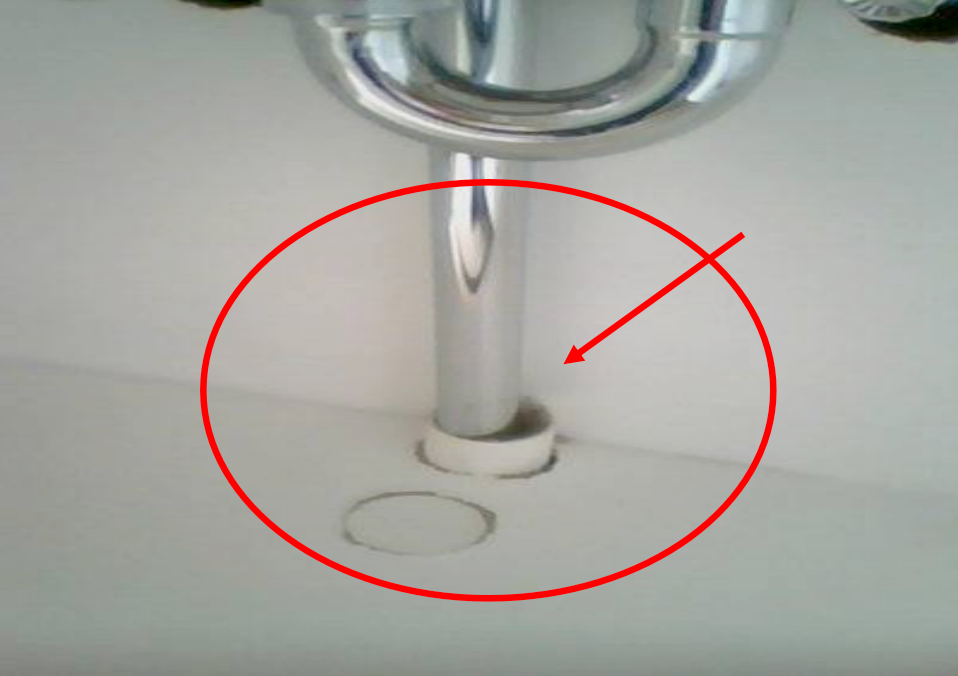

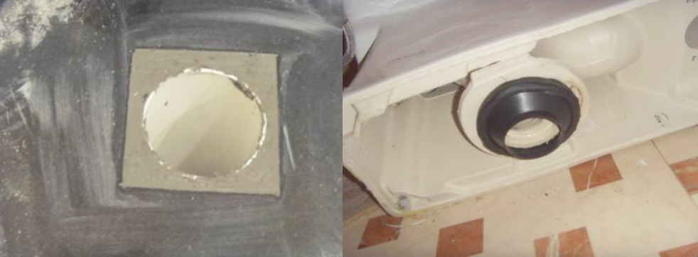

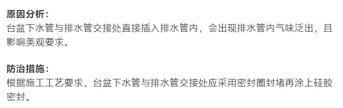

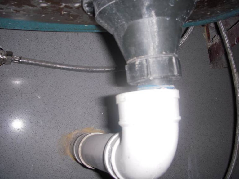

台盆下水管与排水管交接处直接将台盆下水管件插入排水管
问题图片△
正确图片△

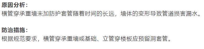

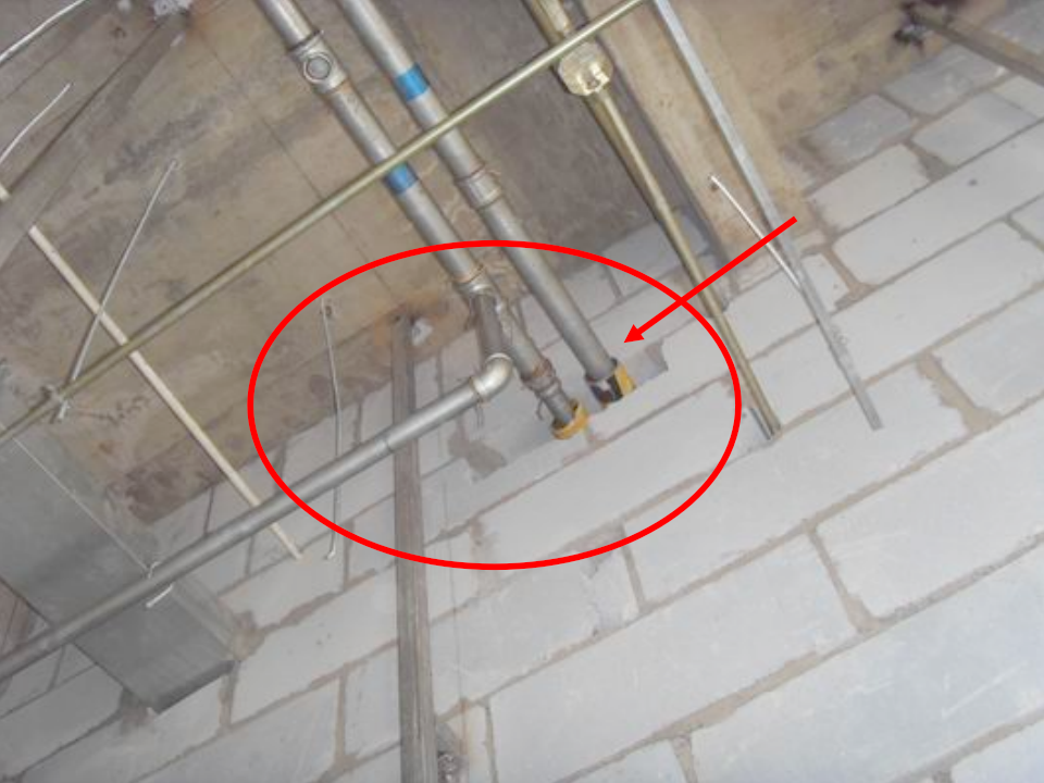

PART

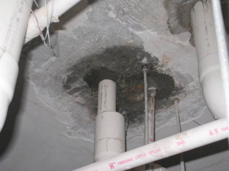

0 2
管道穿墙未加套管
问题图片△
正确图片△

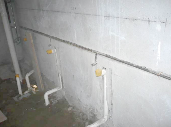

0 3

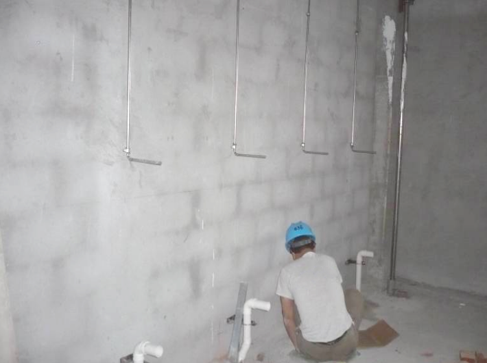

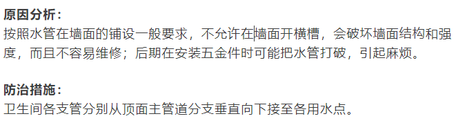

墙面开横槽安装给水管
问题图片△
正确图片△

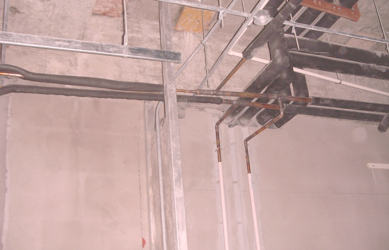

0 4

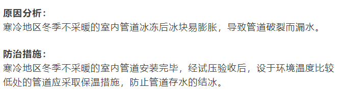

寒冷地区冬季不采暖的室内管道未采取保温处理
问题图片△
正确图片△

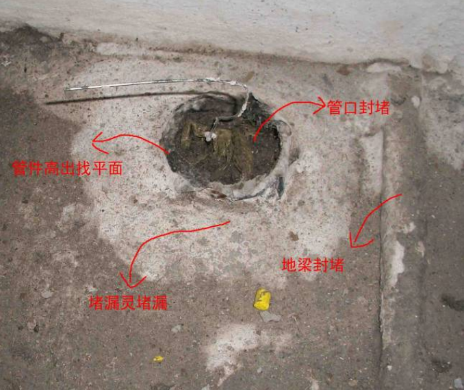

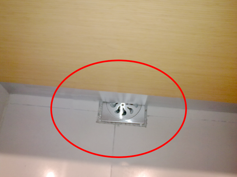

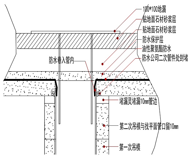

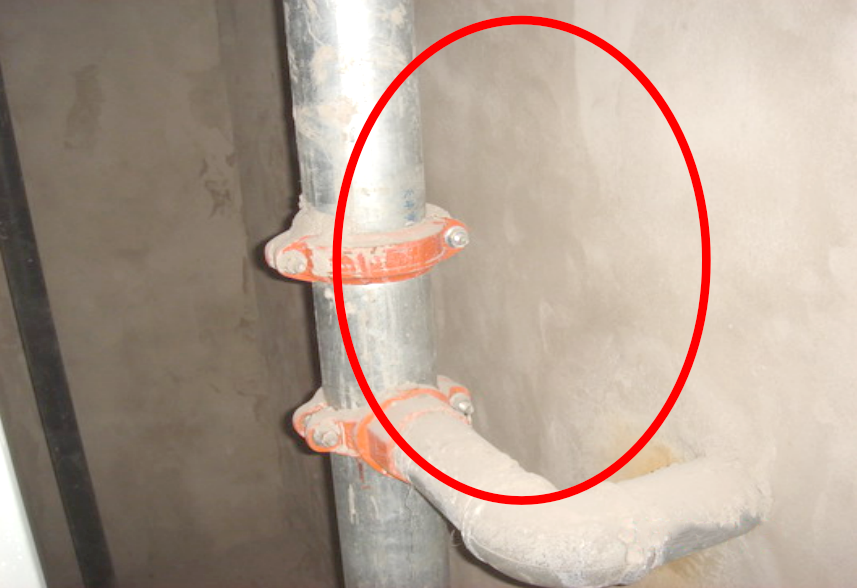

PART
0 5

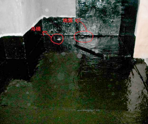

地漏管口高过防水层,防水层施工完毕后形成暗水,容易出现隐患
问题图片△
正确图片△
节点示意图△

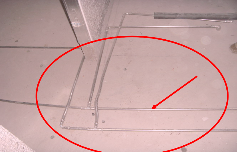

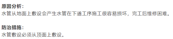

卫生间冷热水管敷设在地面
问题图片△
正确图片△

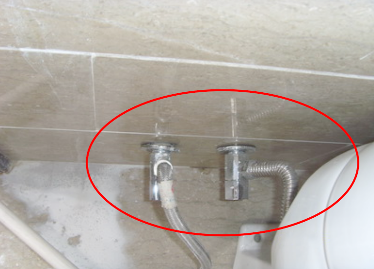

三角阀装饰盖不严密
问题图片△
正确图片△

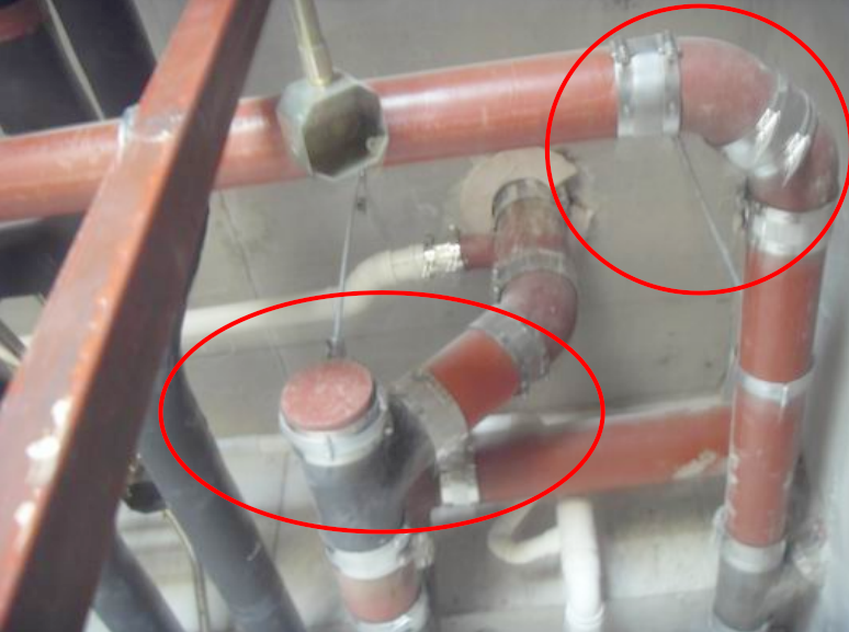

PART

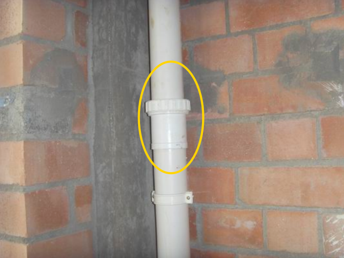

0 8

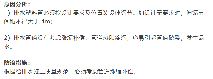

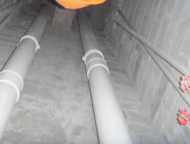

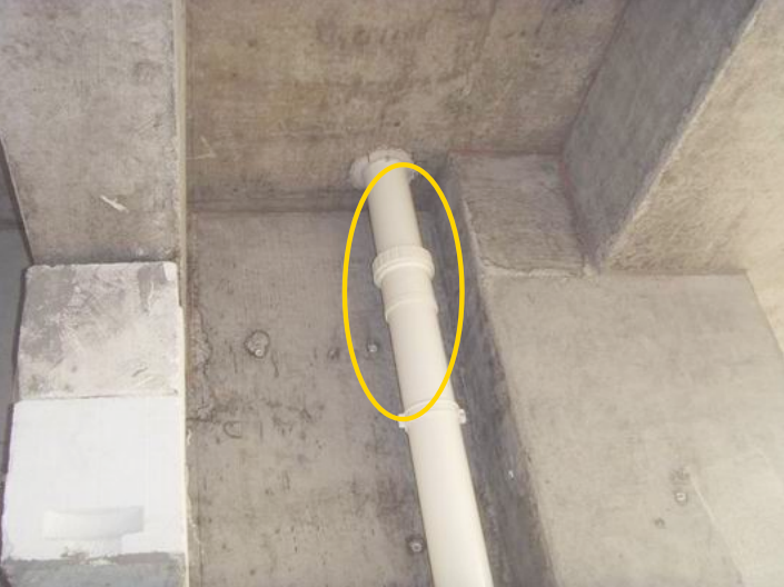

管井内排水主管(UPVC管)未设置涨缩补偿装置
问题图片△
正确图片1△
正确图片2△

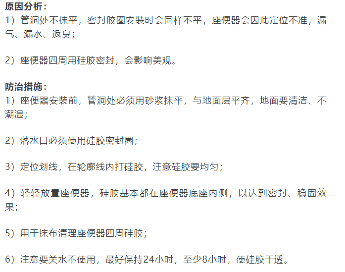

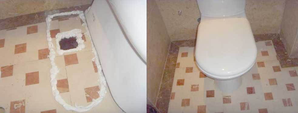

PART
0 9

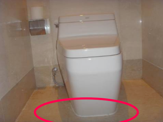

座便器安装时,管洞处没有抹平,安装结束后座便器四周用硅胶密封
问题图片△
正确图片△

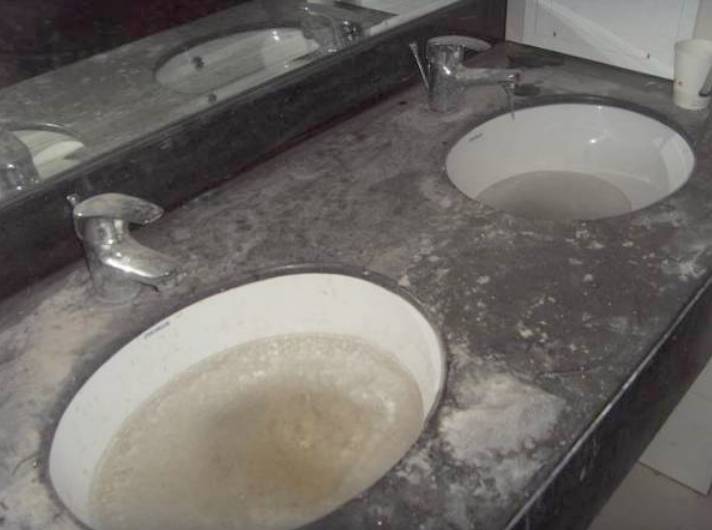

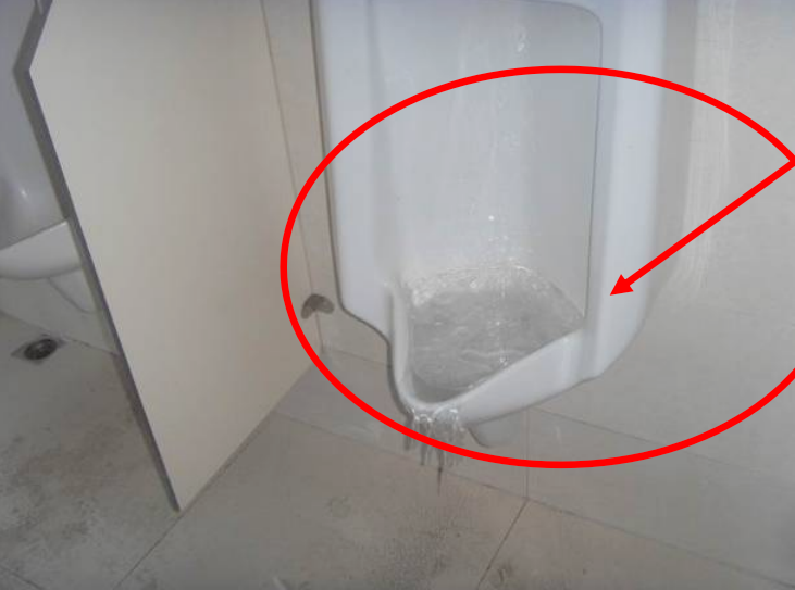

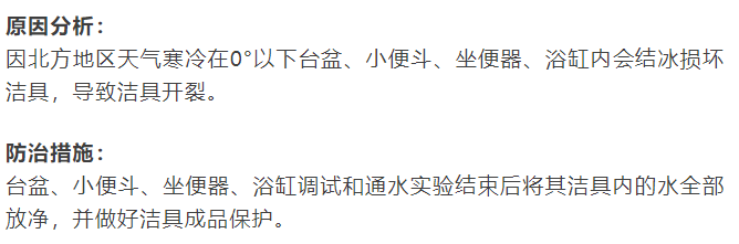

10
在冬季施工,台盆、小便斗、坐便器等洁具施工完成后有存水现象
问题图片1△
问题图片1△
正确图片△

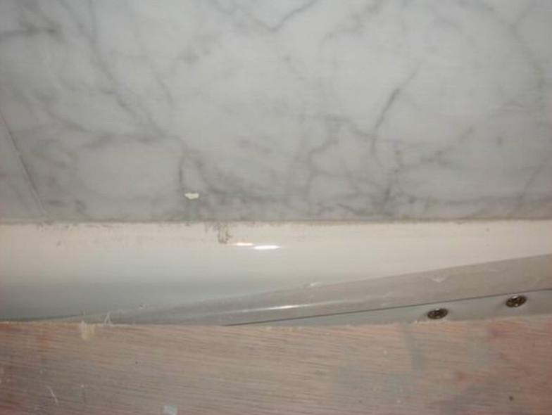

0 11

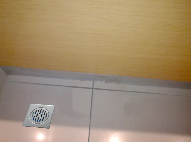

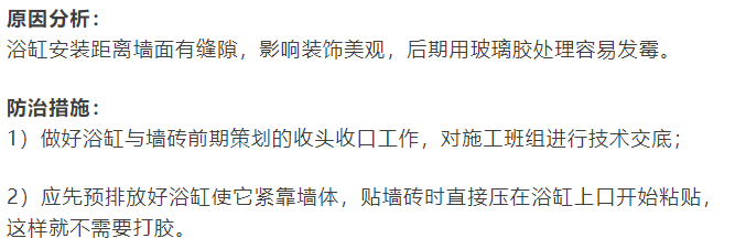

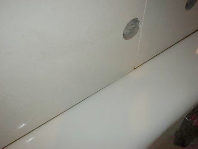

浴缸与墙砖间存在缝隙
问题图片△
正确图片△

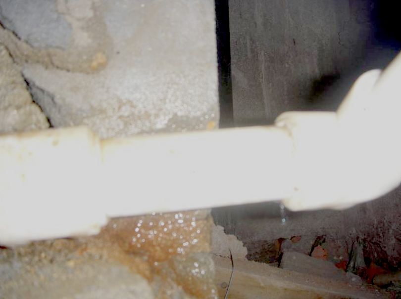

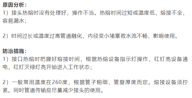

PP-R水管接头漏水;或安装时接口热熔不当,造成管道内径变小或堵塞
问题图片△

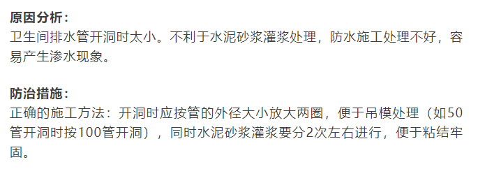

PART

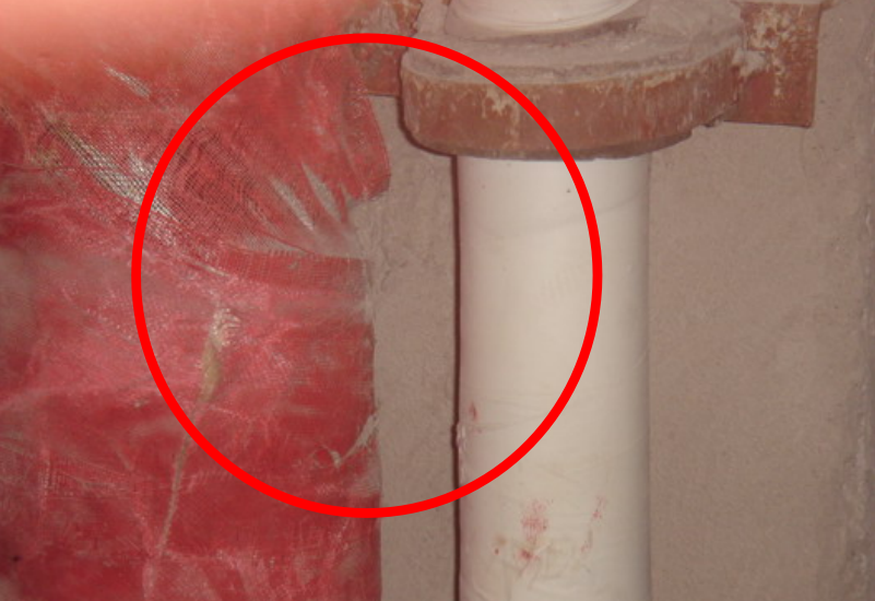

0 13

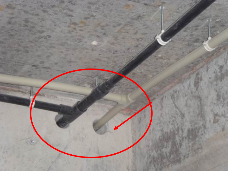

卫生间排水管开洞太小
节点示意图△

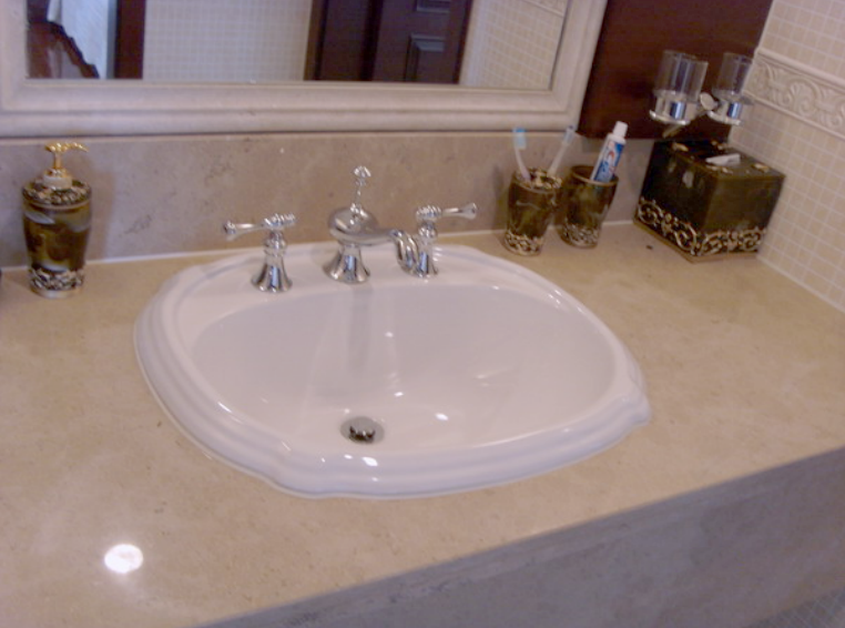

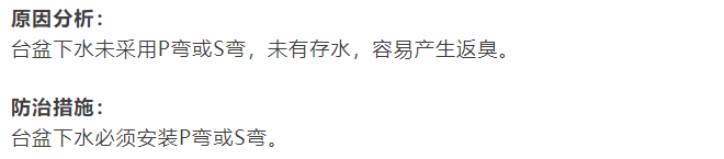

0 14

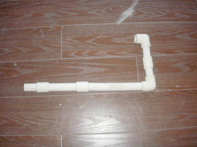

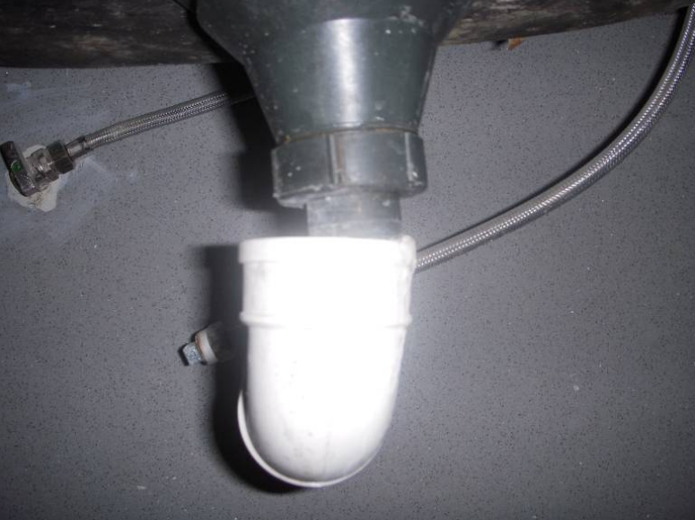

台盆排水未采用P弯或S弯下水管
PART

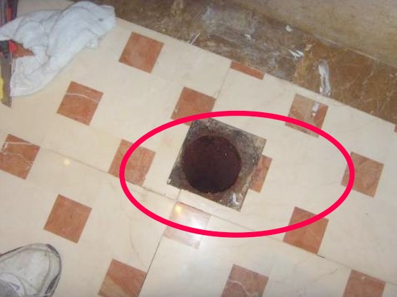

0 16
地漏安装位置不合理
问题图片△
正确图片△

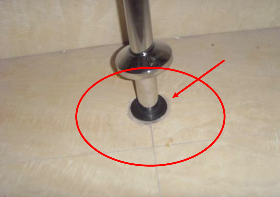

水管从地面上敷设不符合要求
问题图片△
正确图片△
