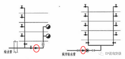

1. 从小区或建筑物内的生活饮用水管道系统上接下列用水管道或设备时,应设置倒流防止器:
(1)单独接出消防用水管道时,在消防用水管道的起端;
(2)从生活用水与消防用水合用贮水池中抽水的消防水泵出水管上。
2. 生活饮用水管道系统上连接下列含有有害健康物质等有毒有害场所或设备时,必须设置倒流防止设施:
(1)贮存池(罐)、装置、设备的连接管上;
(2)化工剂罐区、化工车间、三级及三级以上的生物安全实验室除按(1)设置外,还应在其引入管上设置有空气间隙的水箱,设置位置应在防护区外。
3. 从小区或建筑物内的生活饮用水管道上直接接出下列用水管道时,应在用水管道上设置真空破坏器等防回流污染设施:
(1)当游泳池、水上游乐池、按摩池、水景池、循环冷却水集水池等的充水或补水管道出口与溢流水位之间应设有空气间隙,且空气间隙小于出口管径2.5倍时,在其充(补)水管上;
(2)不含有化学药剂的绿地喷灌系统,当喷头为地下式或自动升降式时,在其管道起端;
(3)消防(软管)卷盘、轻便消防水龙;
(4)出口接软管的冲洗水嘴(阀)、补水水嘴与给水管道连接处。
