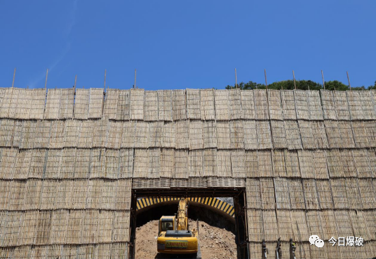

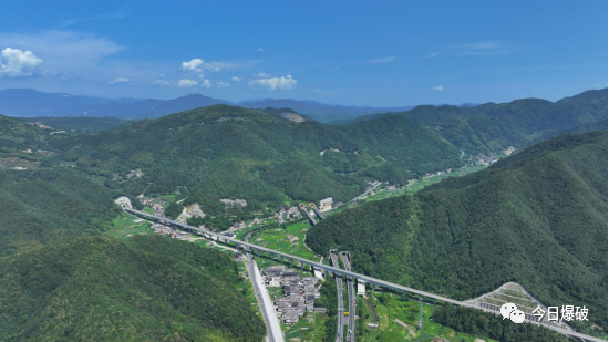

??猫狸岭隧道是甬台温改扩建台州北段项目的重要控制性工程和全线扩容提速的关键点,改扩建完成后,将从双向4车道升级成双向10车道,大大提升其通行能力及服务水平。本次隧道洞身开挖首(试)爆施工段落为项目主线猫狸岭隧道临海端左线段终点处,位于铁路爆破保护范围内,洞口离杭绍台铁路仅391米,且距既有隧道仅31米,控制爆破振动速度是施工的重中之重。
??面对既有高速、省道、高铁带来的多重施工挑战,项目指挥部及参建单位前期组织全体班组及管理人员进行涉铁作业安全教育、安全知识测试,并告知周边居民施工情况,做好便道填筑挡墙防护等工作。试爆期间,项目还设立铁路驻站联络组,与高速交警、杭绍台铁路等多方协作,对既有高速进行交通管制。同时,严格按照有关建设工程安全技术标准规范,加强洞身开挖及初期支护施工过程中的监督管理,落实防护排架、隔音棉等设备,全力保障既有高速的行车安全和当地村民的房屋及人身安全,推进猫狸岭隧道保质保量保安全工作。
??“本次试爆分三次逐级进行,按设计总装药量的 80%、90%、100%进行试爆。接下来,项目将通过每次爆破后对既有隧道振速监测,总结出适合该段隧道洞身爆破开挖的施工工艺,从而对重难点部位采取相应控制措施,助力通车目标如期实现。”项目有关负责人介绍。

??甬台温改扩建台州北段项目起于甬台温高速公路宁海、三门县交界处的麻岙岭隧道,经三门县、临海市,终于临海南互通处,路线全长42.835公里,总投资119.22亿元,将有效提升国家高速公路路网通行能力和服务水平,增强浙东沿海港口集疏运和国防战备运输能力,加快浙江海洋经济示范区建设。(章冰枝 李嘉惠 杨锋/文 浙交建设/供图)
