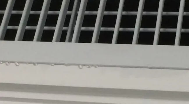

案例一、过滤网脏堵
故障现象:内机漏水 。
原因分析:在制冷模式下,开机工作一段时间后,出现水珠从正面盖板与出风口上檐处滴下,但出风量很小,掀盖观察过滤网已被灰尘(脏物)堵死,因风量减小,蒸发温度降低,蒸发器结霜与脏网相连,取下滤网;再次开机,风量变大,漏水消除。
解决措施:把过滤网清洗干净。
