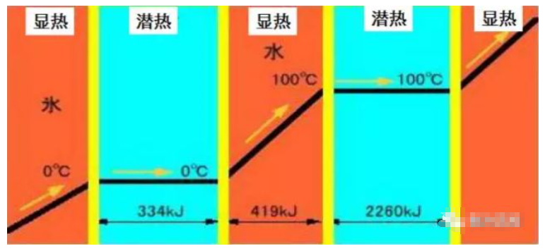

八、显热:
物质在吸热或放热过程中,温度上升或下降,但是物质的形态不发生变化,这种热称为显热。
九、潜热:
物质在吸收或放出热量的过程中,其形态发生变化,但温度不发生变化,这种热量无法用温度计测量出来,人体也无法感觉到,但可通过实验计算出来,这种热量就称为潜热。

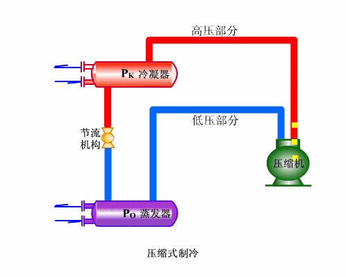

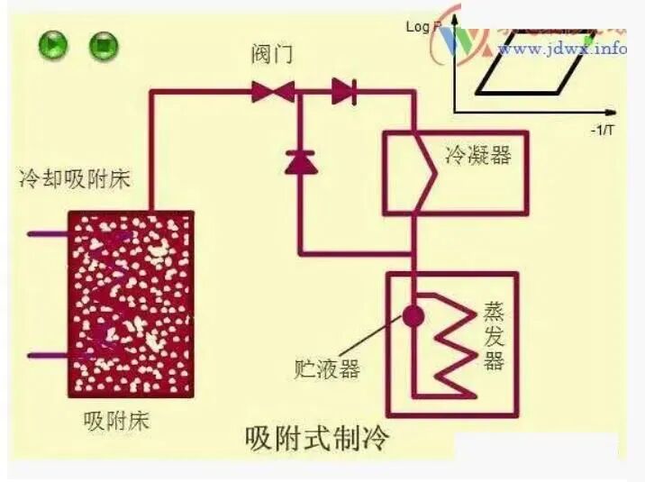

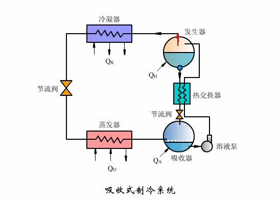

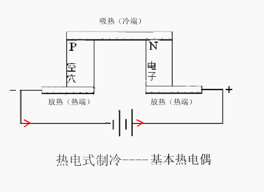

一、制冷方式:

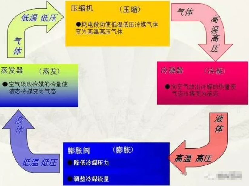

1、压缩式制冷
2、吸收式制冷
3、半导体制冷
4、吸附式制冷

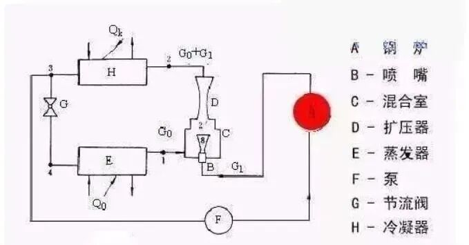

5、喷射式制冷

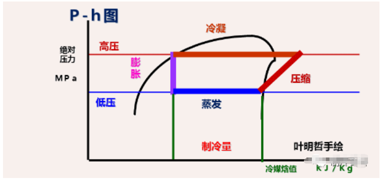

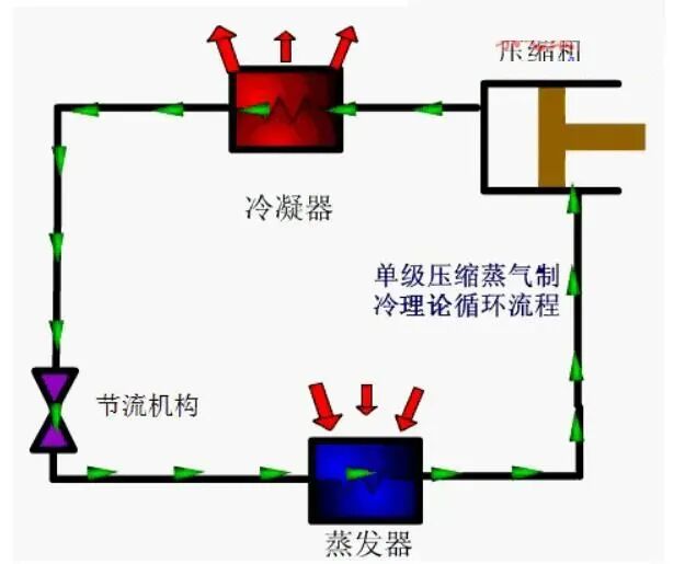

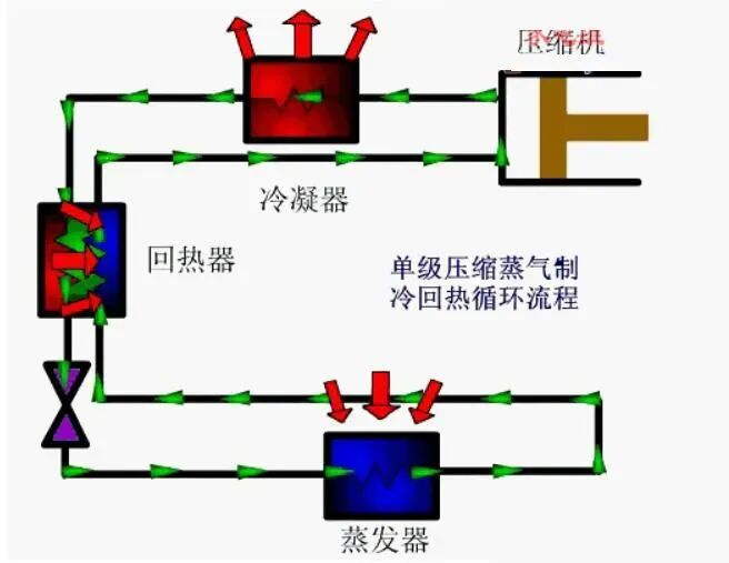

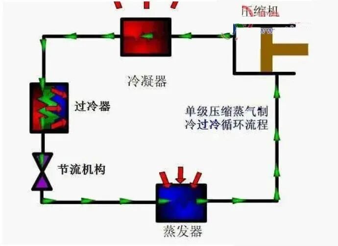

二、制冷循环原理图:
1、理论循环
2、过冷循环

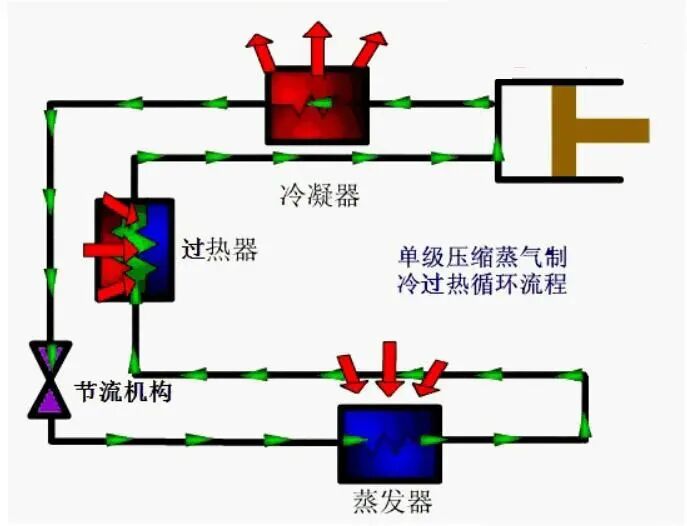

3、过热循环

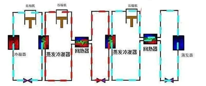

4、回热循环

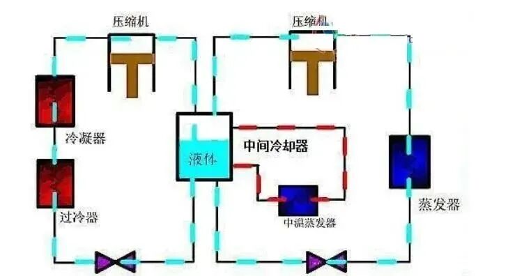

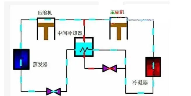

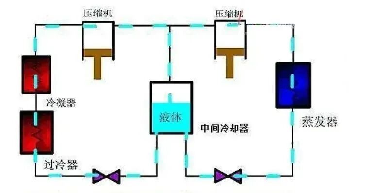

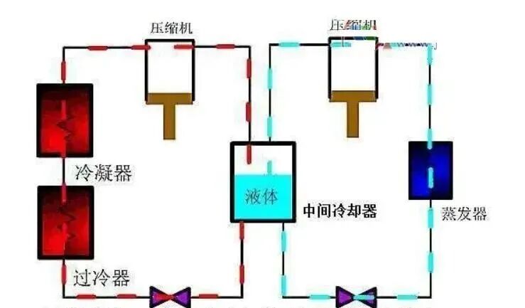

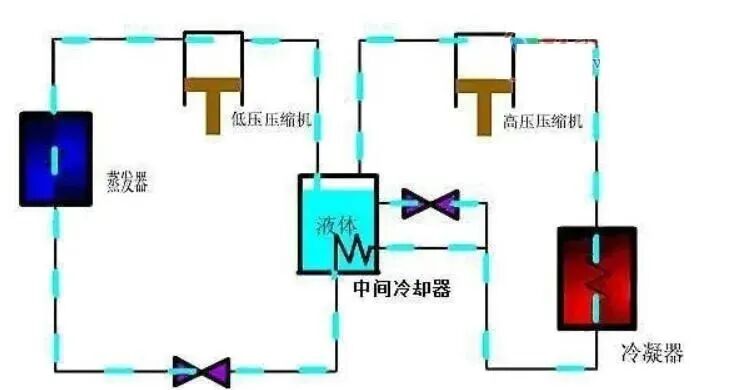

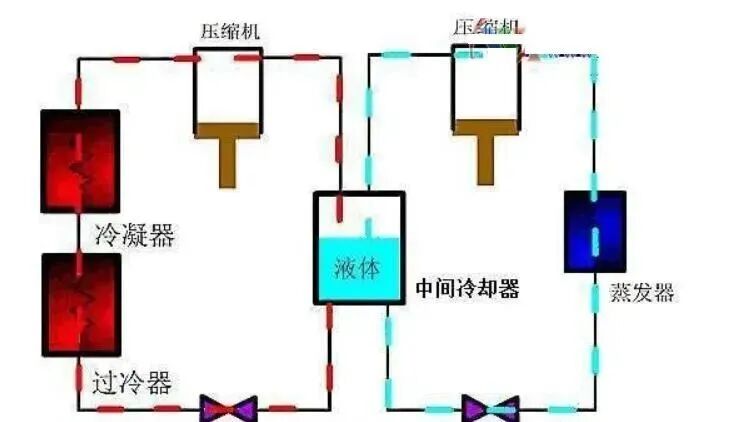

三、双级压缩制冷循环原理图:
1、一级节流、中间完全冷却的双级压缩制冷循环
2、一级节流、中间不完全冷却的双级压缩制冷循环
3、两级节流、中间完全冷却的双级压缩制冷循环
4、两级节流、中间不完全冷却的双级压缩制冷循环
5、两级节流、具有中温蒸发器的中间完全冷却的双级压缩制冷循环
6、由2个单级系统组成的复叠式制冷机
7、由3个单级系统组成的复叠式制冷机

制冷系统基础:简单粗暴,通俗易懂图文讲解
1、制冷系统四大件与压力温度关系 制冷系统的四大件:压缩机、冷凝器、节流阀、蒸发器。 冷凝压力与冷凝温度两者是对应的,冷凝压力(高压)越低,冷凝温度也就越低;冷凝压力(高压)越高,冷凝温度也就越高。蒸发压力(低压)越低,蒸发温度也就越低。 2、压缩机 制冷系统的重要部件,如果把制冷剂比作人身上的血液,那么压缩机就是人的心脏,它是制冷剂在制冷系统循环的动力。它吸收来自蒸发器的低温低压的气体,通过对其进行压缩后,排出高温高压的制冷剂气体,为制冷循环提供动力。
