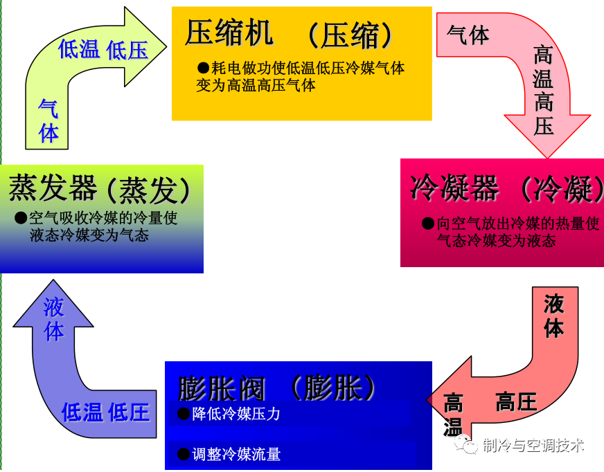

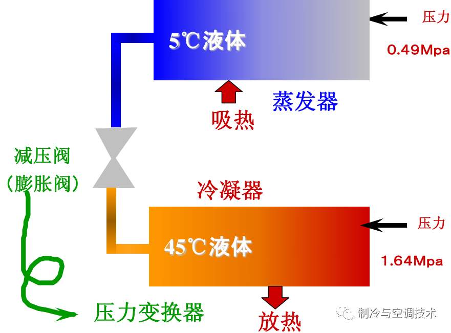

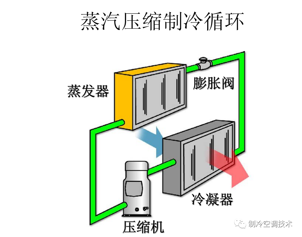

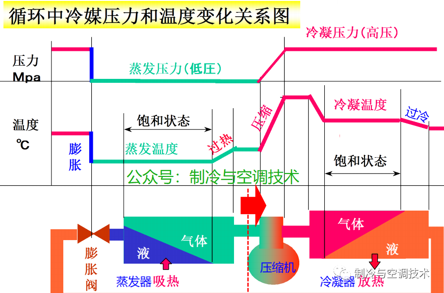

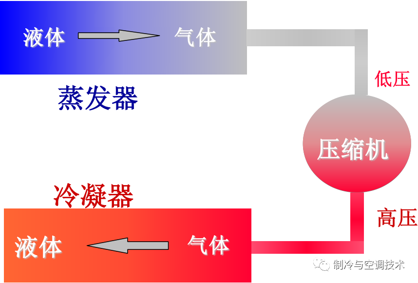

1、制冷系统四大件与压力温度关系
制冷系统的四大件:压缩机、冷凝器、节流阀、蒸发器。
冷凝压力与冷凝温度两者是对应的,冷凝压力(高压)越低,冷凝温度也就越低;冷凝压力(高压)越高,冷凝温度也就越高。蒸发压力(低压)越低,蒸发温度也就越低。

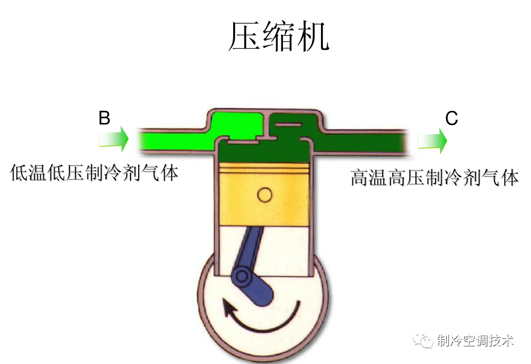

2、压缩机
制冷系统的重要部件,如果把制冷剂比作人身上的血液,那么压缩机就是人的心脏,它是制冷剂在制冷系统循环的动力。它吸收来自蒸发器的低温低压的气体,通过对其进行压缩后,排出高温高压的制冷剂气体,为制冷循环提供动力。

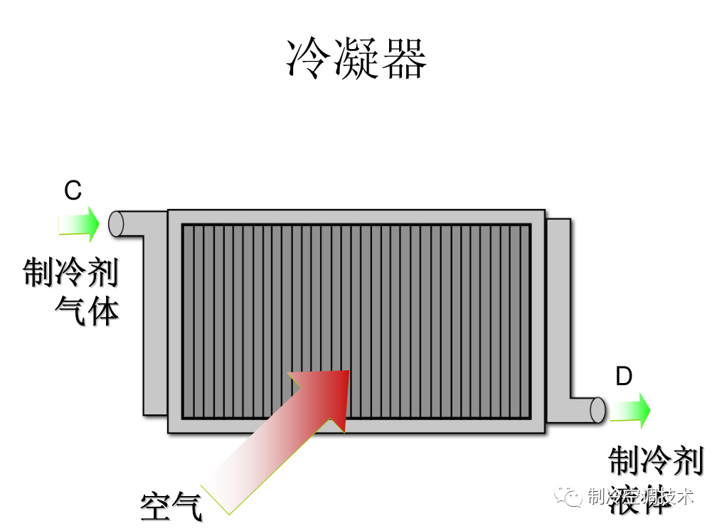

3、冷凝器
被压缩机压缩成高温高压的气体进入冷凝器,气态的冷媒向周围的空气或水放热,气态冷媒液化为液体,冷媒向空气放热,由气态转化为液态。

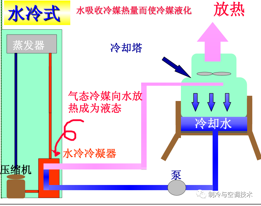

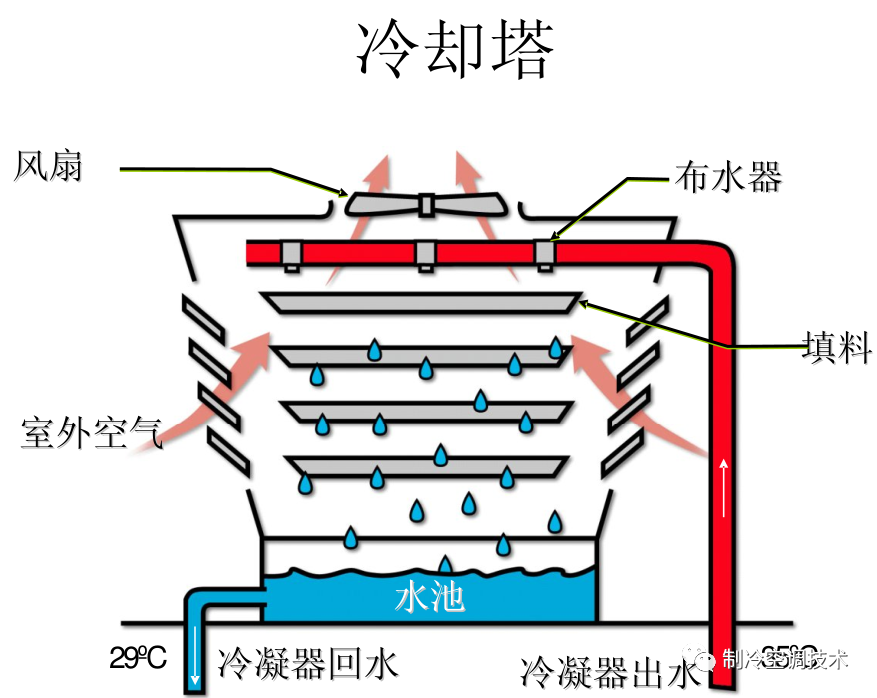

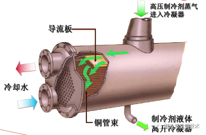

4、水冷冷凝器与冷却塔
用水作为循环冷却剂,从一系统中吸收热量排放至大气中,以降低水温的装置;其冷是利用水与空气流动接触后进行冷热交换产生蒸汽,蒸汽挥发带走热量达到蒸发散热、对流传热和辐射传热等原理。

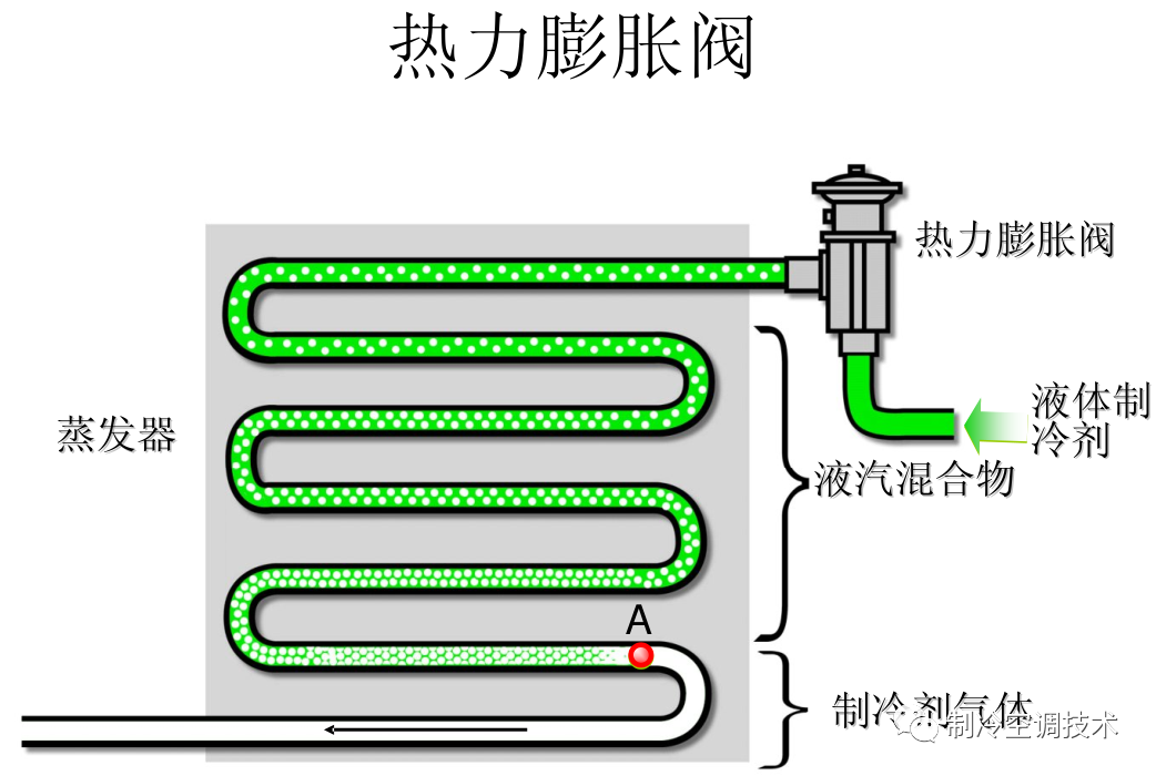

5、节流机构
节流机构是一种用于限制流体流量的装置或组件,它可以通过改变流道的截面积或引入阻力来实现流量的调节和控制。使蒸发器内制冷剂在低压低温工况下蒸发,达到制冷的目的。
节流装置常见的有:
  • 热力膨胀阀;

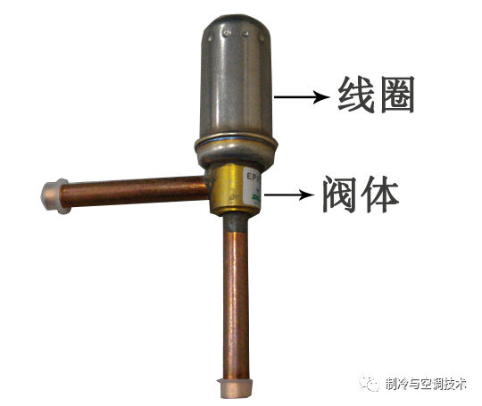

电子膨胀阀

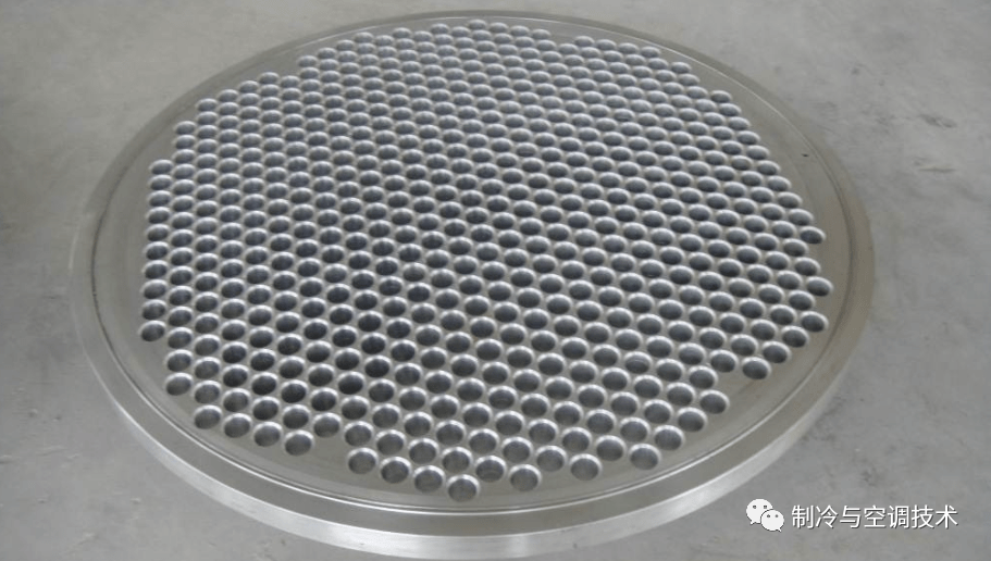

孔板节流

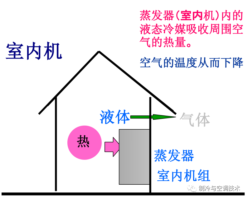

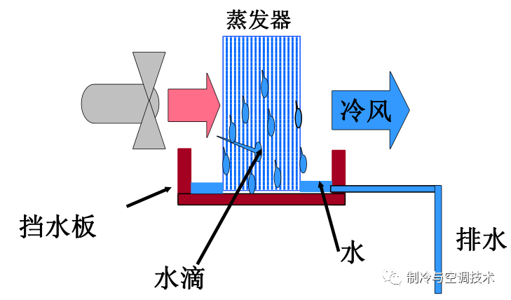

6、蒸发器
蒸发器(室内机)内的液态冷媒吸收周围空气的热量,空气的温度从而下降,达到制冷的目的。
室内的温度较高,空气流过蒸发器时冷媒蒸发带走空气中的热量,空气温度降低成为冷空气,空气被冷却时,空气中会有凝水.通过排水器排走。

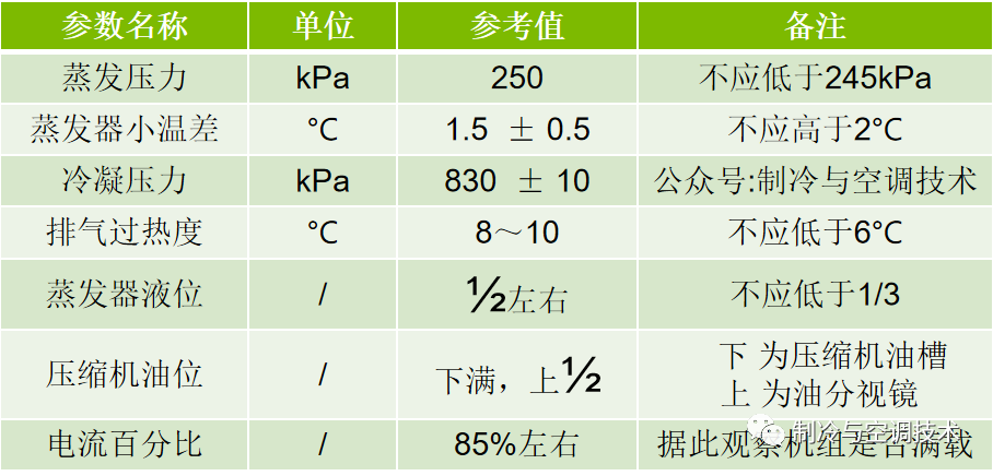

7、吸气过热度
吸气温度是压缩机吸入的制冷剂的饱和蒸汽温度,吸气过热度是为了保护压缩机避免液击,允许吸入饱和制冷剂气体比蒸发温度高3-10度。
对于冷水机组来说,吸气过热度可以衡量制冷剂充注量、供液阀调节、蒸发器换热效果等参数,满液式蒸发器正常值在1℃~1.5℃之间;干式蒸发器正常值在8℃~12℃之间。

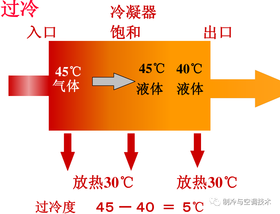

8、过冷度
工程上,一般将排气压力近似看作冷凝压力,排气压力对应的饱和液体温度和冷凝器出口液体的温度之差,作为过冷度。之所以这样近似,是因为冷凝器的压降相对于蒸发器而言较小。
对于冷水机组来说,过冷度可以衡阳机组制冷剂充注量、压缩机运行状态等参数。R-22制冷剂过冷度正常值在14℃~19℃之间;R-134a制冷剂过冷度正常值在7℃~10℃之间。
