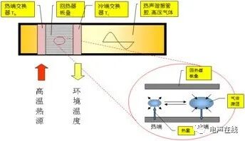

      简单地说,热声效应是由热在弹性介质(常为高压惰性气体)中引起声学自激振荡的物理现象。如下图1所示的简单装置,当热量施加到热端换热器上,热端换热器所包围的气体被加热。气体膨胀并产生首个压力扰动波前,向两端以声速传播。同时由于膨胀后的气体被推入回热器板叠的空隙中,回热器的温度低于热端换热器,气体换热后体积收缩,收缩的气体有向回运动的倾向。同时,第一个压力波前传播到谐振腔的端部而反射回来,反射波与气体收缩运动相叠加。在某一频率(由谐振管长度与声速度决定)上产生正反馈加强,经若干个周期的重复加强后,达到饱和而形成持续的谐振波动。这个过程完成了热到声波形式的机械能的转换,这一过程就是“热声正效应”。这个热声装置就是最简单的“热声发动机”。如果在谐振管中利用电声振荡装置产生声压力波,“热声逆效应”的结果就会使得两个换热器间产生温差,即泵热过程。利用这个泵热过程,就可以制作由声波进行制冷的“热声制冷机”。热声制冷机已可轻易地实现摄氏零下200度以下的低温。
此外,将上述两套系统连接在一起。一个系统加热,产生声振荡,另一个系统吸收声振荡进行制冷。这样的系统可以实现完全无机械运动部件,由热直接驱动的制冷机 。
