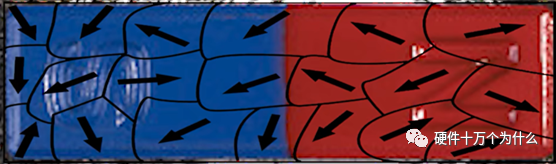

磁畴(Magnetic Domain)是固体材料中微观磁性结构的一个特定区域,其中的原子或分子的磁矩(磁性矢量)在同一方向上排列,产生一个局部的磁场。磁畴通常是微米或更小尺寸的区域,在整个材料中分布广泛。磁畴的存在解释了许多磁性材料的宏观磁性行为。
磁畴理论是用量子理论从微观上说明铁磁质的磁化机理。所谓磁畴,是指铁磁体材料在自发磁化的过程中为降低静磁能而产生分化的方向各异的小型磁化区域,每个区域内部包含大量原子,这些原子的磁矩都像一个个小磁铁那样整齐排列,但相邻的不同区域之间原子磁矩排列的方向不同,如图所示。
1907年、铁磁理论奠基者,法国物理学家 皮埃尔-欧内斯特·外斯提出了磁畴概念,认为铁磁材料中的原子具有永磁矩,每个原子就像一条条小磁铁。物质中各原子能克服原子的热运动而使原子的磁矩在一定空间范围内沿特定的方向排列,呈现出均匀的自发磁化,这种自发磁化的小区域称为磁畴或外斯畴。铁磁物质内分成很多个磁畴,磁畴与磁畴之间由磁畴壁间隔开,如图所示。
各个磁畴之间的交界面称为磁畴壁,磁畴与磁畴之间由磁畴壁间隔开。这种磁畴壁的结构,可以想象成跟植物细胞一样由细胞壁间隔开。宏观物体一般总是具有很多磁畴,这样,磁畴的磁矩方向各不相同,结果相互抵消,矢量和为零,整个物体的磁矩为零,它也就不能吸引其它磁性材料。也就是说磁性材料在正常情况下并不对外显示磁性。只有当磁性材料被磁化以后,它才能对外显示出磁性。

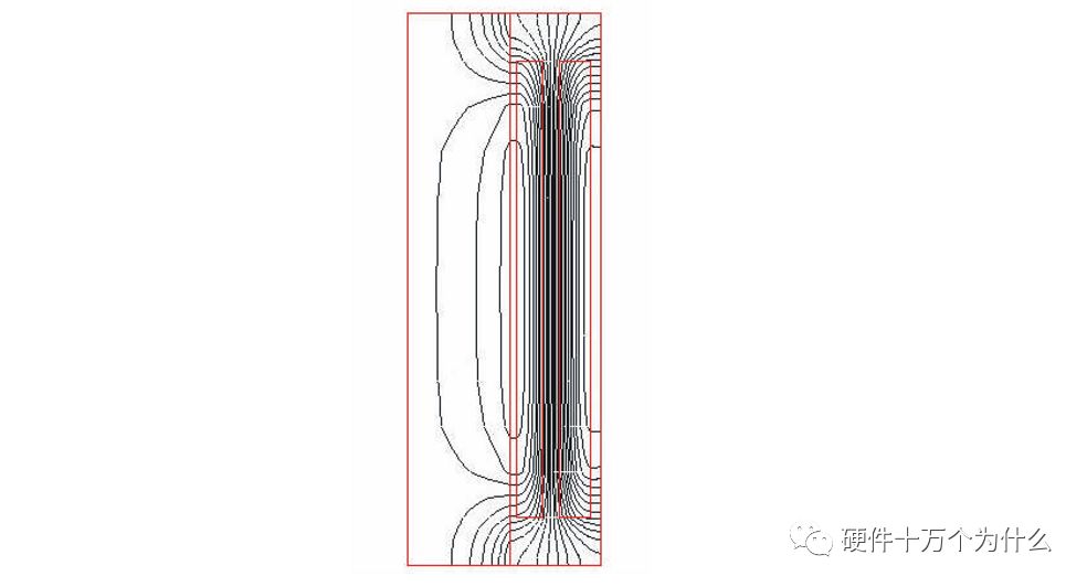

气隙是变压器设计中的一个重要因素,可用于调整和控制变压器的磁性能和性能特性,以满足不同的应用需求。在设计和制造过程中,工程师会仔细考虑气隙的大小和位置,以确保变压器在特定的工作条件下能够稳定和高效地工作。在高频变压器的设计过程中,为了尽量避免出现磁路饱和的现象,通常会故意在磁芯中柱预留一段气隙,由于该气隙的存在使得磁通无法完全经过磁芯,会在气隙边缘有部分磁通扩散进入磁芯窗口,并切割气隙附近的绕组,在高频条件下产生涡流损耗。

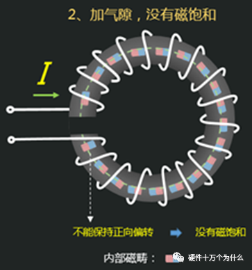

一个圆形磁环,我们绕上线圈,通上正好使磁芯饱和的电流。正好饱和,说明里面所有的磁畴都已经有序排列了。
这时在磁环上开个气隙,去除掉一部分磁芯,那么这一部分磁畴也就被去掉了。原来在气隙处的磁畴是有序排列的,相当于是一个小磁铁,所以对气隙旁边的磁畴的有序排列有正向的作用力,现在被去掉了,所以作用力消失。气隙旁边的磁畴原来是恰好可以全部都有序排列的,现在受到的正向作用力变小了,所有就不能全部有序排列了,磁性变小,进一步导致气隙旁边的旁边的磁畴受到的作用力也变小,也没有全部有序排列,这样一个传一个,整个磁芯的磁畴没有有序排列的更多。因此,这个开了气隙的磁环是没有磁饱和的。
要想使磁畴再次全部有序排列,我们必须通上更大的电流,直到再次饱和。
因此,可以看出,增加气隙,饱和电流增大了。并且从整体上看,磁畴总的有序排列变少,那么产生的磁通也变小了,即磁导率变小了。也可以看出,气隙的增加,从整体上看,弱化了磁畴间的正向相互作用力,因此在没有电流的时候,剩磁变小了。

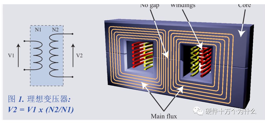

理想变压器
理论上的理想变压器没有损耗。电压比直接为匝数比,电流比为匝数比的倒数(图1)。
实际变压器
在实际的变压器中,初级线圈的某些磁通量不会耦合到次级线圈。这些“漏掉”的磁通量不会参与变压器的工作,可以表示为额外的与线圈串联的感性阻抗(图 2)。

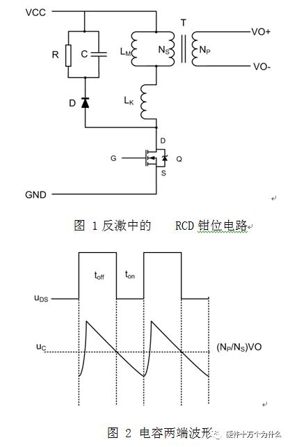

如果不尽力吸收这些漏感能量,尖峰会很高,将造成开关管损坏既然这些能量肯定不能传输到副边侧,那就只有两种选择:要么设法回馈至输人电容,要么设法消耗掉(损耗)。简单起见,通常选择后者。一般可直接采用稳压管钳位方法,如图所示。
当然,稳压管电压必须根据开关管所能承受的最大电压来选择注意,出于一些原因(特别是效率),最好把稳压管与阻塞二极管串联后,并联在原边侧绕组上,如图所示。
另外一种方法是,运用电容并联电阻的方式实现RCD;在大部分低功率应用场合都会采用简单易实现的RCD钳位电路来减缓电压尖峰。
因此RCD钳位电路以其简洁易实现多用于小功率场合。图 1和图 2分别为反激电路中的RCD钳位电路和电容C两端的电压波形。

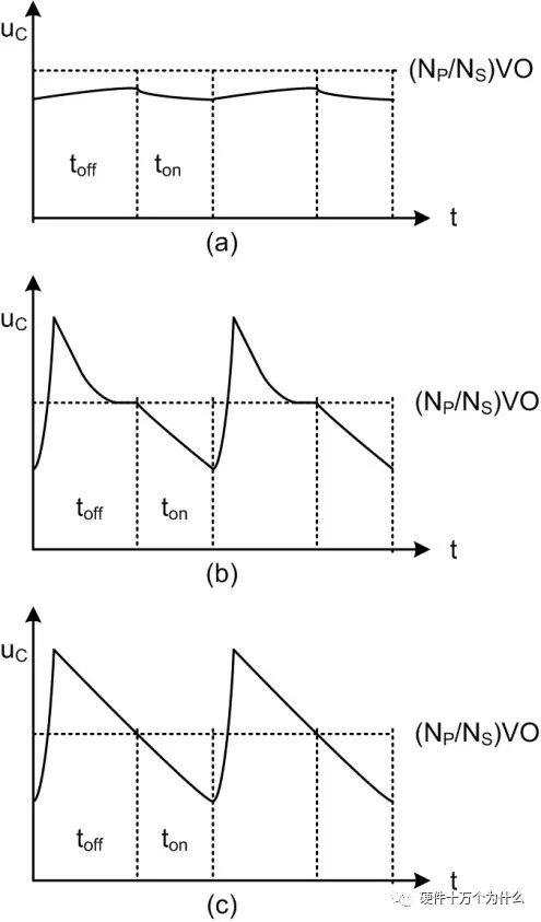

引入RCD钳位电路,目的是消耗漏感能量,但不能消耗主励磁电感能量,否则会降低电路效率,因此在电路设计调试过程中要选择恰当的R及C的值,以使其刚好消耗掉漏感能量。下面将分析其工作原理。
当开关管Q关断时,变压器初级线圈电压反向,同时漏感LK释放能量直接对C进行充电,电容C电压迅速上升,二极管D截止后C通过R进行放电
若C值较大,C上电压缓慢上升,副边反激过冲小,变压器能量不能迅速传递到副边;若C值特别大,电压峰值小于副边反射电压,则钳位电容上电压将一直保持在副边反射电压附近,即钳位电阻变为负载,一直在消耗磁芯能量,此时电容两端波形如图  (a)所示。
电容两端波形
若RC过小,则电容C充电较快,且C将通过电阻R很快放电,整个过程中漏感能量消耗很快,在Q开通前钳位电阻则成为变压器的负载,消耗变压器存储的能量,降低效率,电容C两端波形如图 (b)所示。
若RC值取值比较合适,到开关管Q再次开通时,电容C上电压刚好放到接近于变压器副边反射的电压,此时钳位效果较好,电容C两端波形如图  (c)所示。
