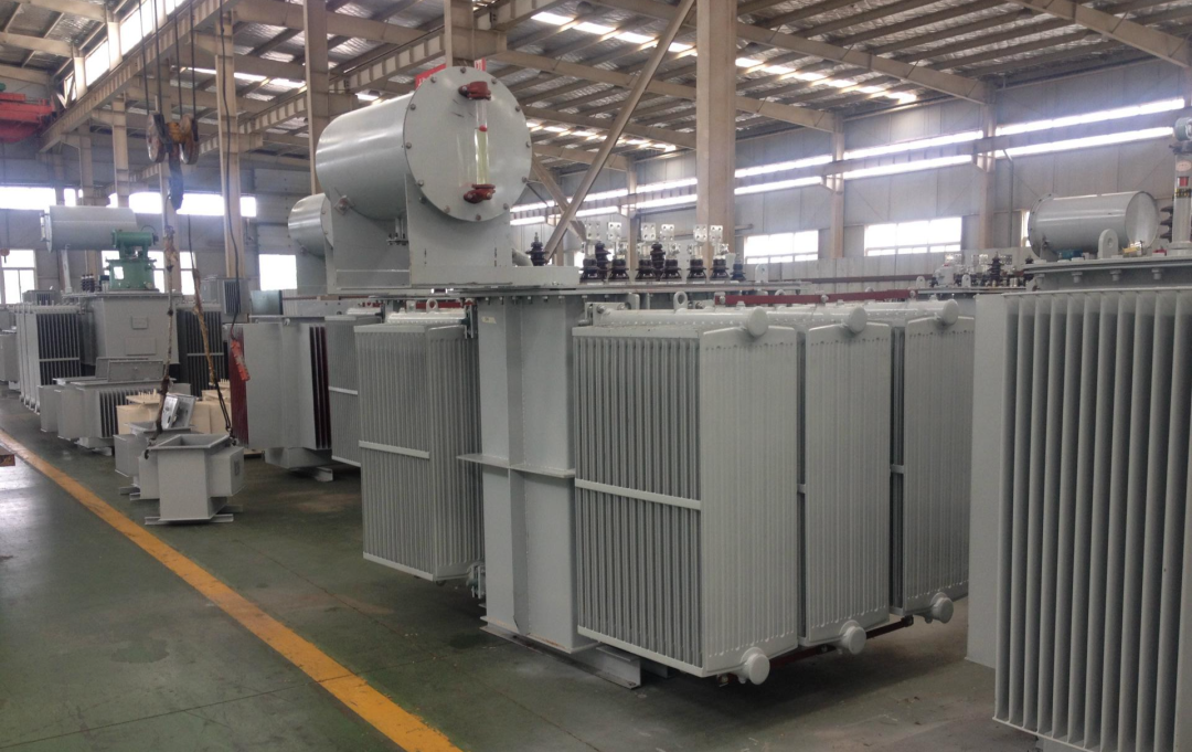

一、变压器异常运行分析
(一)变压器声音不正常

二、变压器的事故处理
总则:据DL/T572-95《电力变压器运行规程》6.1.2规定:
变压器有下列情况之一者应立即停运,若有运用中的备用变压器,应尽可能先将其投入运行:
