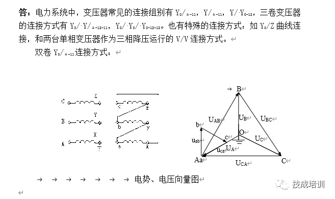

2、 变压器绕组的接线组别常见有哪几种?一台双卷三相变压器,其组别为高压线卷A-X,B-Y,C-Z,低压线卷为a-x,b-y,c-z,请连接Y0/Δ11的结线方式并绘出高低压侧的电势向量图。

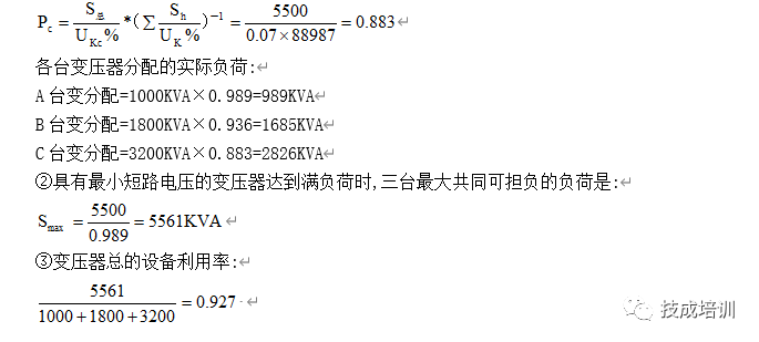

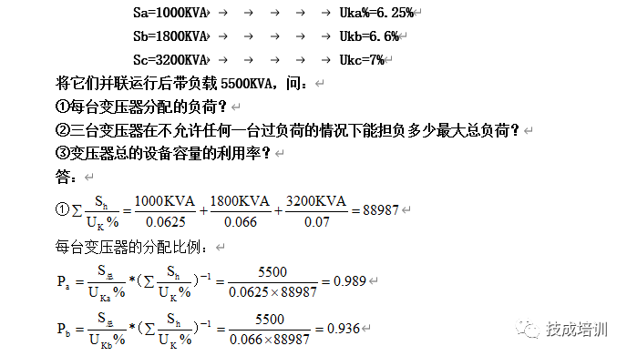

答:按变压器并列运行的三个条件并列运行的变压器容量能得到充分利用,当各台并列运行的变压器短路电压相等时,各台变压器复功率的分配是按变压器的容量的比例分配的,各台变压器容量的总和就是它们能承受的系统总变压器容量的利用率100%;若各台变压器的短路电压不等,各台变压器的复功率分配是按变压器短路电压成反比例分配的,短路电压小的变压器易过负荷,变压器容量不能得到合理的利用。

9、 三台具有相同变比和连接组别的三相变压器,其额定容量和短路电压分别为:

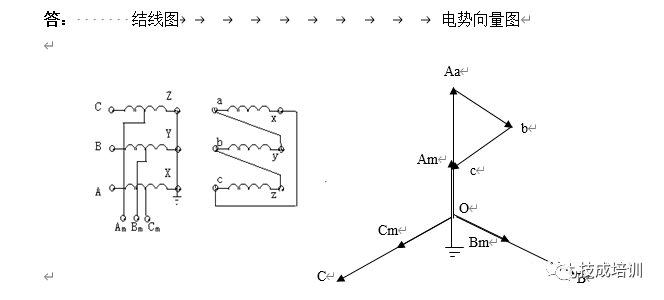

12、画出有第三绕组的自耦变压器O- Y0/Δ-12-11的接线图和向量图

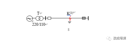

20 、110KV及以上的长距离输电线停、送电操作,送电端必须有变压器中性点接地?
答:如图,如T的110KV侧中性点不接地,则形成小接地电流系统。K(1) 时,T的其它两相绕组出线端对地(T的外壳)电压升为线电压,中性点电压升为相电压,危及变压器及线路绝缘。(为什么强调送电端?)
