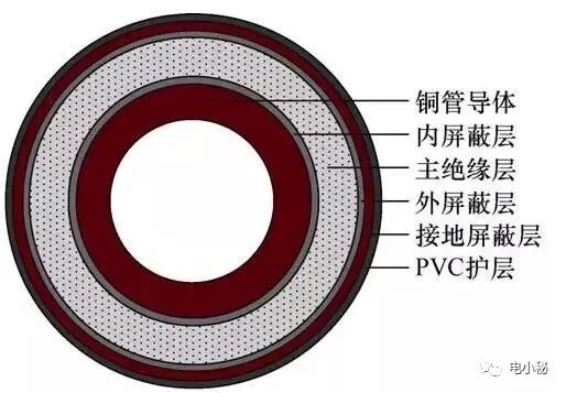

环氧树脂浇注类绝缘管型母线结构
环氧浸渍纸绝缘是一种绝缘纸与环氧树脂的复合绝缘,导体、半导体层和绝缘纸经加温固化后,形成致密、紧实的一体化结构,绝缘管型母线结构如图2所示。其既具有绝缘纸和环氧树脂的良好绝缘和介电性能,又具有良好力学特性。已证实该种结构形式能有效保证至少在35kV电压等级及以下产品不发生内部局部放电。

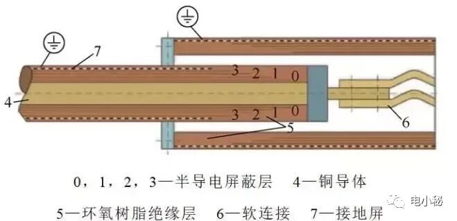

在端部,可以很方便地将半导电带分层按一定尺寸缠绕主绝缘,形成类似套管中的电容屏结构,达到控制电场强度分布,减少电场强度集中的效果。
浇注式绝缘管型母线接头一般采用在导体连接部位外罩绝缘套筒的形式,称之为屏蔽筒。屏蔽筒同样是具有电容屏结构的绝缘筒装结构,内屏与导体为等电位联结,外屏为接地导体。两端与本体密封连接,浇注式绝缘管型母线中间接头结构下图所示。
