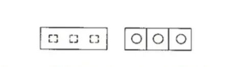

二、封闭母线的分类

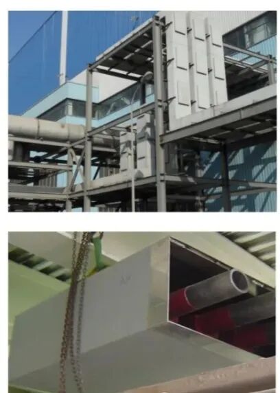

(1)不隔相(亦称共相)式封闭母线:三相母线设在没有相间隔板的金属(或塑料)公共外壳内。
    (a)不隔相封闭母线 (b)隔相封闭母线
(2)隔相式封闭母线:三相母线布置在相间有金属(或绝缘)隔板的金属外壳内。

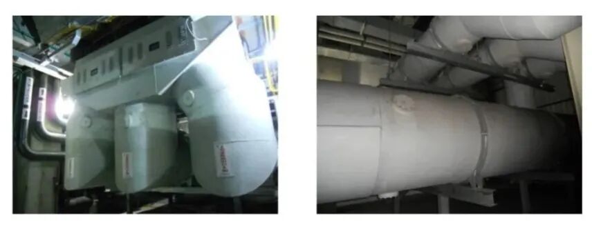

(3)分相封闭母线:每相导体分别用单独的铝制圆形外壳封闭。分相封闭母线,根据金属外壳各段的连接方法,又可分为分段绝缘式和全连式(段间焊接)两种。
三、全连式分相封闭母线
分相封闭母线主要由母线导体、支持绝缘子和防护屏蔽外壳组成,导体和外壳均采用铝管结构。

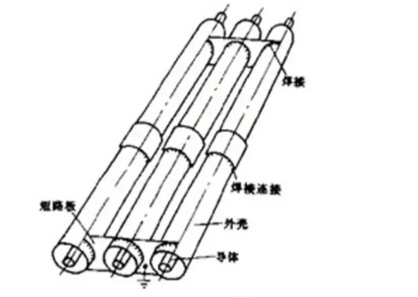

1.全连式分相封闭母线的特点
沿母线全长度方向的外壳在同一相内(包括各分支回路)全部各段间通过焊接连通。
在封闭母线的各个终端。通过短路板将各相的外壳连接成电气通路。

3.全连式离相封闭母线的结构
分相封闭母线主要由母线导体、支持绝缘子和防护屏蔽外壳组成,导体和外壳均采用铝管结构。沿母线全长度方向的外壳在同一相内全部各段间通过焊接连通。在封闭母线的各个终端,通过短路板将各相的外壳接成电气通路。
(1)外壳。
分相母线外壳是一个用导电铝制成的连续圆筒,用螺栓固定到钢支撑结构上。外壳在回路的首末端装设短路板,以构成三相外壳间的闭合回路。外壳上的电流绝对值几乎与导线电流绝对值相等,但方向相反,因此外壳周围的磁场会降到很小,使母线区内的电感应加热效应很小。全连式离相封闭母线的外壳可采用一点或多点接地方式。

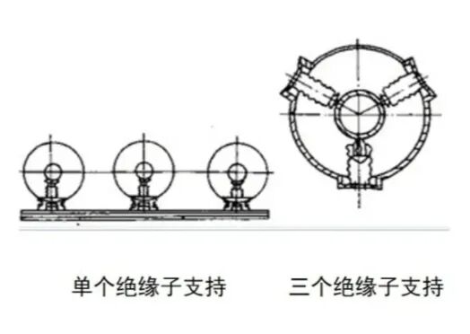

母线在同一断面上用三个支持绝缘子支撑,每个绝缘子之间相差120°角。由一系列的绝缘体支撑在外罩的正中心上。母线带电体对外壳(地)空气净距不小于240mm。

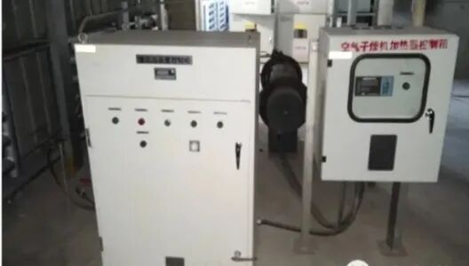

在封闭母线每组支持绝缘子底部设电加热装置1只,防止绝缘子结露。

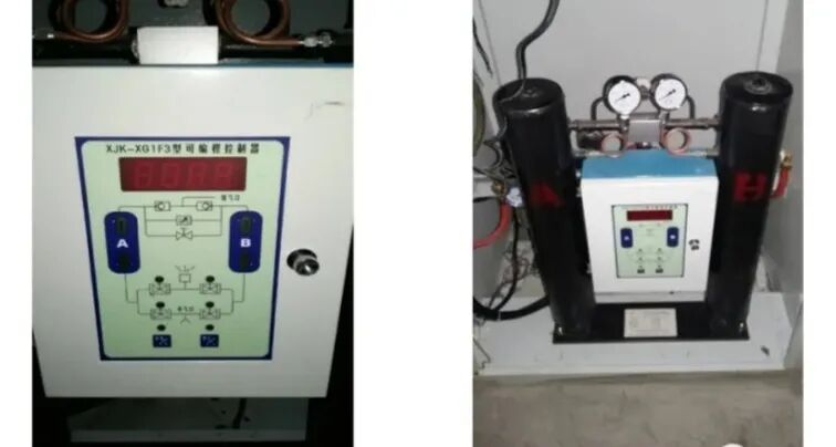

(4)微正压装置 。
作用:为了提高设备运行的安全和可靠性,杜绝封闭母线内绝缘子结露。
使离相封闭母线外壳内部产生一个略高于外部大气压的干燥气压差,使外界环境中的潮气、灰尘、盐雾等不能侵入离相封闭母线的罩壳内,使绝缘子、外壳与导体间的工作环境始终保持洁净、干燥状态。从而保证和提高母线绝缘强度,确保安全可靠运行。
