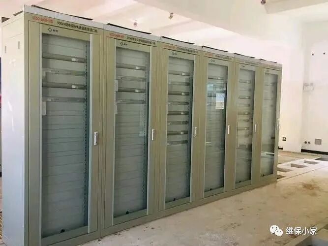

1. 主变保护屏:包含变压器差动保护、差动速断保护等。
2. 变压器后备保护:包含变压器高后备保护、变压器低后备保护、变压器中后备保护等。
3. 变压器非电量保护:包含高温报警、超温跳闸、轻瓦斯报警、重瓦斯跳闸等。
4. 变压器测控装置:对变压器模拟量进行测量、开关进行控制。
此外,变压器保护屏柜还包括电压互感器、电流互感器、零序电流互感器、零序电压互感器、间隙零序电流互感器、间隙零序电压互感器等多种设备。
变压器保护屏柜具有以下功能:
1. 变压器差动保护:保护的范围是变压器内部故障,常见的功能有变压器比率差动保护、差动速断保护等。
2. 变压器后备保护:保护的范围是变压器外部故障,常见的功能有三段式电流保护、过负荷保护、复压闭锁过电流保护等。
3. 变压器非电量保护:常见的有高温报警、超温跳闸、轻瓦斯报警、重瓦斯跳闸等,也属于变压器的主保护,保护的是变压器的内部故障。
此外,根据具体的技术规范和要求,可能还需要配备其他的功能和设备。
