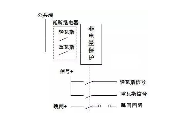

1、瓦斯保护
当变压器内部发生故障时,由于短路电流和短路点电弧的作用,变压器内部会产生大量气体,同时变压器油流速度加快,利用气体和油流来实现的保护称为瓦斯保护。
(1)轻瓦斯保护:当变压器内部发生轻微故障或异常时,故障点局部过热,引起部分油膨胀,油内气体形成气泡进入气体继电器,轻瓦斯保护动作,发出轻瓦斯信号。
(2)重瓦斯保护:当变压器油箱内发生严重故障时,故障电流较大,电弧使变压器油大量分解,产生大量气体和油流,冲击档板使重瓦斯继保护动作,发出重瓦斯信号并出口跳闸,切除变压器。
(3)重瓦斯保护是油箱内部故障的主保护,他能反映变压器内部的各种故障。当变压器发生少数匝间短路,虽然故障电流很大,但在差动保护中产生的差流可能并不大,差动保护可能拒动。因此对于变压器内部故障,需要依靠重瓦斯保护切除故障。

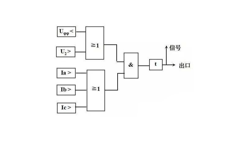

1、复压闭锁过流保护
复压闭锁过流保护是大、中型变压器相间短路故障的后备保护。适用于升压变压器、系统联络变压器及过流保护不能满足灵敏度要求的降压变压器。利用负序电压和低电压构成的复合电压能够反映保护范围内的各种故障,降低了过电流保护的整定值,提高了灵敏度。
复合电压过流保护,由复合电压元件、过流元件、时间元件构成。保护的接入电流为变压器本侧CT二次三相电流,接入电压为变压器本侧或其他侧PT二次三相电压。对于微机保护,可以通过软件将本侧电压提供给其他侧使用,这样就保证了任意某侧PT检修时,仍能使用复压过流保护。动作逻辑如下图所示。

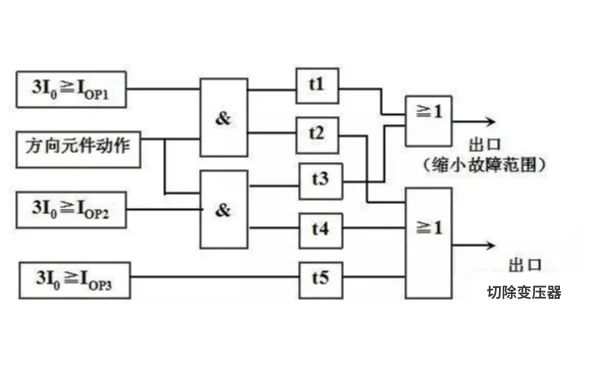

2、变压器的的接地保护
大中型变压器的接地短路故障的后备保护通常有:零序过流保护、零序过电压保护、间隙保护等等,下面根据中性点三种不同的接地方式进行简单介绍。
(1)中性点直接接地
电压为110kV及以上中性点直接接地的变压器,在大电流接地系统侧应设置反应接地故障的零序电流保护。在高、中两侧均直接接地的变压器,其零序电流保护应带方向,方向宜指向各侧母线。
零序电流保护的原理与线路的零序保护类似,可参考第30期。零序电流可取自中性点CT二次电流,也可由本侧CT二次三相电流自产。方向元件接入的零序电压可取自本侧PT开口三角电压,也可由本侧二次三相电压自产。在微机保护装置中,主要采取自产方式。
对于大型三绕组变压器,零序电流保护可采用三段式。其中I段II段带方向,III段不带方向。每段一般有两级延时,以较短延时缩小故障范围(跳母联或条本侧开关),以较长延时切除变压器(跳三侧开关)。具体保护配置根据实际情况确定。
如图,零序方向电流保护I段或II段动作后,先经较短延时t1或t3跳母联或跳本侧开关,以缩小故障影响范围,若故障量仍在,再经过较长延时t2或t4跳三侧开关切除变压器。III段不带方向,直接经延时切除变压器。

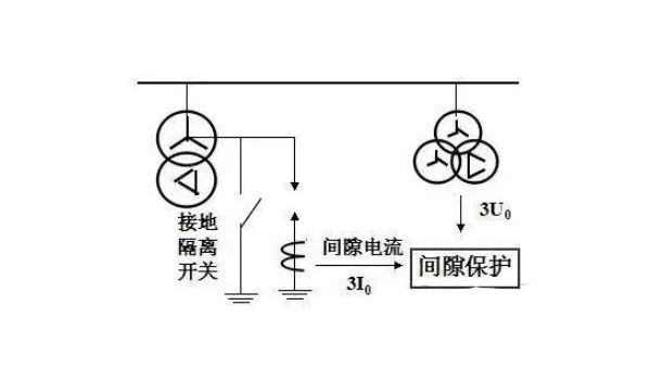

(3)中性点经放电间隙接地
超高压变压器均系半绝缘变压器,其中性点线圈的对地绝缘比其他部位弱。中性点绝缘容易被击穿。因此需要配置间隙保护。
间隙保护的作用就是保护中性点不接地变压器中性点的绝缘安全。
如图在变压器中性点对地之间安装一个击穿间隙。当接地隔离开关闭合,变压器直接接地,投入零序过流保护。当接地隔离开关断开时,变压器经间隙接地,投入间隙保护。
间隙保护使用流过变压器中性点的间隙电流3I0和母线PT开口三角电压3U0作为判据来实现的。
若因故障中性点对地点为升高,间隙击穿,产生较大间隙电流3I0,此时间隙保护动作,经延时切除变压器。另外,系统发生接地故障时,中性点接地运行变压器零序保护动作,先切除中性点接地的变压器。系统失去接地点后,如果故障仍存在,母线PT的开口三角电压3U0将会很大,此时间隙保护也会动作。
