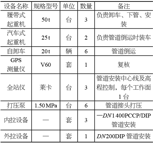

(1)主要机械设备配置。本设备管道施工使用主要设备见表1。
表1??管道施工使用主要设备
