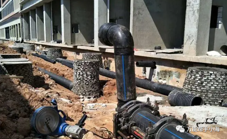

(4)、在结实稳定的沟底,管沟的宽度由施工所需要的操作空间决定,空间大小必须能够正常进行管沟底部的正确准备及管沟填埋材料的填埋及夯实等工作,而且还要考虑到管沟开挖费用的经济性。管沟的宽值一般要考虑到管道的规格及夯实工具。下表给出了相应的最小宽度值:管道公称直径,毫米 最小管沟宽度,米75-400 D+0.3》400 D+0.5一般规定,当在地面连接时,开沟宽度为D+0.3.当在沟内安装或开沟回填有困难,不能满足回填土实度要求时,开沟宽度为D+0.5,且总宽度不小于0.7 米。管沟内管道的敷设在管道被放入管沟之前,首先应该对管道进行全面检查,在没有发现任何缺陷的情况下,管道才被允许吊入或滑入管沟内。管道通常会在地面预先连接好,有时管道可能会被预先连接成大约50 米的许多管段,贮存在某一个地方,当需要下放或连接时,再被运到安装地点,然后采用热熔连接或机械连接的方式连接这些管段。公称直径小于200mm 的管道可以手工拖入管沟内,对所有的大管道,管件,阀门,消防栓及配件,应该采用适当的工具仔细将它们放到管沟内,对于长距离的管道吊装,推荐采用尼龙绳索。最终的管道连接与装配,管沟内管道的热熔连接同地面上管道的热熔连接方式相同,但必须保证所连接的管道在连接前必须冷却到土壤的环境温度。PE 管道与金属管道、水泵连接时,一般采用法兰连接,对于PE 管材之间,当不便于采用热熔方式连接时,也可采用法兰连接。法兰连接时,螺栓应均匀拧紧,待八小时之后,再重新紧固。
管道连接:大口径PE 压力管道系统主要采用热熔对接方式进行连接,小口径采用热熔承插连接,当与金属管道等其他管道连接,必须采用法兰连接,小口径管道也可用钢塑过度连接。热熔对接是采用热熔对接焊机来加热管端(热熔对接温度为210+10。),待管端融化后,迅速将其贴合,保持一定的压力,经冷却达到溶接的目的。热溶对接工艺参照下表执行。尺寸大于90mm 的PE 管均可采用热熔对接工艺连接,该方法经济可靠,其接口在承拉和承压时都比管材本身具有更高的强度。PE 管材热熔对接参数参考值采用不同型号的焊机时,上述参数应做相应的调整鞍形对接连接,PE 管道在应用过程中经常会遇到根据实际需要,进行主管分接的问题,传统的管材必须先切除一段主管然后安装一个三通来完成分接。鞍形三通可采用鞍形对接方式连接,即采用鞍形对接焊机,直接在主管上连接一个鞍形三通,然后采用配备的切刀切割主管,这样就完成了主管的分接,施工非常快速。
钢管法兰连接PE 管道和钢管及阀门连接时宜采用钢塑法兰连接:PE 管道与相应的塑料支撑环之间可采用热熔对接方式进行连接,钢管端与金属法兰的连接,应符合相应钢管焊接的规定:然后采用法兰片即可完成PE 管道与钢管的连接。法兰连接也适用于PE 管与PE 管之间的相互连接。一般而言, PE 支撑环之间与PE 支撑环之间不需要密封圈,但在大尺寸,高压力工作条件下仍需要添加密封圈。当对接工艺第一步:预热。第二步:熔融。第三步:切换。第四步:对接公称壁厚(mm)预热压力:0.15Mpa,预热温度:210C,预热时的卷边高度h(mm),压力:0.1Mpa,预热温度:210C,预热时间(秒)允许最大切换时间(秒),焊接压力0.15Mpa, PE 支撑环与其它材质(钢管,镀锌管等)的管道进行法兰连时,必须使用密封圈。
