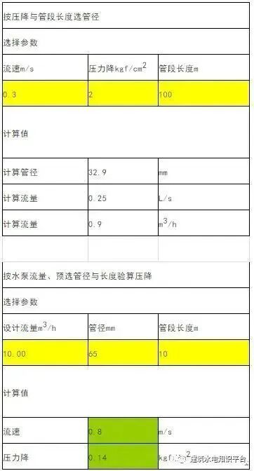

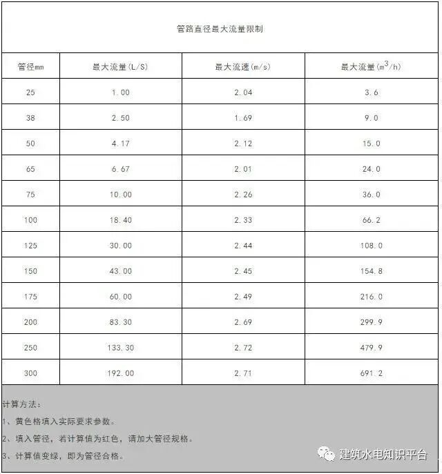

给水管径选择:
1、支管流速选择范围0..8~1.2m/s。
2、干管流速选择范围1.2~2m/s。
3、管段压力降选择范围0.3~0.5kgf/cm2。【3~5m扬程】
镀锌管是按内径计算的,内径15mm=4分管,20mm=6分,25mm=1寸;PPR管/铝塑管 则是按内径计算的,16mm也就相当于3分管,20mm差不多相当于4分的镀锌管径
一般工程上计算时,水管路,压力常见为0.1-0.6MPa,水在水管中流速在1-3米/秒,常取1.5米/秒。
流量=管截面积×流速=0.002827×管径^2×流速(立方米/小时)^2:平方。管径单位:mm
管径=sqrt(353.68×流量/流速)
sqrt:开平方
饱和蒸汽的公式与水相同,只是流速一般取20--40米/秒。
如果需要精确计算就要先假定流速,再根据水的粘度、密度及管径先计算出雷诺准数,再由雷诺准数计算出沿程阻力系数,并将管路中的管件(如三通、弯头、阀门、变径等)都查表查出等效管长度,最后由沿程阻力系数与管路总长(包括等效管长度)计算出总管路压力损失,并根据伯努利计算出实际流速,再次用实际流速按以上过程计算,直至两者接近(叠代试算法)。因此实际中很少友人这么算,基本上都是根据压差的大小选不同的流速,按最前面的方法计算。
一般一户的话,取三个人或者4个人,按照卫生间,厨房设备取用水量,设备比较齐全的去200-300L/人*天,设备比较简单的,就取150-250L/人*天。住宅按24小时使用设计,(除以24就是每小时平均用水量)再乘以修正系数,就是最大秒流量,(用水高峰,比如中午的时候)也就是说你秒流量=(100户*4个人*200L/人*天)/(24h*3600s/h)*2.5=2.31485L/S,这个就是给水主干管的流量。
