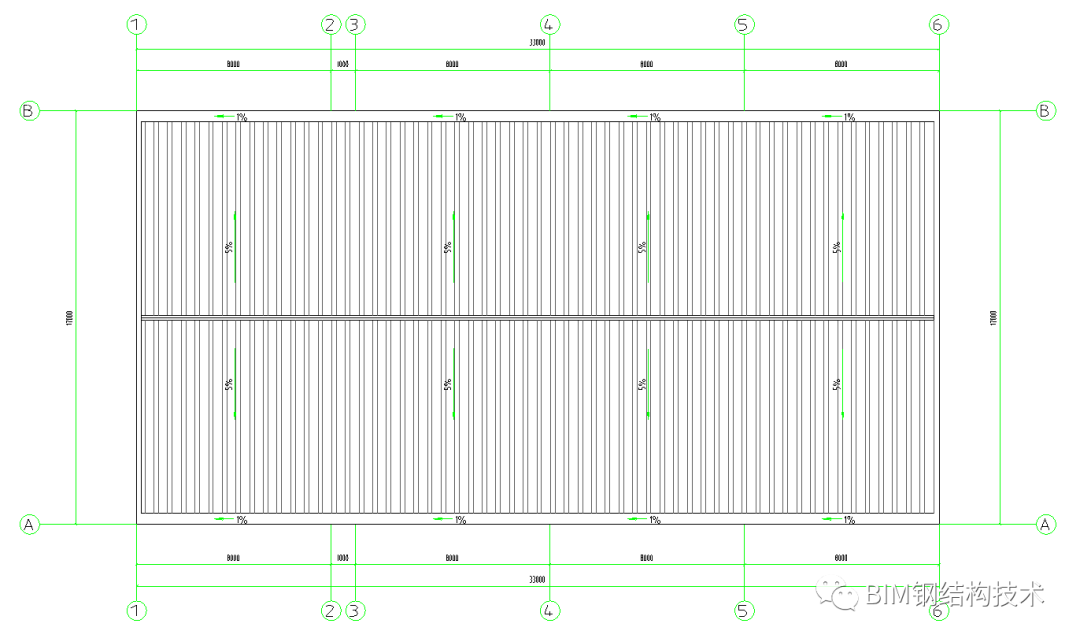

某工程位于河北唐山,结构形式为双坡门式钢架结构,坐东朝西,东西长度33米,南北跨度17米,屋面采用压型钢板金属屋面,坡度比5%,防水等级为二级。排水采用内天沟有组织排水,南北两侧设排水沟,由东向西排水,长度33米,中间不设雨水管。暂定选用3mm厚钢板矩形截面凹槽天沟,坡度为1‰,设计天沟断面尺寸及验算排水量是否满足要求?
一、排水沟截面选取
结合工程特点,选取截面尺寸为宽度450mm,高度250mm(设计积水深度170mm)的矩形截面天沟。

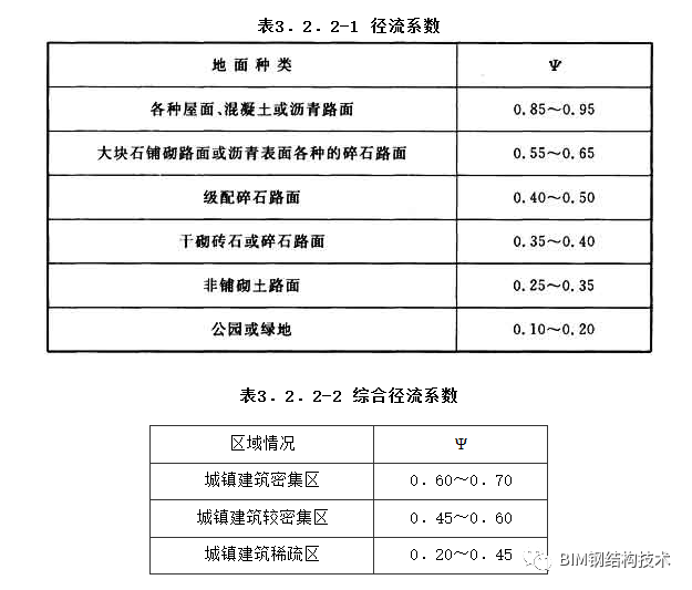

3.2.2 应严格执行规划控制的综合径流系数,综合径流系数高于0.7的地区应采用渗透、调蓄等措施。
径流系数,可按本规范表3.2.2-1的规定取值,汇水面积的综合径流系数应按地面种类加权平均计算,可按表3.2.2-2的规定取值,并应核实地面种类的组成合比例。

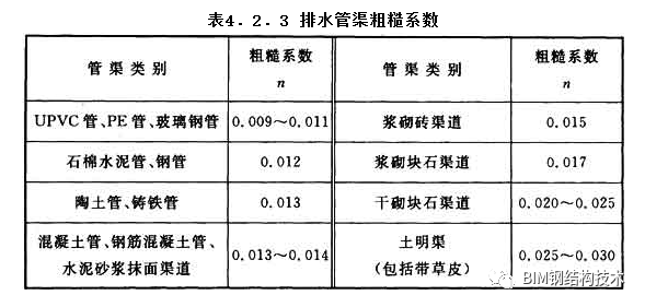

4.2.3 排水管渠粗糙系数,宜按表4.2.3的规定取值。

Ψ——径流系数:金属屋面的雨水径流系数可取1.0,

n——粗糙系数:查的表4.2.3得0.012
