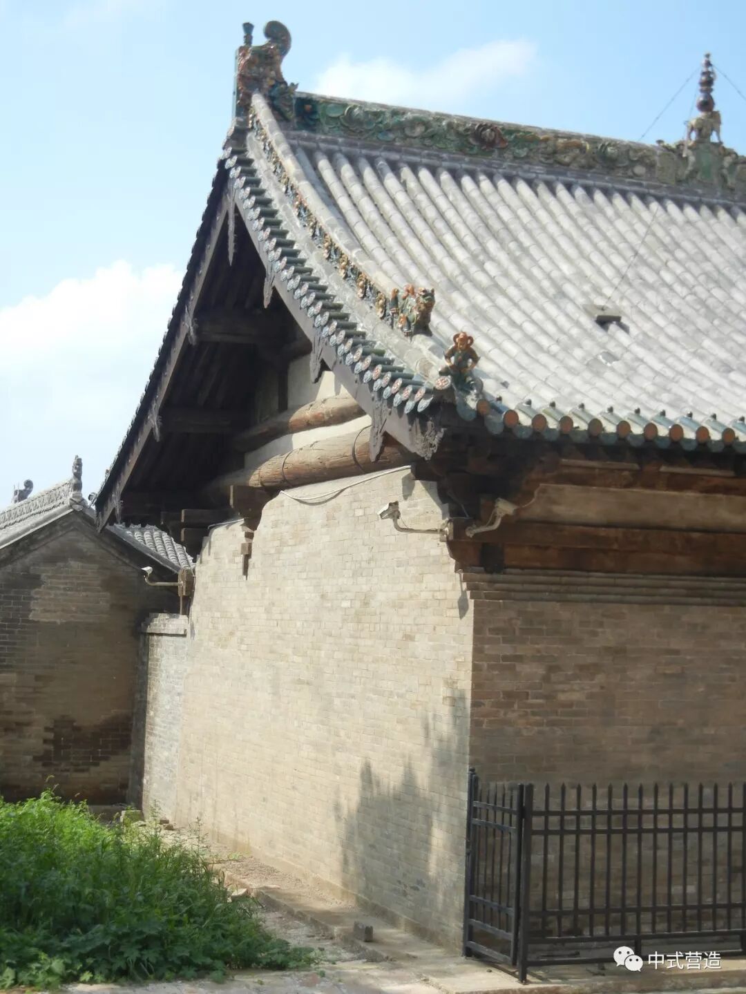

屋顶排水靠“悬山”
古代建筑的屋顶,多采用高屋脊、大坡度的设计,靠近屋脊两侧的坡度超过60°,而檐部的坡度不足30°,利用陡坡使雨水急速流下,再利用惯性让雨水冲出檐外。
各种屋顶式样中最有利于排水的,叫做“悬山顶”。所谓悬山,就是屋顶房檐伸出“山墙”外。悬山顶多用于百姓的建筑,不过在著名园林圆明园中,“碧桐书院”的屋顶也采用了这种设计。
除了在结构上下功夫以外,屋顶的建筑材料也考虑了排水的需要,这就是瓦的应用。早期的瓦吸水性很强,不利于雨水外排,也很容易造成渗漏;后来瓦的品质得到提升,吸水率降至3%,与瓷器相当。“改进版”的瓦,辅以金属、琉璃和锡等材料,使古代建筑的屋顶成为“排水能手”。
