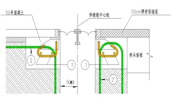

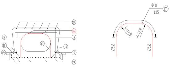

桥梁工程中下列钢筋不计量
1、固定预应力钢绞线管道预埋设施(波纹管)和空心板气囊内模的钢筋(井字筋、u型钢筋和内模顶部通长钢筋)
2、预制梁、梁端堵头板等构件的吊环钢筋;
3、混凝土护栏顶部、梁底支座等各类混凝土结构物中预埋钢板的锚固钢筋;

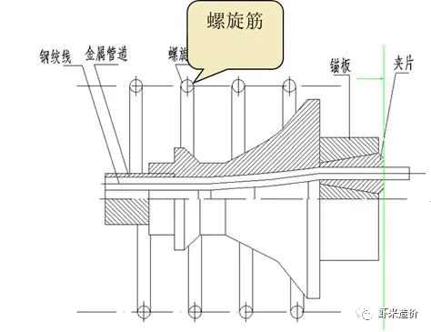

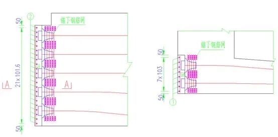

4、预应力砼梁的封锚钢筋、锚下螺旋钢筋;

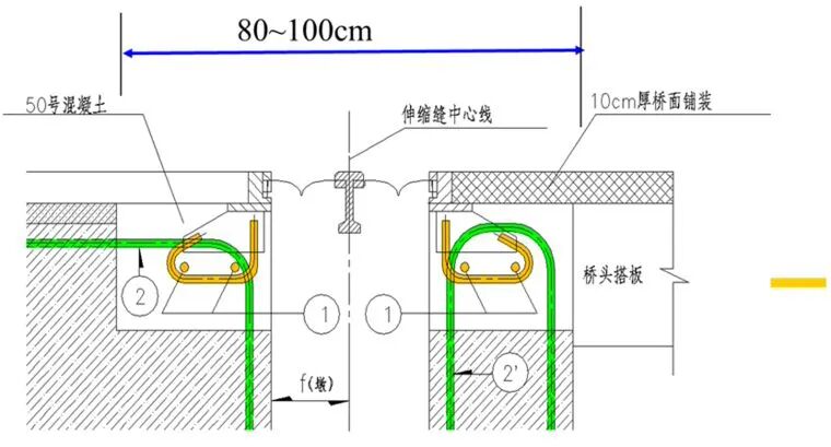

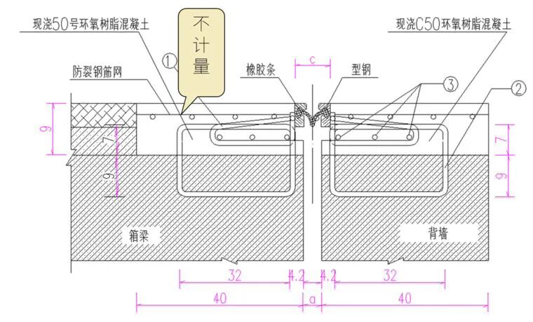

5、由伸缩装置生产厂家提供的、作为伸缩装置组成部分的钢筋和生产厂家安装时所用的钢筋;
6、混凝土连续箱梁0号块临时固结的钢筋;
7、本规则明确不予单独计量的其它钢筋;
8、设计图中未明确标示但承包人为完成工作而自行增设的各类钢筋。
预埋管道定位钢筋
预制构件吊环钢筋
预埋钢板锚固钢筋
锚下螺旋筋
封锚钢筋
伸缩缝安装钢筋

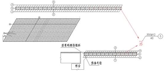

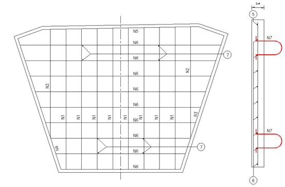

成品钢筋网:
净铺设面积;
横向两侧护栏内侧之间,纵向扣除伸缩缝槽口顶面宽度。
现浇桥面:
横向按图纸所示,纵向桥长扣除伸缩缝槽口顶面宽度。

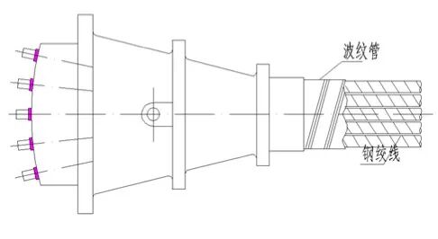

后张法钢绞线
后张法钢绞线、钢筋、斜拉索

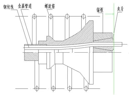

后张法预应力钢绞线:按设计图提供的两端锚具外表面(即夹片的外表面)之间的理论长度(不计入工作长度)的重量,以kg计算。
后张法预应力钢筋:按设计图提供的预应力钢筋长度的重量,以kg计算。
斜拉桥:斜拉索用于运营期间更换新索所留钢绞线工作长度与设计有效长度,均按kg予以计量。
锚具示意图

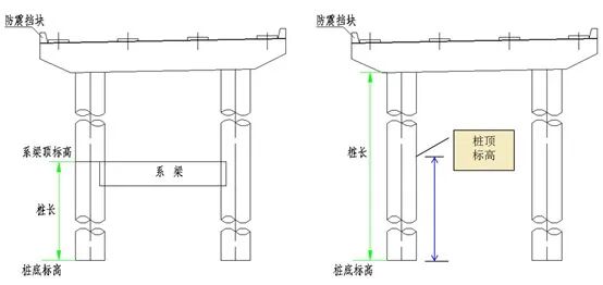

二、水泥混凝土灌注桩
桩长(有系梁/无系梁)

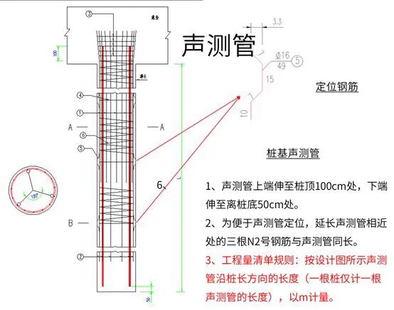

无声测管埋设及检测:
小应变检测不计量;
钢筋笼定位筋计量

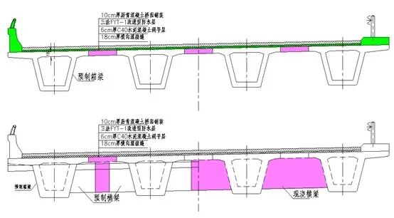

上部、附属结构混凝土
上部结构混凝土:梁;现浇/预制
上部结构现浇整体化混凝土
1、堵头混凝土不计量;
2、防水层、桥面铺装在路面标段计量

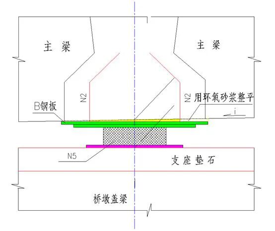

附属结构混凝土:人行道、混凝土护拦、栏杆、搭板(搭板下垫层作为搭板附属工作不计量)、枕梁、抗震挡块、支座垫石、过水管、渡槽、缘石以及堵头板等。现浇/预制
桥梁结构混凝土中非监控、通信、收费三大系统、照明、供电、声屏障等工程设备的基础的预埋预留钢板、钢管,均不另行计量,其费用计入相应所在混凝土项目单价中。

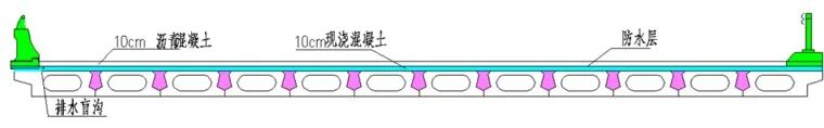

空心板:预制、现浇、排水、防水
桥面铺装层:水泥混凝土、沥青混凝土桥面铺装按不同标号不同厚度的面积以平方米计量。抛丸处理按处理面积以平方米单独计量
现浇桥面:按不同厚度的面积以平方米计量,包括箱梁调平层混凝土、空心板现浇桥面等。

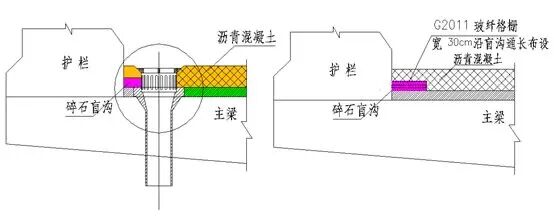

桥面防排水:桥梁防水层仅计在桥面混凝土顶部另行铺设的防水层,其它防水层及防水处理不另行计量(防水砼)。
桥面纵向排水盲沟按桥长方向长度以米计量;
泄水管费用计入现浇桥面或桥面铺装项目单价中。

桥梁伸缩缝
按不同型式、规格的伸缩缝,按桥缝方向长度以米计量。(斜桥斜长)
