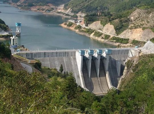

02、土石坝与堤防的构造及作用
一、土石坝的类型
1、按坝高分: 低坝(30m以下)、中坝(30~70m之间)、高坝(70m以上)。
2、按施工方法分:
碾压式土石坝(最常见,分为: 均质坝(低坝)、土质防渗体分区坝、非土料防渗体坝)、水力冲填坝、定向爆破堆石坝。
二、土石坝的构造及作用
1、坝顶构造: 坝顶宽度(高坝选10~15m、中低坝选5~10m)、护面(Ⅳ级以下的坝下泳也可以采用草皮护面)、防浪墙(1~1.2m)。
2、防渗体: 主要有心墙、斜墙、铺盖、截水墙等。 作用: 减少通过坝体和坝基的渗流量; 降低浸润线,增加下游坝坡的稳定性; 降低渗透坡降,防止渗透变形。
(1)心墙一般布置在坝体中部。
斜墙在坝体上游。 黏性心墙和斜墙顶部水平厚度一般不小于3m,防渗坝体与坝顶之间保护层不宜小于1m。
3、土石坝的护坡与坝坡排水:
(1)护坡: 防止波浪淘刷、顺坝水流冲刷、冰冻和其他形式破坏。
(2)坝坡排水: 纵横向联通的排水沟。 坝较长时: 50~100m设一横向排水沟。
4、土石坝排水设施:
(1)排水设施: 贴坡排水(常用于中小型工程下游无水的均质坝或浸润线较低的中等高度坝)、棱体排水、褥垫排水、管式排水、综合式排水。
(2)反滤层: 2~3层粒径不同的砂石料。
三、堤防的构造与作用
堤高超过6m的背水坡应设戗台,风浪大的海堤、湖堤临水设置消浪平台。

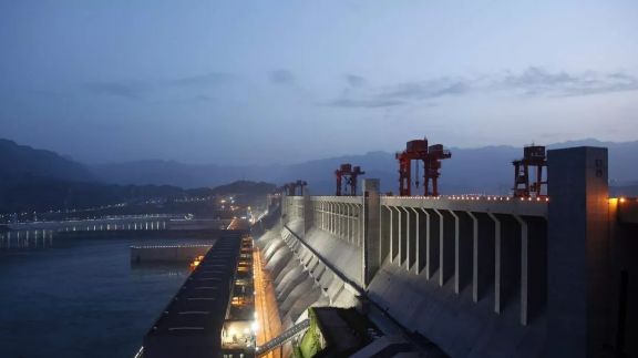

03、水闸的组成及作用
水闸是一种即能挡水又能泄水的低水头水工建筑物。
一、水闸的类型
1、按承担任务: 进水闸、节制闸、泄水闸、排水闸、挡潮闸。
2、按闸室结构: 开敞式水闸、涵洞式水闸。
二、水闸的组成部分及其作用

04、混凝土坝的构造及作用
一、重力坝的分缝与止水
1、横缝: 一般为15~20m,不均匀沉降较大时,需留缝宽1~2cm。
2、纵缝: 沿缝面应布设灌浆系统。 坝体温度冷却到稳定温度,缝宽达0.5mm以上时再进行灌浆。
二、拱坝的类型
定圆心等半径拱坝、等中心角变半径拱坝、变圆心变半径双曲拱坝。

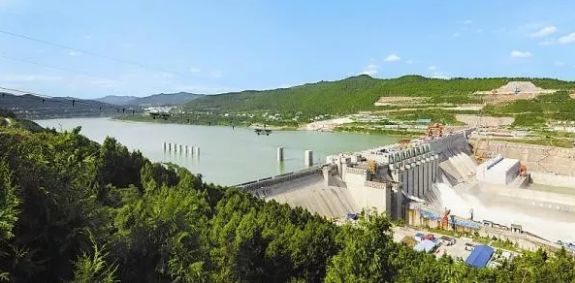

05、水电站的组成及作用
水电站由进水口、引水建筑物、平水建筑物和厂区枢纽组成。
1、引水建筑物: 有动力渠道、引水隧洞和压力管道。
(1)动力渠道: 有非自动调节和自动调节渠道两种。 非自动不能调节流量,自动能调节流量。
(2)引水隧洞: 弯曲半径大于5倍洞径,转角不宜大于60°.
2、平水建筑物: 包括压力前池(设在无压引水的末端)、调压室。
3、厂区枢纽的主厂房: 施工中、蜗壳外围混凝土、机墩、发电机风罩等为二期混凝土,其他为一期混凝土。

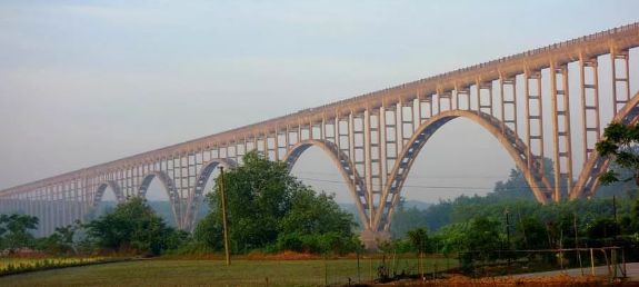

06、渠系建筑物的构造及作用
一、渡槽的构造及作用
1、梁式渡槽的槽身结构: 有矩形和U型,简支矩形槽身适应跨度为8~15m,U型槽身适应跨度为15~20m。
2、涵洞的构造及作用: 涵洞分有压、无压、半有压式。
(1)涵洞的洞身断面形式: ??
a.?圆形管涵: 适用于有压涵洞或小型无压涵洞。 ?
b.箱形涵洞: 大中型有压或无压涵洞。
?c.盖板涵洞: 小型无压涵洞。
d.拱涵。
(2)洞身构造:基础。?沉降缝:缝中要设止水。?截水环或涵衣:产生集中渗流。
