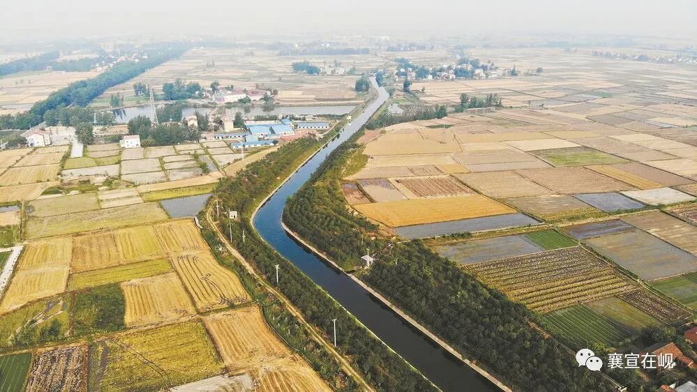

长渠宜城小河朱市段。安富斌 摄
