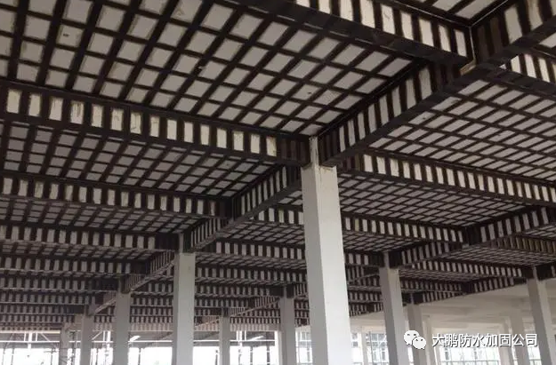

碳纤维加固法
1. 基本概念
    采用结构胶粘剂将纤维复合材粘贴于原构件的混凝土表面,使之形成具有整体性的复合截面,以提高其承载力和延性的一种直接加固方法。
2. 适用范围
    适用于钢筋混凝土受弯、受压及受拉构件的加固。
3. 优缺点
优点:轻质高强、施工简便可曲面或转折粘贴,加固后基本不增加原构件重量,不影响结构外形。
缺点:有机胶的耐久性和耐火性问题;纤维复合材的有效锚固问题。

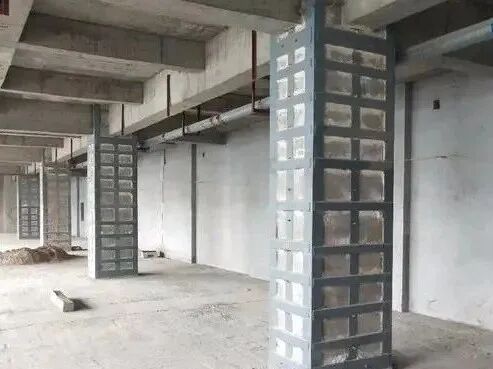

外粘型钢加固法
1. 基本概念
    对钢筋混凝土梁、柱外包型钢、扁钢焊成构架并灌注结构胶粘剂,以达到整体受力,共同工作的加固方法。
2. 适用范围
    适用于梁、柱、桁架、墙及框架节点加固。
3. 优缺点
优点:受力可靠,能显著改善结构性能,对使用空间影响小。
缺点:施工要求较高,外露钢件应进行防火、防腐处理。

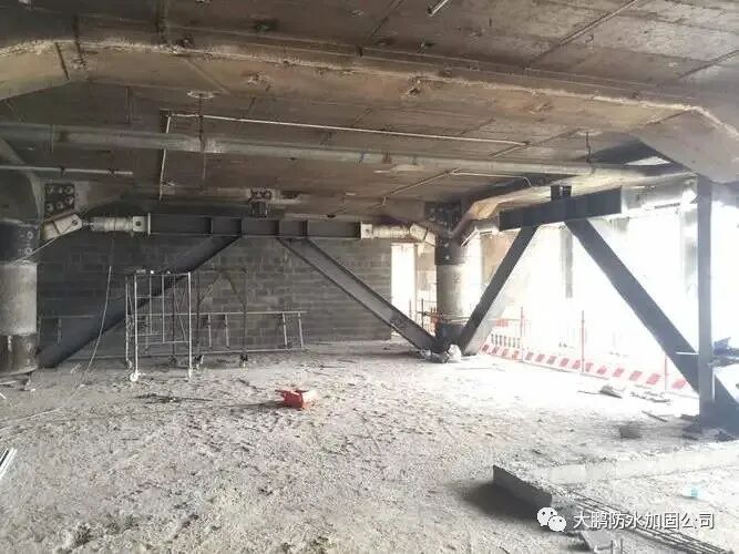

增设支点加固法
1. 基本概念
    用增设支承点来减小结构计算跨度,达到减小结构内力及相应提高结构承载力的加固方法。
2. 适用范围
    适用于对使用空间和外观效果要求不高的梁、板、桁架网架等水平结构构件加固。
3. 优缺点
优点:受力明确,简便可靠且易拆卸、复原,具有文物和历史建筑加固要求的可逆性。
缺点:显著影响使用空间;原结构构件存在二次受力的影啊。
