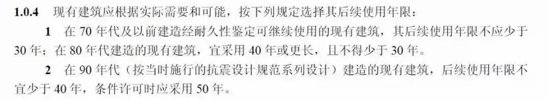

 1、设计使用年限的区别
加固中的设计使用年限,指的是一个建筑持续使用的时期,在这个时期内,结构无需大型维修,仅需正常维护即可达到预定的使用功能。
设计使用年限应综合考虑耐久性、安全性、经济性、合理性等方面,在抗震鉴定标准与加固设计规范中,存在不同的要求。
抗震鉴定标准中,设计使用年限主要依据既有建筑的建造时间、以及采用的抗震设计系列规范来进行区分。
而在加固设计中,设计使用年限受业主、加固材料、与原有建筑物的剩余设计使用年限所影响。
因此,在对建筑物有抗震加固的需求时,设计使用年限应在二者间综合协调,防止加固后结构不符合抗震要求。

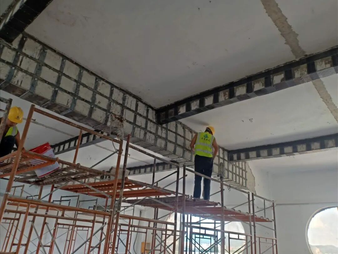

 2、加固方法上的区别
在承载力加固中,各加固方法更注重单独构件承载力的提升,例如受弯构件中,通过粘贴碳布与U型箍的形式可以提升受弯承载力与受剪承载力。
而对结构进行抗震加固时,关注重点应从个别构件转化为构件整体的抗震性能加强,避免出现个别构件或部位的加固,引起其他构件或部位成为薄弱环节的情况。
另一方面,抗震加固可从两方面入手,提高结构承载力是其中一种,也可通过提高结构变形能力增强结构抗震性能。
这样就可能导致相同方法在承载力加固与抗震加固中表现不同,例如对混凝土墙粘贴碳纤维布,对承载力加固基本起不到效果,但能通过提高墙体的延性来提高抗震性能。
也就是说,在方法的选择上也要注意二者之间的区别。
