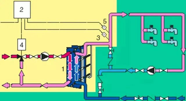

即热式生活热水系统
即热式特点:可保证用户随时随地均有热水供应,系统紧凑,无需储罐,需要较大的锅炉容量需要较大的热交换器。

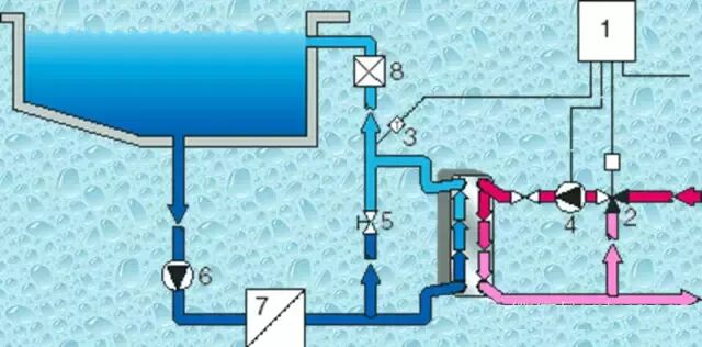

游泳池恒温保持系统

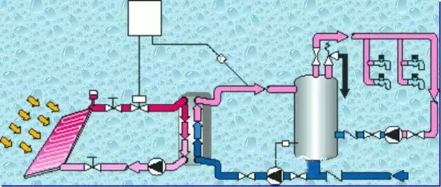

太阳能热水系统

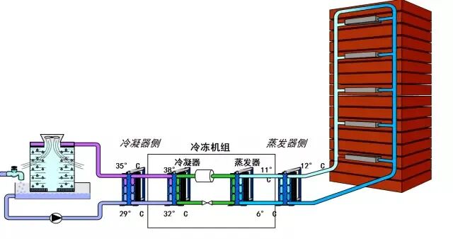

冷凝器侧应用:
1 冷却塔水冷却凝结水

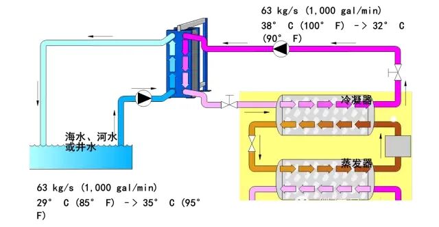

2 海水、河水或井水冷却凝结水

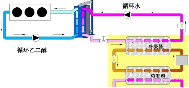

冷凝水侧热交换器可以起到以下作用:保护冷凝器免受污染、结垢和腐蚀;代替冷凝器承受冷却水侧压力;能够在季节许可时不运行冷冻机组;能够实现热回收;节省昂贵的添加剂。

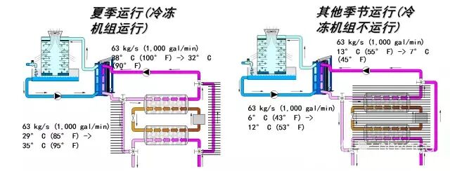

冷却塔水冷却凝结水
海水、河水、或井水冷却凝结水
乙二醇冷却凝结水

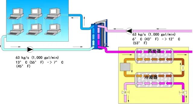

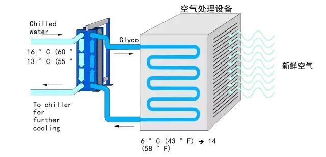

蒸发侧的应用:

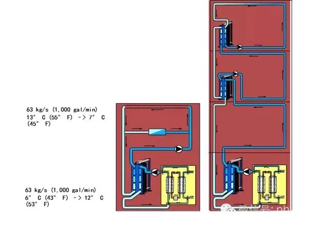

1 压力接力系统
2 分离冷却循环水 (无压力接力功能)
3 蓄冰系统
4 区域供冷系统
5 天花板供冷系统
蒸发器侧热交换器可以起到以下作用:避免冷冻机组承受高压(压力接力系统);减少昂贵、低效添加剂的用量;分离冷却水系统,以保证局部系统清洁度很高(电子元件生产);减少泄漏所带来的损害。
压力接力系统

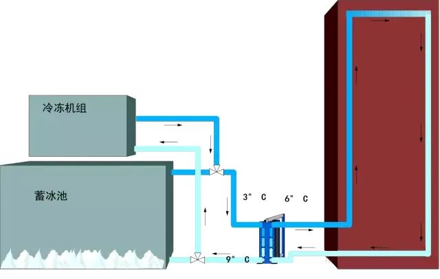

蓄冰系统
蓄冰系统设计基本要素:设定空调要求;运行方案;全蓄冰系统;部分蓄冰系统;冷冻机组为主系统;蓄冰为主系统。

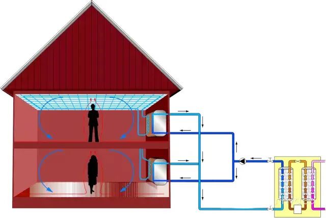

天花板供冷系统

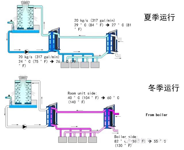

空调系统其它应用方案
板式换热器在供冷空调系统中的优势:
1. 传热系数高,对数温差可作到0.5度。
2. 体积小,重量轻,便于安装,可放置于设备层。
3. 易于拆卸,方便清理内部污垢。
4. 结构坚固,可承受较高工作压力,最高 3.0MPa。
5. 换热效率高,降低运行成本。
6. 固定投资低。

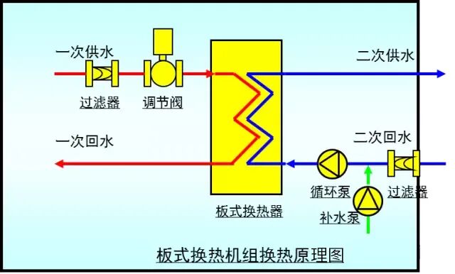

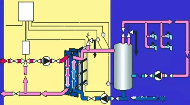

板式换热机组基本原理
流经用户散热片后的低温水(二次回水)经过滤器除污后,由循环泵加压进入换热器,吸收一次热媒放出的热量,达到供水设定温度后,再流向供热管网对用户进行供热;
热源经一次热网(一次水)流经过滤器、调节阀、进入换热器放热后(二次水),由热媒回水管返回热源(二次回水)被加热后再次参与循环换热;补水泵根据系统运行情况适时对二次循环水系统进行定压补水。
