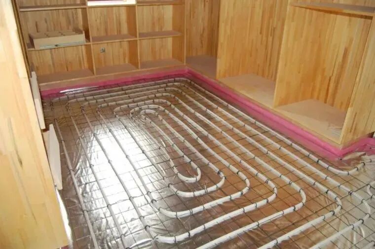

由于地暖系统是隐蔽系统,所有管材埋在地下,所以要在房子装修前期进行设计施工,适合没有装修的新房。
与此同时,埋在地下的采暖系统会降低房间净高,干铺、湿铺回填后会占用4cm左右的层高,空间挑高不足的房型需要整体评估。
确定安装地暖后,地板的选购也需要多加留意,热阻小、吸水率低、膨胀变形小的瓷砖、大理石地面材料更适合地暖家庭,除此之外,近几年推出的地暖专用实木复合类地板也是不错的选择。

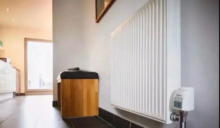

与地暖相比,暖气片的包容度更高,不论是新房装修还是老房升级改造都能满足。
暖气片是挂在墙上的,大概会有15cm的宽度。入住后,暖气片周边最好不要放置大件家具,便于暖气片散热。

地暖的散热方式是辐射散热,通过地暖管中的热水辐射热量,再由地板传导向上散热。地暖管道遍布各个房间,所以房间内的温差较小。
但是地暖升温速度慢,需要一段时间整个房间才能热起来。
暖气片的散热方式主要以空气对流为主,先加热暖气片周围的空气,使热空气在房间内形成对流,从而达到采暖的目的。
因此,暖气片制热迅速,采暖系统开启半小时就可达到预设温度,基本可以做到即开即用。
