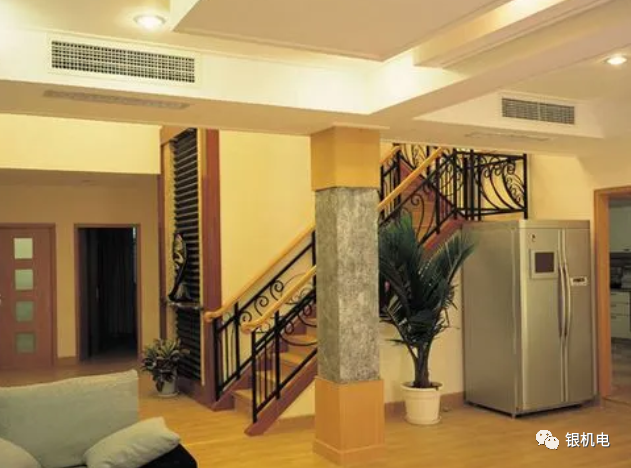

中央空调常用的风口类型有七类,包括百叶风口、散流器、喷口、旋流风口、条缝风口、格栅风口和专用风口。详细分类如下:
1)百叶风口:单层百叶风口、双层百叶风口、连动百叶风口、固定斜百叶风口、地面固定斜百叶风口。
2)散流器:方矩形散流器、圆形散流器、圆盘形散流器、圆形斜片散流器、圆环形散流器、自力式变流型散流器等。
3)喷口:球形喷口、筒形喷口。
4)旋流风口:可调叶片旋流风口、阶梯旋流风口。
5)条缝风口:直片条缝风口、双槽条缝风口。
6)格栅风口:侧壁格栅风口、可开启侧壁格栅风口。
7)专用风口:自垂百叶风口、遮光风口、防雨百叶风口、门铰式回风口、定风向可调风量回风口、置换送风风口、高效过滤器送风口、矩形网式回风口、矩形风管插板风口等。

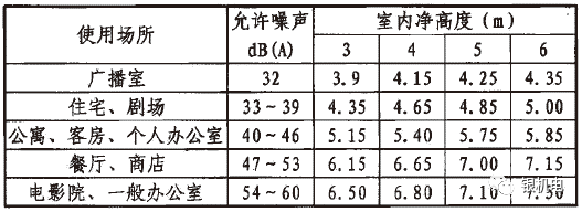

2.6 回风口附近风速衰减很快,对室内气流组织影响较小。回风口的面风速确定应考虑三个因素:一是避免靠近回风口处的风速过大,防止对回风口附近经常停留的人员造成不适感;二是不要因风速过大而扬起灰尘及增加噪声;三是尽可能减小风口截面,以节约初投资。

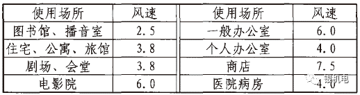

2.7 回风口的面风速一般按下表中推荐的风速选取,当房间内对噪声要求较高时,回风口的风速可适当降低。

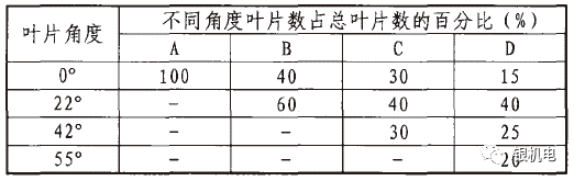

1.2 双层百叶风口。风口由外层可调叶片和内层固定叶片组成。外层叶片横装,内层叶片竖装为HV 式,可调节竖向的仰角或俯角;外层叶片竖装,内层叶片横装为VH 式,可调节水平方向扩散角。该风口可与对开多叶调节阀或过滤器配套使用。风口气流流型属圆射流,叶片可调成A 、B 、C 、D 四种吹出角度,叶片角度见下表:

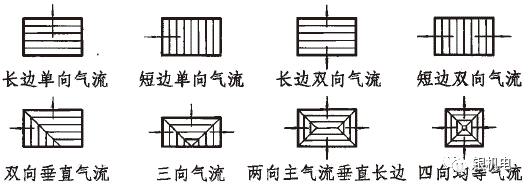

1.1 方、矩形散流器按送风方向分为单面、两面、三面和四面送风等多种型式,常用四面送风。气流为平送贴附流型,可与对开多叶调节阀配合使用,调节风量。

3.6 方、矩形散流器能形成1-4个方向的送风气流,见下图:

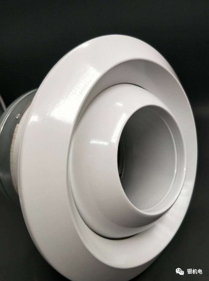

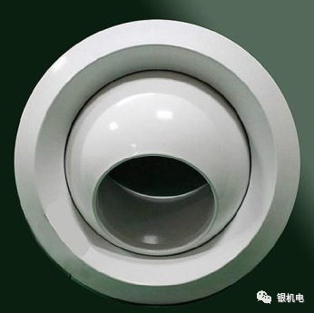

1.1 球形可调喷口。手动调节球形喷口由沿轴向逐渐缩小的圆弧形喷口和装饰圈、球形壳体三部分组成,电动或气动调节球形喷口由喷口、装饰圈、球形壳体和执行器四部分组成,送风喷口和装饰圈多为铝材质。
为保证非等温射流工况下,气流总能满足工作区对流场的要求,球形喷口多设计为可调节型,其送风方向可现场手动调节,也可通过执行器自动调节,喷口可在上下±30°范围内调节,以改变送风气流方向。

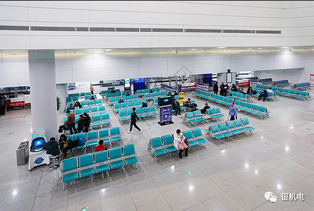

2.1 球形可调喷口。多用于大空间公共场所、高大厂房及空调送风口与人员活动范围有较大距离的环境里。
2.2 筒形喷口。筒形喷口属于射流风口,适用于高大空间的远距离送风。

3.1 球形可调喷口选型时除应考虑其空气动力学参数外,还应考虑其声学(噪声)数据,球形喷口的送风射程为5 - 30m。

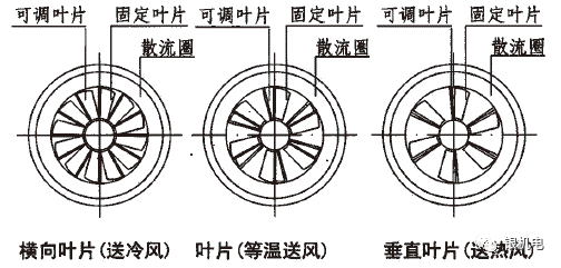

1.1 可调叶片旋流风口由固定叶片、可调叶片、散流圈组成,叶片在不同的位置可送出横向、斜向或垂直方向的气流。
由于叶片可调,在送风温差-10℃ ~ 15℃范围内可获得理想的气流状态,其调节原理为根据送风温差调节出风角度,叶片可通过手动、电动或气动装置动作。

3.6 送冷风、等温送风、送热风时旋流风口的可调叶片角度如下图所示:

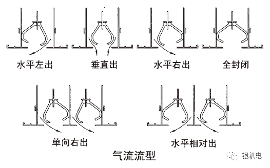

1.3 活叶条缝风口。风口在每个线槽内有两个可调的弧形叶片来控制气流方向,有独立段、中间段、端头段、角形段等各种段形,其中角形段制成固定长度。
风口气流流型既可调成平面流型,又可调成垂直向下流型。用于送风口送风时,气流可调成左出风、右出风、左右出风或垂直向下出风。该风口有单组型和多组型,与静压箱配合使用,安装在天花板、侧墙或其他位置。

3.3 活叶条缝风口气流流型见下图,可根据不同的使用场所调节出风方向。
