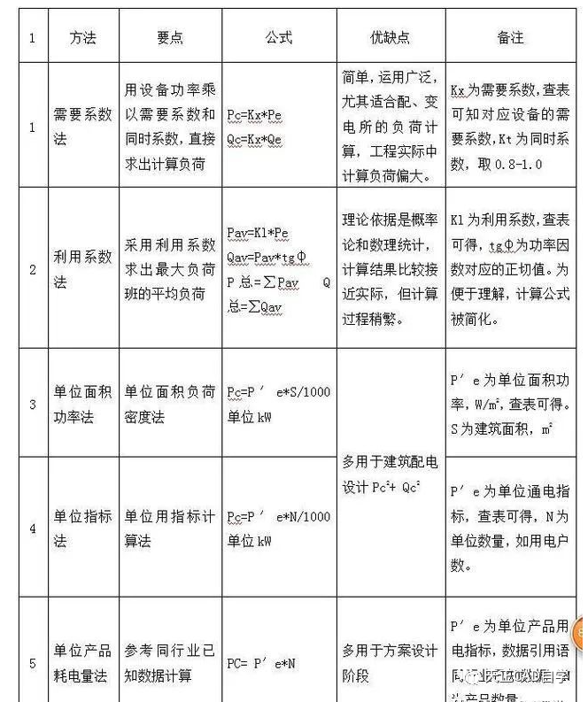

? 01 负荷计算的几种方法、要点公式、及优缺点
? 02 负荷计算方法一:需要系数法
1、用设备功率乘以需要系数和同时系数,直 接求出计算负荷, 这种方法简单,运用广泛,尤其适合配、变电所的负荷 计算,工程实际中计算负荷偏大。多用于初步设计和施工图设计。这是最常用的负荷计算方法。
2、计算公式
a. 用电设备组的计算负荷
有功功率Pc Pc=Kx*Pe KW
无功功率Qc Qc=Kx*Qe Kvar
视 在 功率Sc Sc= √Pc2+ Qc2 Kva
计算电流Ic Ic=Sc/ √3 *Ur A
b.配电干线或变电所的计算负荷
有功功率Pc Pc=Kt*∑(Kx*Pe)
无功功率Qc Qc= Kt*∑(Kx*Pe*tgφ)
视在功率Sc Sc= √Pc2+ Qc2
c. 以上各式中
Pc---用电设备组的设备功率
Kx---需要系数,查表可知
Kt---同时系数,有功取0.8-1.0,无功取0.93-1.0 tgφ---设备功率因数对应的正切值,
Ur---用电设备额定电压, 单位KW
? 03 负荷计算方法二:利用系数法
1、采用利用系数求出最大负荷班的平均负荷,理论依据是概率论和数理统计,计算结果比较接近实际,但计算过程稍繁。适用于工业企业电力负荷计算。
2、计算公式(简化版)
Pav=Kl*Pe
Qav=Pav*tgφ
P总=∑Pav
Q总=∑Qav
3、Kl为利用系数,查表可得
tgφ为功率因数对应的正切值。
为便于理解,计算公式被简化,详见《工业与民用配电设计》P7。
? 04 负荷计算方法三:单位面积功率法
1、采用单位面积负荷密度与建筑面积相乘,得出用电功率,此种算法简单快捷,多用于民用建筑设计。
2、计算公式
Pc=P′e*S/1000 单位kW
3、P′e为单位面积功率,W/m?,查表可得。
S为建筑面积,m?
? 05 负荷计算方法四:单位指标法
1、单位指标法是利用单位用电指标乘以用电单位数量,如户数,人数,床位数等,应用此 方法计算负荷时,还应结合工程具体情况,乘以不同的同时系数。多用于民用建筑设计。
2、计算公式
Pc=P′e*N/1000 单位kW
3、P′e为单位通电指标,查表可得,
N为单位数量,如用电户数。
? 06 负荷计算方法五:单位产品耗电量法
1、单位产品耗电量法是利用单位产品乘以产品数量得出,单位产品耗电量指标来自于同行业的实际经验值,多用于方案设计阶段。
2、计算公式。
PC= P′e*N 单位KW。
3、P′e为单位产品用电指标,数据引用 语 同行业已知数据,N为产品数量。
? 07 其他负荷计算方法
除采用以上的方法外,还有二项式法和今年出现的ABC法、变值需要系数法等,使用不多,未能推广,故不在此介绍
