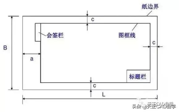

1、电气图的基本构成

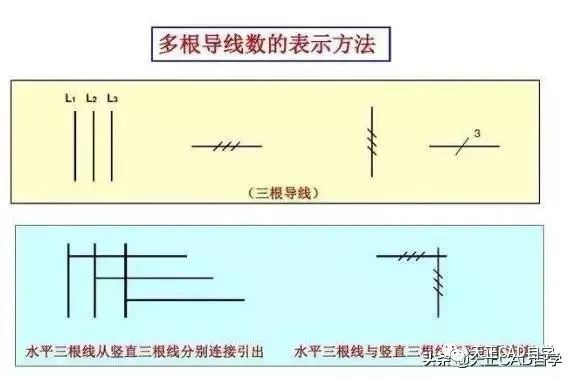

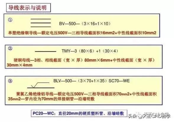

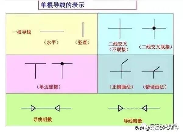

2、导线的表示与说明

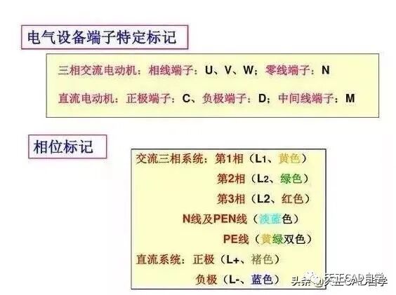

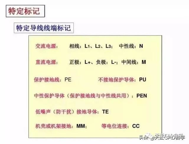

3、特定标记

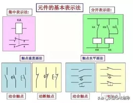

4、元件的基本表示法

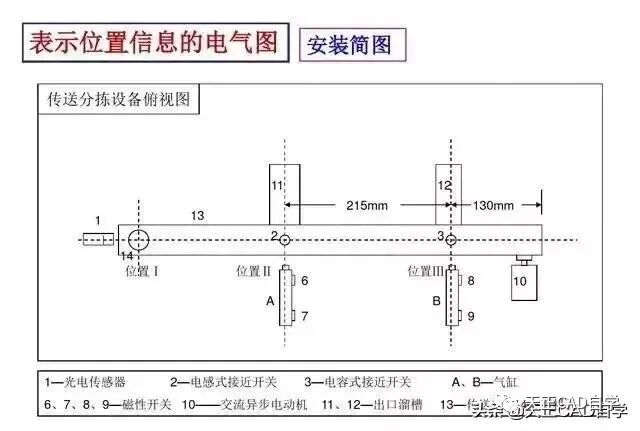

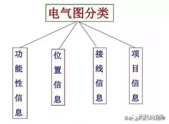

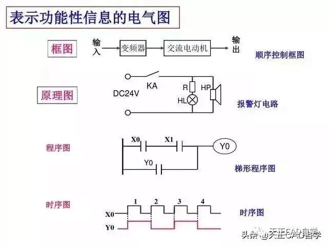

5、电气图分类

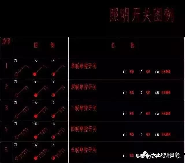

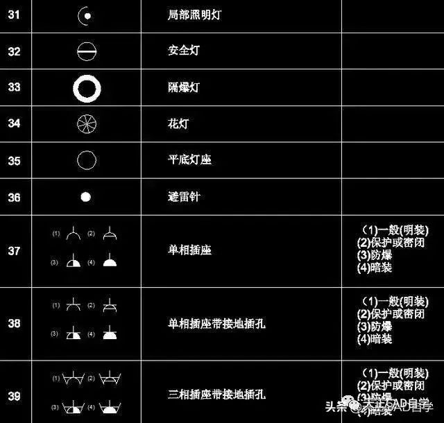

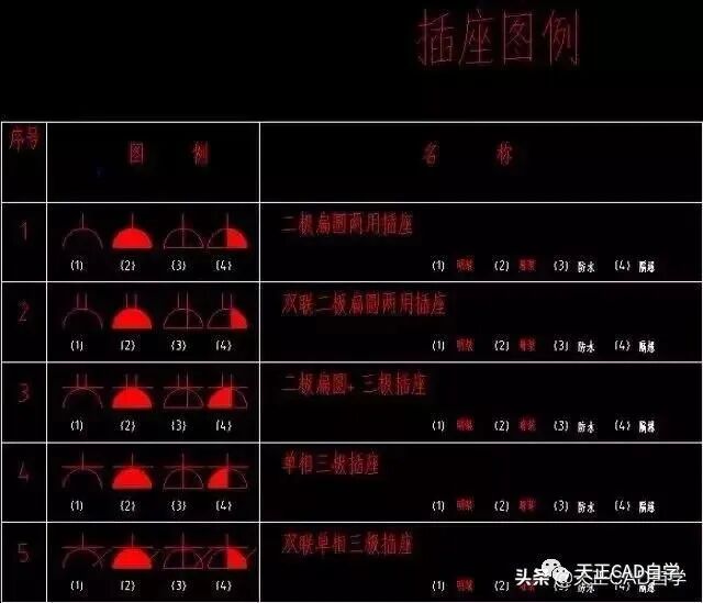

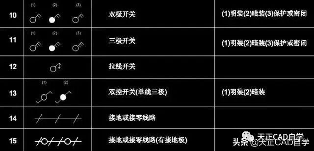

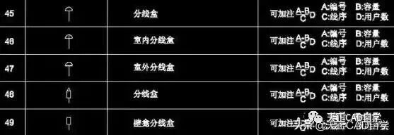

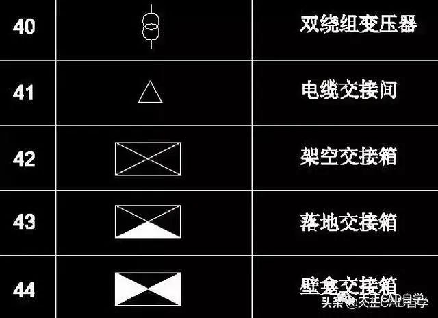

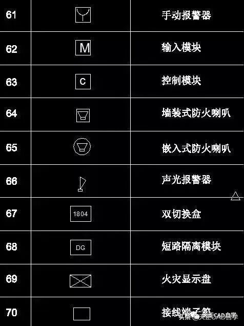

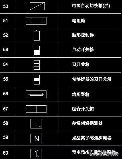

二、电气图例符号

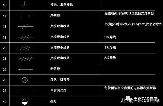

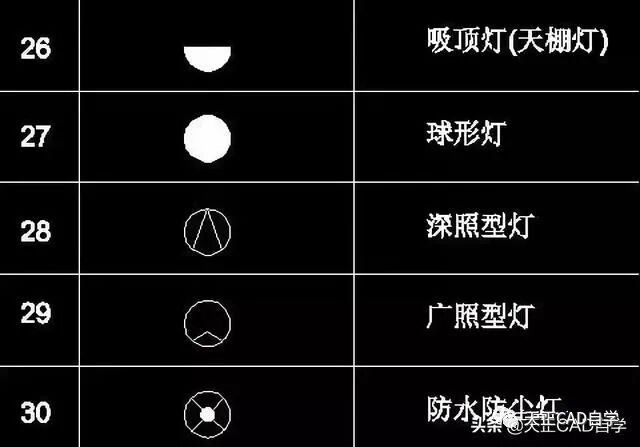

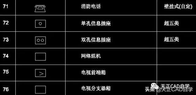

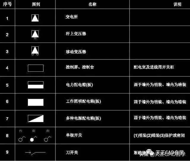

1、电气工程常用图例符号
2、电气CAD施工图例

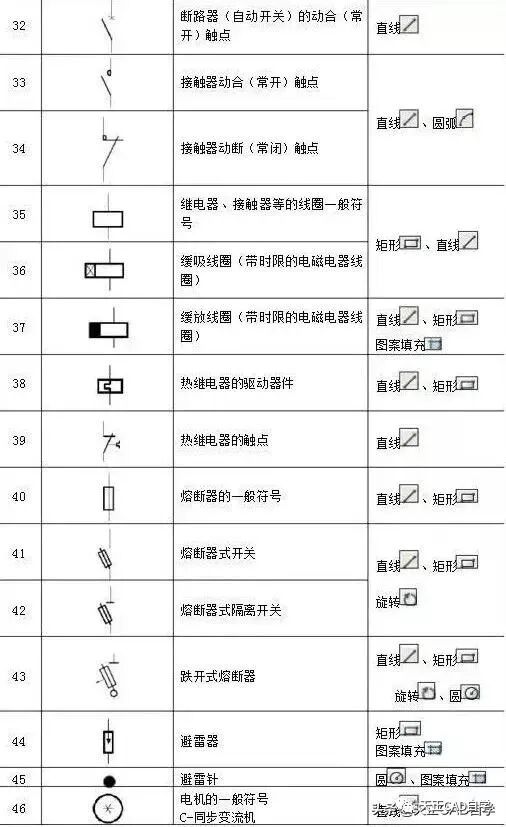

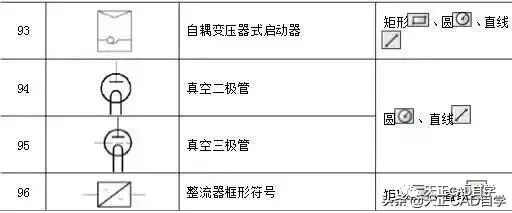

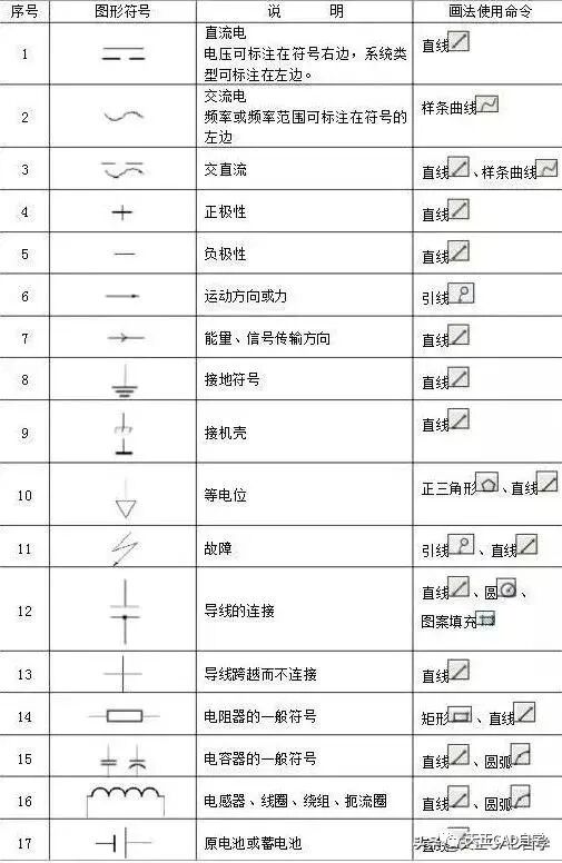

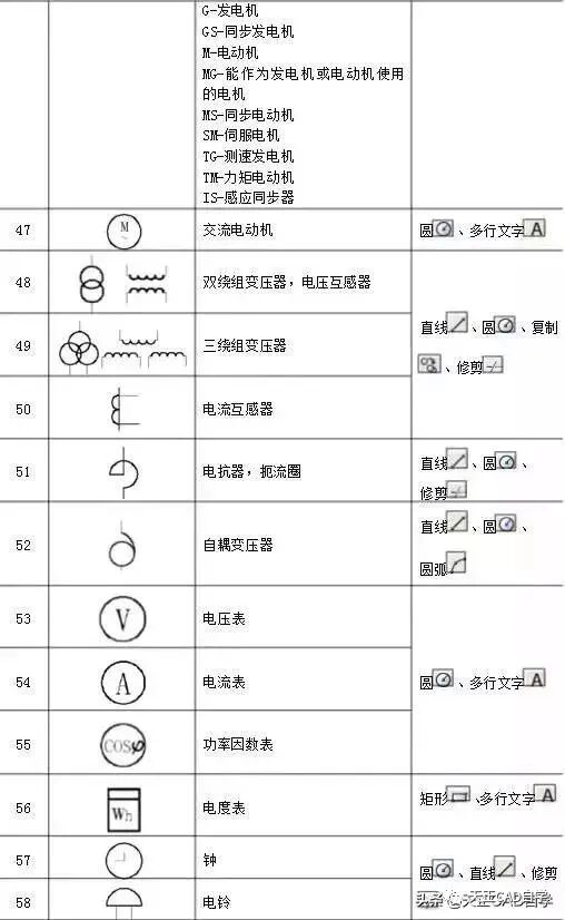

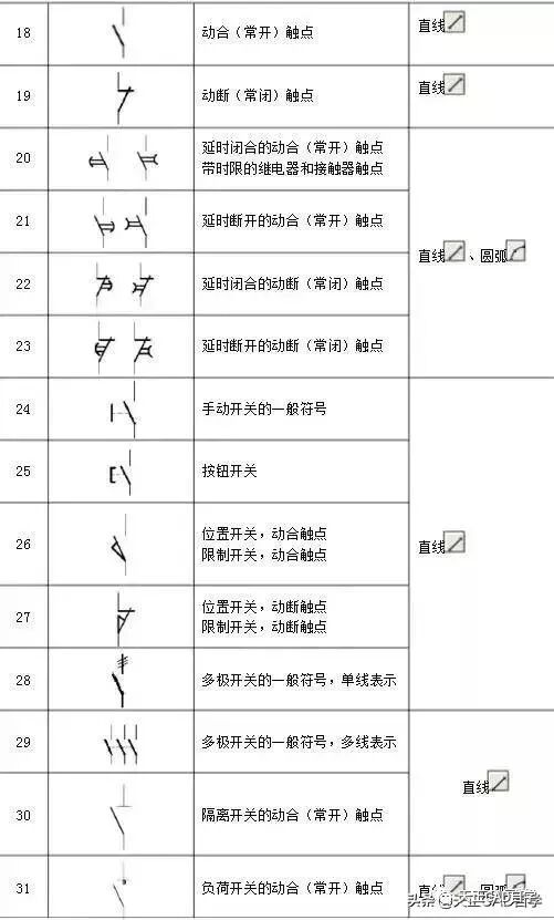

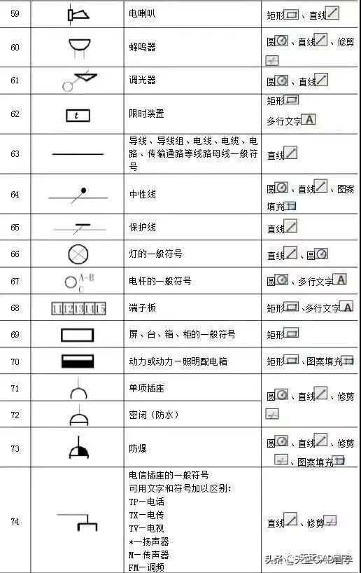

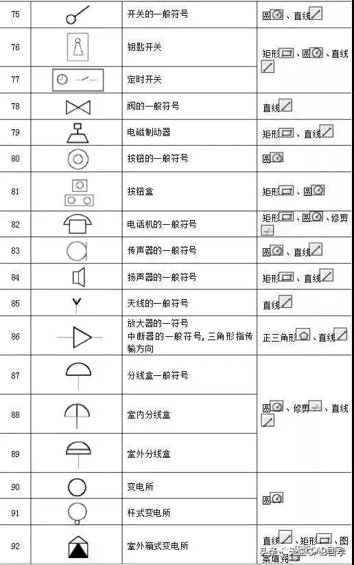

三、电气图形常用图形符号及画法使用命令
