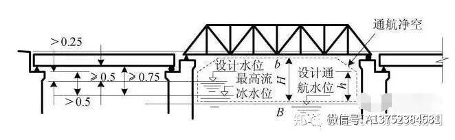

1.几个水位:
低水位:枯水季节的最低水位;
高水位:洪峰季节的最高水位;
设计洪水位:按规定的设计洪水频率计算所得的高水位
2.三个跨径
计算跨径:
梁桥:桥梁结构相邻两支座中心之间的水平距离;
拱桥:相邻两拱脚截面形心之间的水平距离。
净跨径:
梁桥:设计洪水位上相邻两桥墩(台)之间的水平净距;
拱桥:相邻两拱脚截面最低点之间的水平距离。
标准跨径:两相邻桥墩中心线之间的水平距离,或墩中线至桥台台背前缘之间的距离。
3.两个全长
桥梁全长:桥梁两个桥台的侧墙或八字墙后端点之间的距离;
桥梁孔径:桥梁各跨净跨径总和。
4.三个高度:
桥梁高度:桥面与低水位之间的距离,或桥面与桥下路线路面之间的距离;
桥梁建筑高度:桥上行车路面标高至桥跨结构最下缘之间的距离;
桥下净空高度:设计洪水位或计算通航水位至桥跨结构最下缘之间的距离。

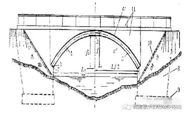

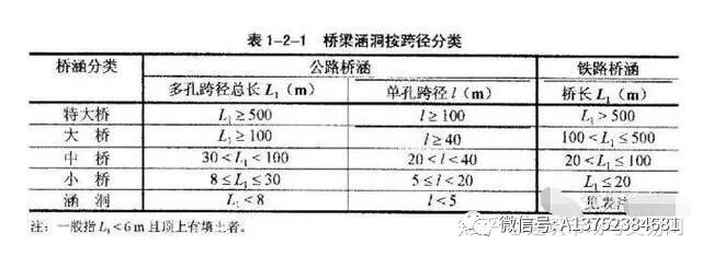

跨度或跨径(span):表征桥梁技术水平的重要指标。
① 净跨径:
梁式桥的净跨径是设计洪水位上两相邻桥墩(或桥台)之间的净距。
拱桥的净跨径的是每孔拱跨两个拱脚界面最低点之间的水平距离。
② 总跨径:多孔桥梁中各孔净跨径的总和,也称桥梁孔径,反应了桥下宣泄洪水的能力。
③ 计算跨径:
梁式桥的计算跨径指两相邻支座中心的距离。
拱桥的计算跨径指每孔拱跨两个拱脚界面型心点之间的水平距离。
长度:
① 桥长:两桥台胸墙之间的距离,桥梁规模的划分指标。
② 桥全长:两桥台台尾之间的距离。

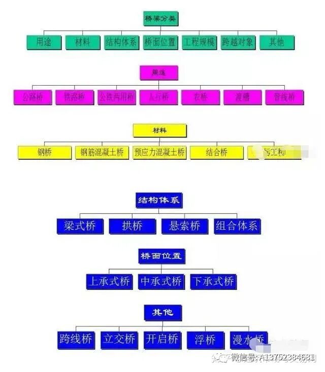

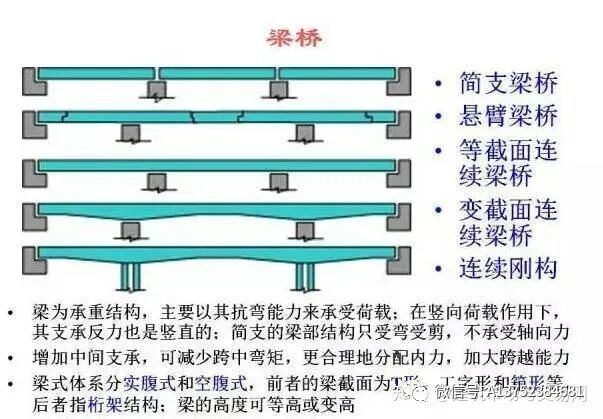

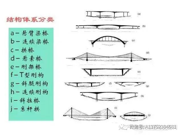

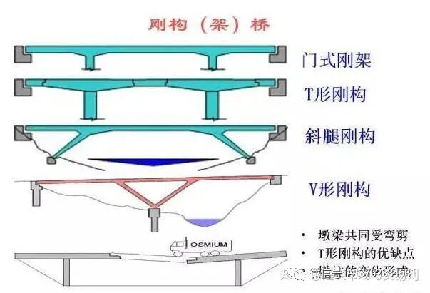

三、桥梁分类

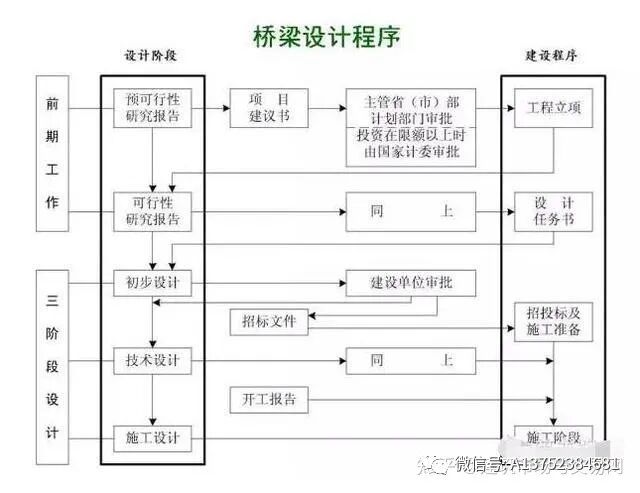

五、基本设计资料
① 调查桥梁的使用任务;
② 桥位附近的地形资料 ;
③ 桥位附近的地质资料 ;
④ 桥位附近的水文资料 ;
⑤ 地方材料来源;
⑥ 施工单位的施工能力;
⑦ 气象资料;
⑧ 上、下游老桥调查资料。

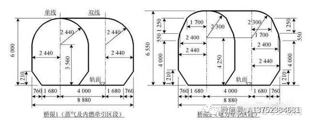

桥梁立面布置
桥梁总长,桥梁孔径布置,桥面标高与桥下净空,桥上及桥头的纵坡布置。
桥梁断面布置
桥面净空,桥面宽度,行车道宽度,机动车道布置,人行道,自行车道布置,横坡布置。
桥梁平面布置
一般,大、中桥梁的平面线型为直线。当地形限制时,可把桥梁设置在曲线上(直梁布置成折线状)或直接建造曲线桥(结构本身呈曲线状)。桥上宜避免采用反向曲线。
在某些情况下(如对城市桥梁)也允许修建公路斜桥,其斜度一般不大于45°,在通航河流上不宜大于5°。

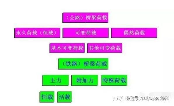

七、桥梁设计荷载
荷载的种类、型式、大小的确定是否得当,既关系到桥梁建设的投资,也关系到桥梁的安全。
特点:
荷载标准并不是一成不变的。作用于桥梁结构上的荷载(及其组合)可能会越来越复杂。对结构行为和材料行为的认识在逐步加深。
荷载分类
荷载组合
荷载组合:各种荷载的取舍以及它们同时作用的可能性。
组合原则:以桥梁在施工和运营时可能处于最不利的受力状态为原则。
基本组合方式:
组合I:恒载(的一种或几种)与基本可变活载(的一种或几种)相组合,即仅考虑主力;
组合II:组合I与其它可变荷载(的一种或几种)相组合,即主力与附加力同时作用;
组合III:组合I与偶然荷载(的一种或几种)相组合,即主力与特殊荷载同时作用。
