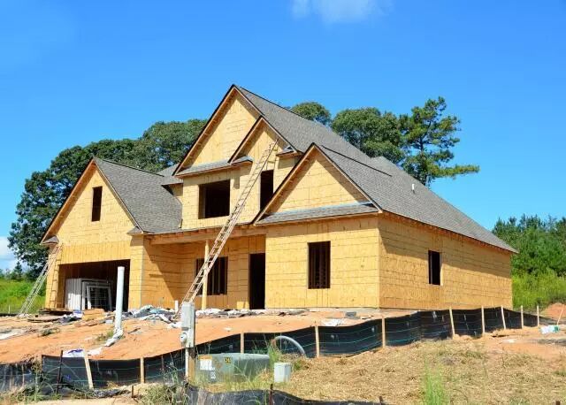

别墅屋顶排水主要有两种方式,一是自由落水,二是有组织的排水。
一、自由落水。
自由落水又称为无组织排水。其排水方法还如以前一样,降水直接从坡屋顶顺着瓦片直接滴落地面,就如在屋外生成一片水帘幕墙。
这种排水方式的特点是结构简单、造价低廉。缺点就是屋顶的雨水是直接滴落在地上,外墙很容易被雨水浸湿,也很影响人们的进出。所以,在雨水比较多的地方基本不这样排水,而在雨水小的地方还是没问题的。
二、有组织排水。
有组织排水是通过沟槽如天沟、集水口、出水口、下水管道组成的一种排水方式。
有组织排水因得主动将雨水集中在屋顶的一个点或者是几个点,再通过排水管将其引导到指定的地方。因此其结构就比较复杂,成本也比较大。但雨水是经过有组织的排放,就减小了雨水对房屋的许多不利影响。如今不管是城市还是农村,普通釆取的都是这种排水方式。
有组织排水按设计方案又可分为室内排水与室外排水两种。
1、室外排水。
室外排水指的是将排水管安放在外墙上面的一种排水方式。其特点是结构简单,且不影响室内美观,因水管不在室内,又减小了雨水对室内的渗漏。在如今的建筑中是最主要的一种排水方式。
室外排水按屋顶的设计不同又有檐外排水、女儿墙内排水及女儿墙外排水之分。在农村还有一种普遍将水管砌在墙内或是装饰柱内的一种排水方式。其与上面的几种排水方式最主要的区别就是:一个是排水管爆露在外,一种是将排水管隐藏起来了。

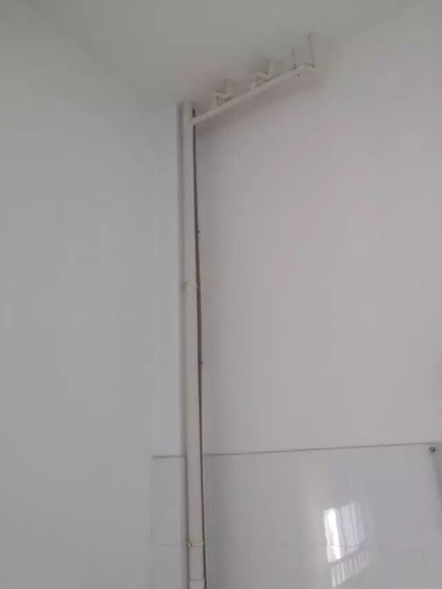

2、室内排水。
室内排水也就是下水管直接从室内接入的一种排水方式。
其特点是维修比较方便,能防止冬季雨水被冻住或水管冻伤。缺点是结构复杂、有渗漏时维修麻烦。这种排水方式主要是在高层建筑或屋顶面积较大的建筑中釆用得多。我们自建的别墅基本不会釆取这种排水方式。

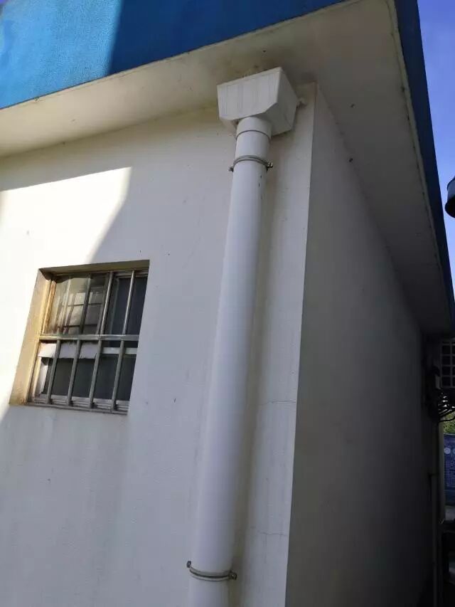

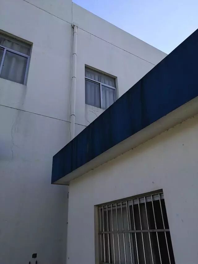

屋面再小,排水也不要少于两处
如上图所示,该小屋面面积非常小(才十多平米),仅设计了一个雨水斗及雨水立管(雨水斗及立管管径均为DN100),虽然可满足50年重现期的雨水流量要求,但这样做有没有问题呢?   19版建水标第5.2.27条:建筑屋面各汇水范围内,雨水排水立管不宜少于2根。其条文解释:本条规定的目的是在屋面汇水范围内一旦一根排水立管堵塞,至少还有一根可排泄雨水。基于雨水斗之间泄流互相调剂和天沟溢流等因素,下列情况下,汇水范围内可只设
