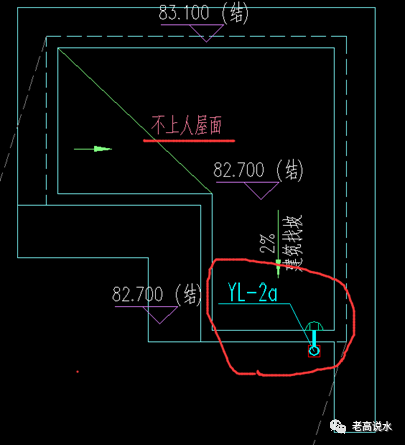

如上图所示,该小屋面面积非常小(才十多平米),仅设计了一个雨水斗及雨水立管(雨水斗及立管管径均为DN100),虽然可满足50年重现期的雨水流量要求,但这样做有没有问题呢?
19版建水标第5.2.27条:建筑屋面各汇水范围内,雨水排水立管不宜少于2根。其条文解释:本条规定的目的是在屋面汇水范围内一旦一根排水立管堵塞,至少还有一根可排泄雨水。基于雨水斗之间泄流互相调剂和天沟溢流等因素,下列情况下,汇水范围内可只设一根雨水排水立管:①外檐天沟雨落水管排水;②长天沟外排水。
对于外檐天沟和长天沟外排水来说,若只设置一根雨水排水立管,即使这根排水立管堵塞了,外檐天沟和长天沟的雨水要溢流也是往建筑室外溢流,不会对建筑室内产生任何影响。而剩下其他类型排水的建筑,若只设一根雨水排水立管的话,一旦该排水立管堵塞,则该屋面雨水将无处排放,雨水在屋面越积越高,最后只能寻找出口溢流排出(雨水积水高度超过小屋面女儿墙顶或者大屋面楼梯间门槛等,然后溢流排出),带来的影响一个是屋面雨水积水高度过高可能会影响屋面结构安全,另外一个是如果雨水通过楼梯间溢流的话势必影响建筑室内。
所以,本文开头图片所示屋面虽小,但也应设置两处雨水排水设施:要么设两个雨水斗及立管,要么设一个雨水斗及立管加一个溢流口。
