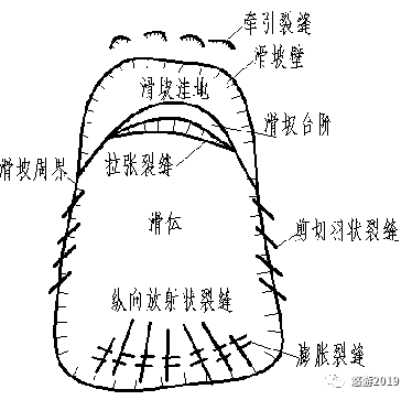

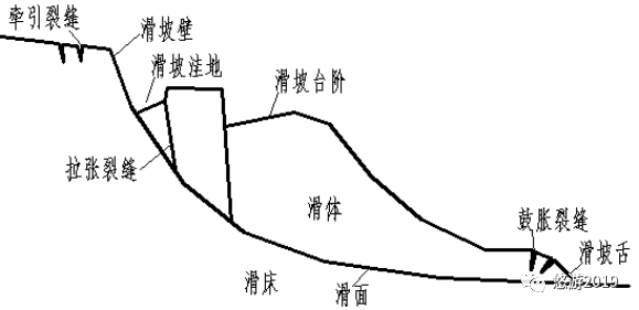

一个典型的滑坡,常具有如下组成部分:
图1 滑坡要素 平面与断面图

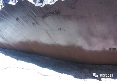

1、滑面或滑带:主要指地质上既有倾向临空面的软弱结构面,包括泥化夹层、断层、不整合或假整合接触面、风化界面等。
图2 滑面

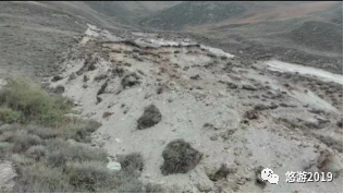

2、滑床:滑面或滑带以下的稳定的岩土体地层。
图3 滑面及滑床

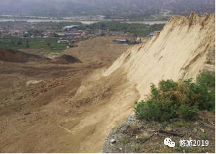

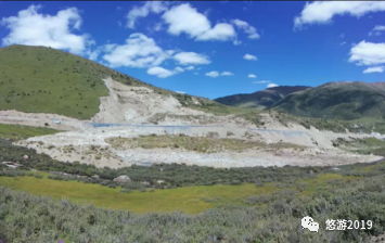

3、滑体: 滑面或滑带以上变形体。
图4 滑体全貌

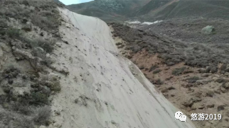

4、滑坡后壁:位于滑坡后部由于滑体下滑形成的较大陡坎,主要由滑体滑移时形成的主动破裂面所致。其中土质或类土滑坡的后壁在平面形态上常呈圈椅状,岩质滑坡的后壁在平面形态上常呈直线状。
图5 滑坡后壁

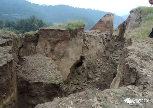

图6 土质滑坡后缘的圈椅状裂缝
图7 岩质滑坡后缘直线状裂缝

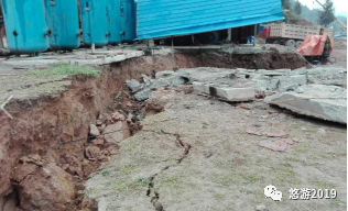

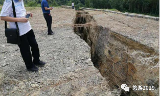

5、后缘牵引裂缝:滑坡滑动后由于牵引或后壁卸荷形成的牵引状断续状裂缝。
图8 后缘牵引裂缝

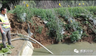

7、滑坡侧壁:滑坡周界贯通后由于滑坡滑动后与两侧稳定体岩土体之间形成摩擦面。
图10 滑坡侧壁
