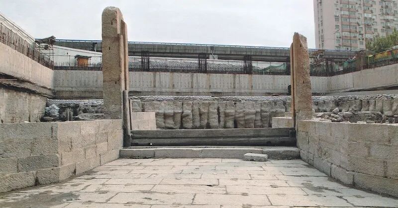

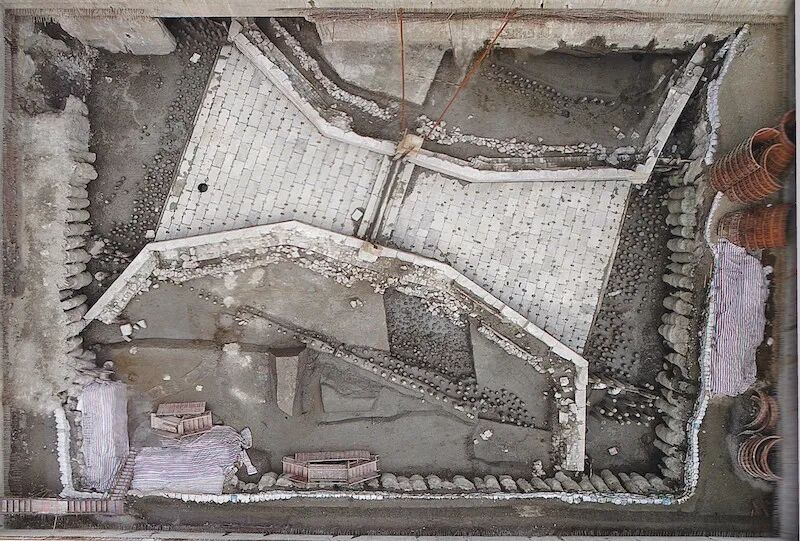

水闸遗址全景

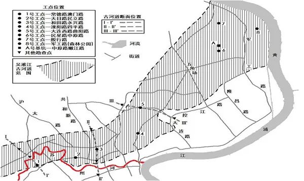

北宋以前太湖流域吴淞江下游的位置。上世纪80年代,上海进行地质普查,复原了古吴淞江河道,图中红色标注的就是现在的苏州河。

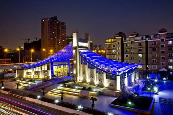

上海元代水闸遗址博物馆,外观形似水闸

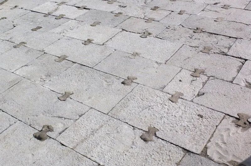

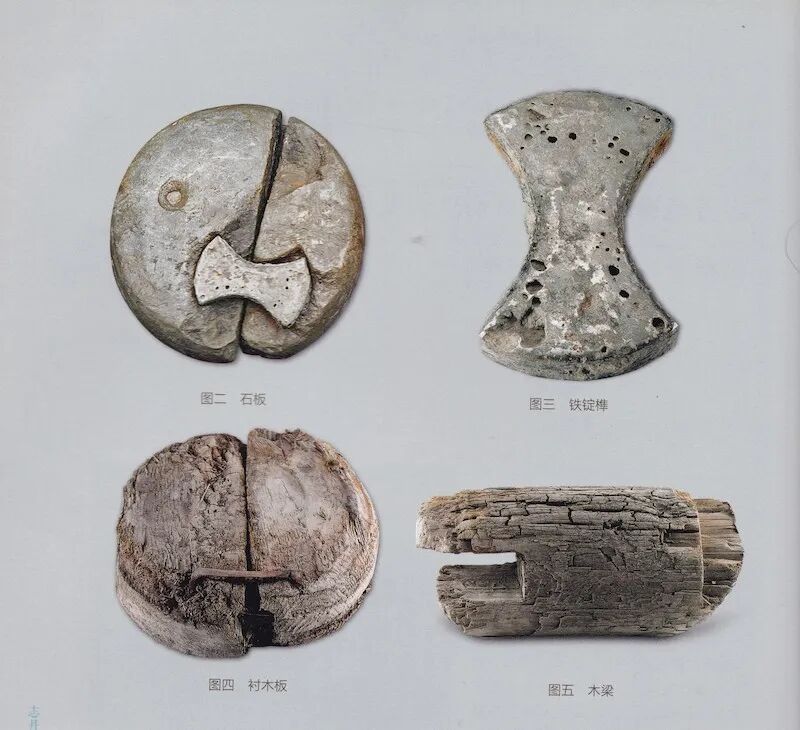

宋建:志丹苑的重大发现是在2001年的五一劳动节期间。当时现场正在进行志丹苑小区商品房建设打桩,打到地下7米深左右打不下去了,他们就专门做了一个钻管,从地下钻取出由两块石板拼成的圆形石板,应该是一个石板构筑物。在两块石板拼缝的地方,还用一个铁锭榫将两块石板进行固定。

宋建:我根据管钻探到的铁锭榫,它是古建筑里边很重要的建筑材料,主要连接石材拼缝的地方,所以我认为地底下的遗迹不可能是近现代的东西,肯定是古代的。我汇报完以后,时任文管委副主任的汪庆正先生也认可铁锭榫的价值,因为铁锭的形状跟古代的银元宝很相像,他也认为这个东西所属年代不会晚。但是这个事情又很复杂,一则遗址埋藏在地下7米深,再则这块土地已经拍卖给房地产开发商,所以他也很难拍板,于是他就跟我说,我交给你个任务,你在7天之内把遗址的年代、性质搞清楚,得出一个初步结论进行汇报。

我是怎么判断而得出这个结论的呢?一个是根据5月3日钻探出来的铁锭榫,我把它的造型和流行于元代前后的银锭,当时叫元宝进行比较,比较相像,就大致给它确定年代在元代前后。

另外我根据地图上它跟苏州河的距离约一公里。苏州河在古代称吴淞江,文献记载,“吴淞古江,故道深广,可敌千浦。”从唐代开始,由于淤塞,吴淞江水道收窄,从唐代的二十里,至宋代的九里,明代时江宽已经不足一里了,到现在成为苏州河这么小小的一条河。所以当时这个遗址所在的地方可能靠近吴淞江,我据此判断这个建筑可能和吴淞江有关,那一定是跟水有关。跟水有关的建筑构筑物像水坝、水闸、水关都有可能,我就给了它一个比较宽泛的名字叫水工建筑,这样我的初步结论就出来了,它是埋藏在地下7米深的,面积在1000平方米-1500平方米范围的宋元时期的水工建筑。

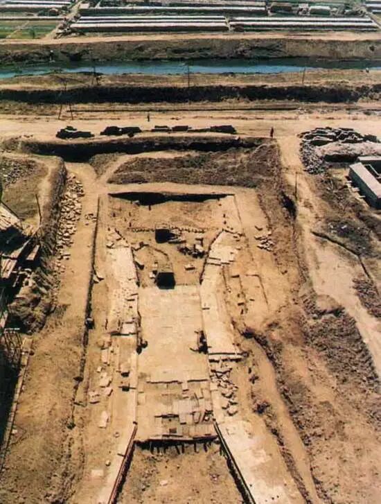

宋建:挖掘比较慎重,实际上分两阶段挖的,第一阶段2002年是小范围的试掘,确定这是一处水闸遗址,证实了我们的钻探结果和判断;2006年正式发掘,揭开了志丹苑水闸遗址的全貌,并且入选了2006年度中国十大考古新发现。

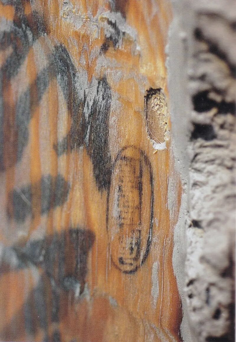

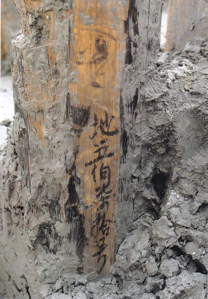

宋建:其中最主要的证据是我们在木桩上发现了八思巴文的戳记,由此推断志丹苑水闸建造于元代。八思巴文是元代官方文字,由当时的国师八思巴创造并在至元六年(1269年)颁行全国,伴随着蒙元帝国的消亡,八思巴文也被废弃。
木桩上的八思巴文戳记
考古发现了闸门、闸墙、过水石面、木桩等确定遗址性质是一座水闸,而不是水坝或者水关。
考古揭示志丹苑水闸总面积1300平方米左右,平面呈对称八字形,方向为西北——东南走向,整座水闸由闸门、闸墙、过水石面、木桩等组成。
闸门全景

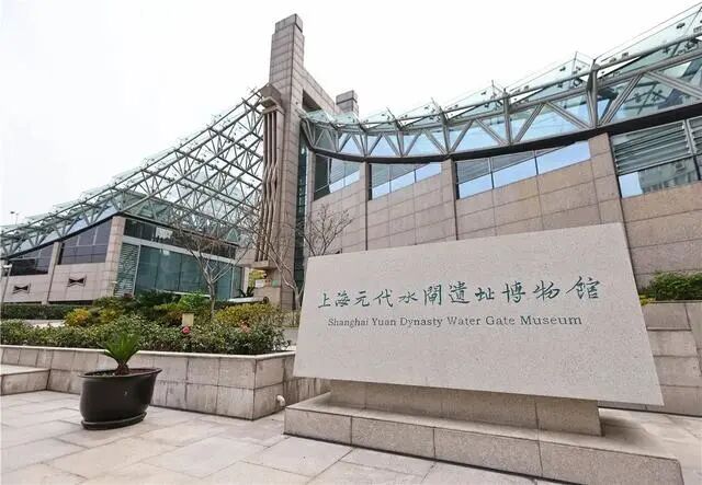

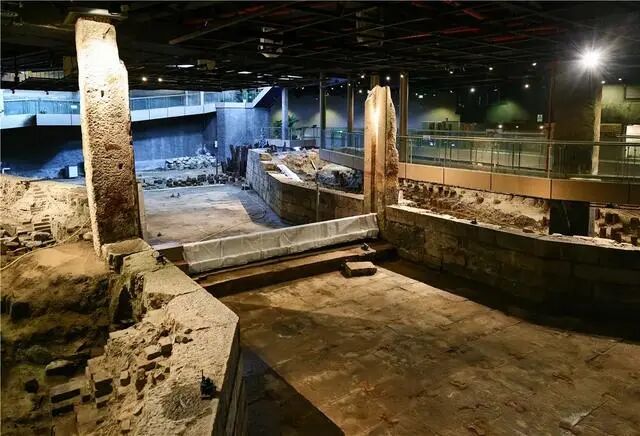

上海元代水闸遗址博物馆
澎湃新闻:志丹苑水闸博物馆也是上海第一个遗址类博物馆。
宋建:严格意义上讲即便到现在它还是唯一的遗址博物馆。虽然现在有的博物馆也叫遗址博物馆,比如青浦的崧泽遗址博物馆,它确实也是建在遗址之上,但它展示的东西不是遗址本体,是遗址的出土物,志丹苑发掘出来以后,它是展示遗址的本体。严格意义上所说的遗址博物馆必须要展示遗址的本体。所以我们才说志丹苑元代水闸博物馆是上海的第一个遗址类博物馆,是这么一个概念。
上海元代水闸遗址博物馆内景

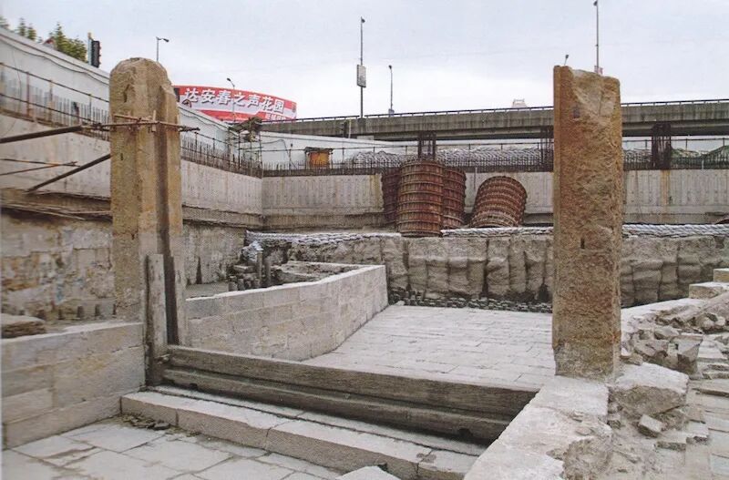

木门槛、井槛石及两侧青石条

出水端底石板

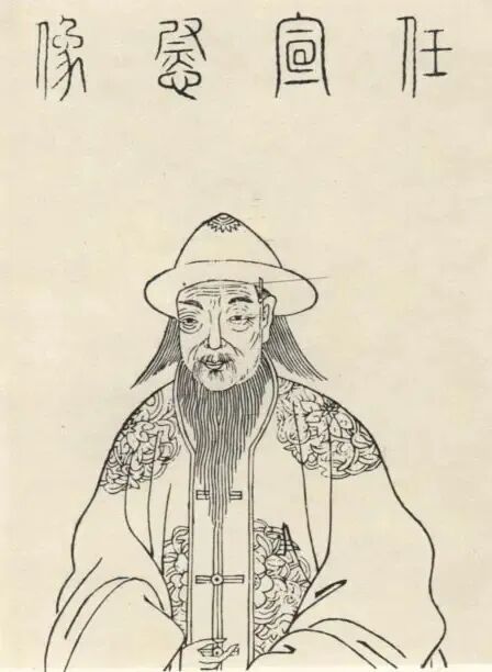

任仁发
任仁发是松江府上海县人,主要贡献是水利治理和工程建设,曾先后主持修治吴淞江、大都(今北京)通惠河等工程,并有水利工程著作《水利集》传世。他官至浙东道宣慰副使。此外他还是元代著名画家,擅长书法、绘画,画马尤其出色,曾奉敕画御苑马厩中的名马。上海青浦区重固镇是元代任氏家族墓群所在地,出土有数量不菲的瓷器、漆器、铜器、金银器等精美文物。

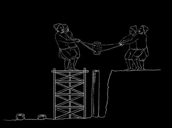

元代水闸建造工序投影:打地钉

宋建:志丹苑水闸是一项国家工程,设计和施工都严格按照当时的规范。它的做法与元代《水利集》卷十中“造石牐”的记载基本相同。另外在考古发掘时不仅发现了木桩上有官方戳印,而且在木桩上部还有许多墨书题记的木桩编号,说明工程中每一个细节都有详细的记录,也是对工程施工工程中的一种监督措施,反映志丹苑水闸工程的重要性和施工过程的严谨。
木桩上的文字
志丹苑水闸是中国水利工程史的标志性遗存,它为研究古代水闸类工程做法提供了最好的实物材料。水闸建造者把自己历年治理吴淞江的经验都记录在《水利集》中,我们今天可以将文献资料结合志丹苑遗址的考古发现,完整复原元代水闸的建造过程。
