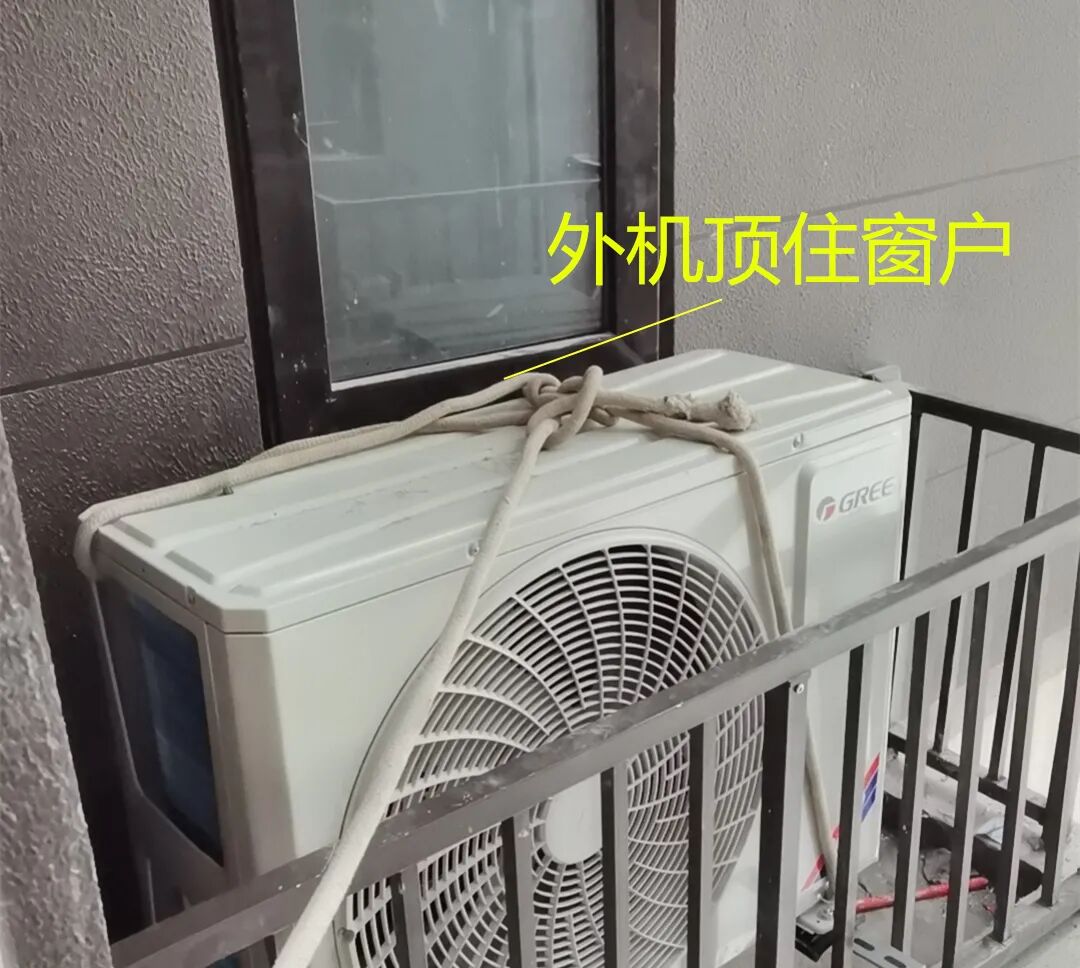

2、外机尺寸大小:

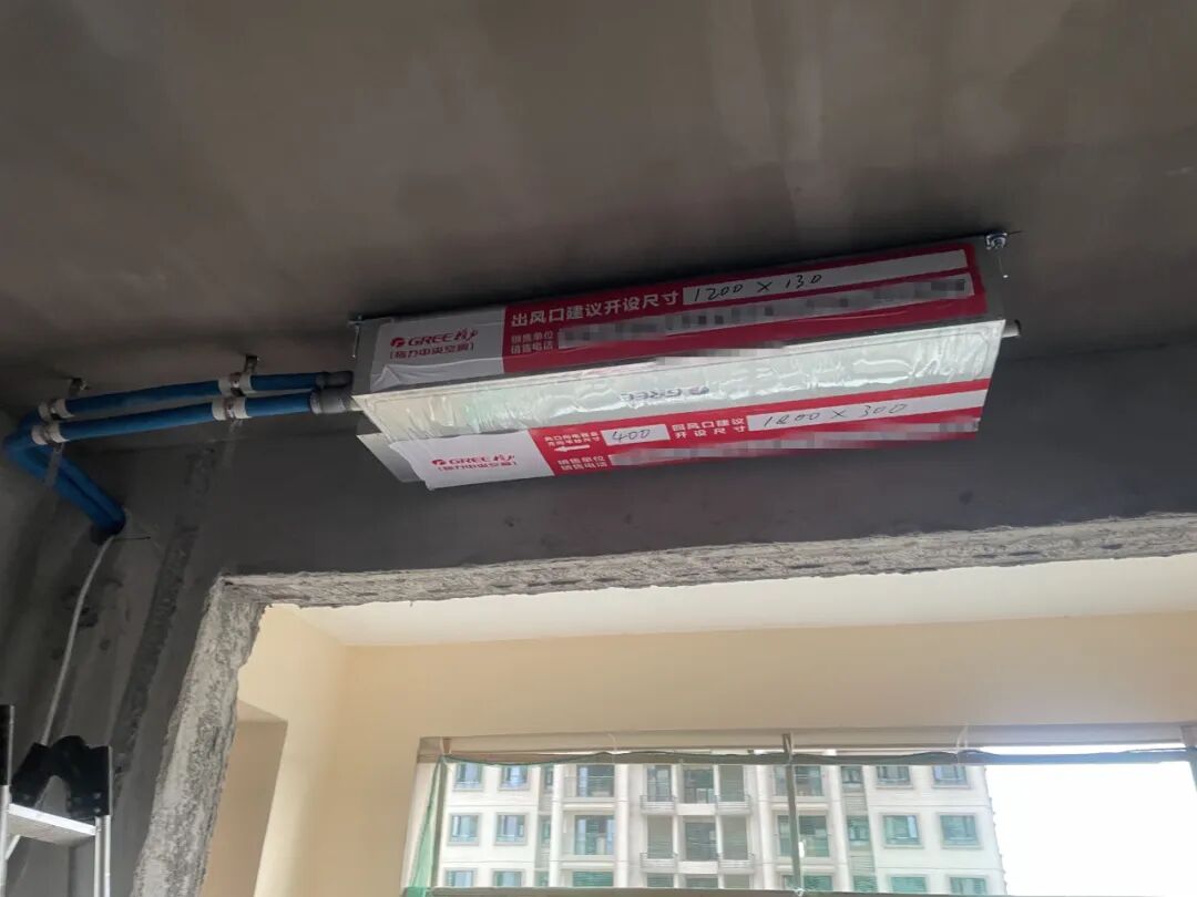

安装中央空调的话,一定要量一下外机位的尺寸,尤其是1拖N的大匹中央空调,外机的尺寸非常大,如果自己不确定外机尺寸是否装得下的话,也可以联系商家安排工作人员来现场勘查,这种售前的现场勘查工作,一般大品牌都会免费支持的。

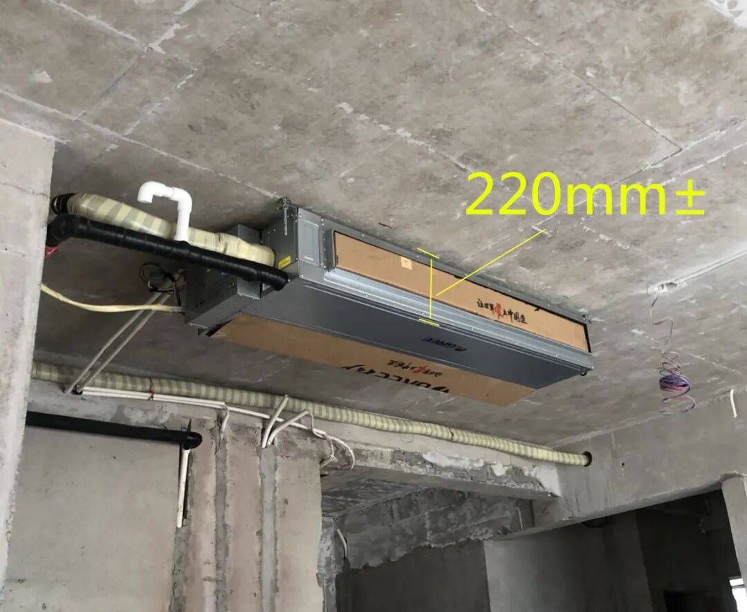

3、中央空调的吊顶高度:
安装中央空调的话,内机需要通过吊顶来隐藏,一般内机厚度220mm左右,算上安装配件、风口厚度等,大概需要250-300mm的吊顶高度。

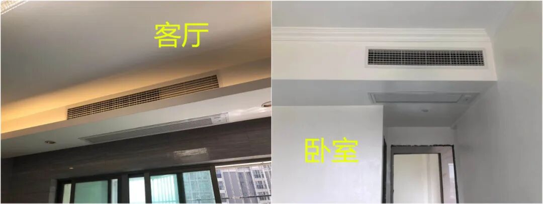

为了吊顶与实用体验考虑,卧室的内机一般装在卧室进门口处,客厅的一般是装在沙发墙上方、或靠窗一侧的吊顶上。
为了方便检修,还应在吊顶的时候预留相应的检修口。

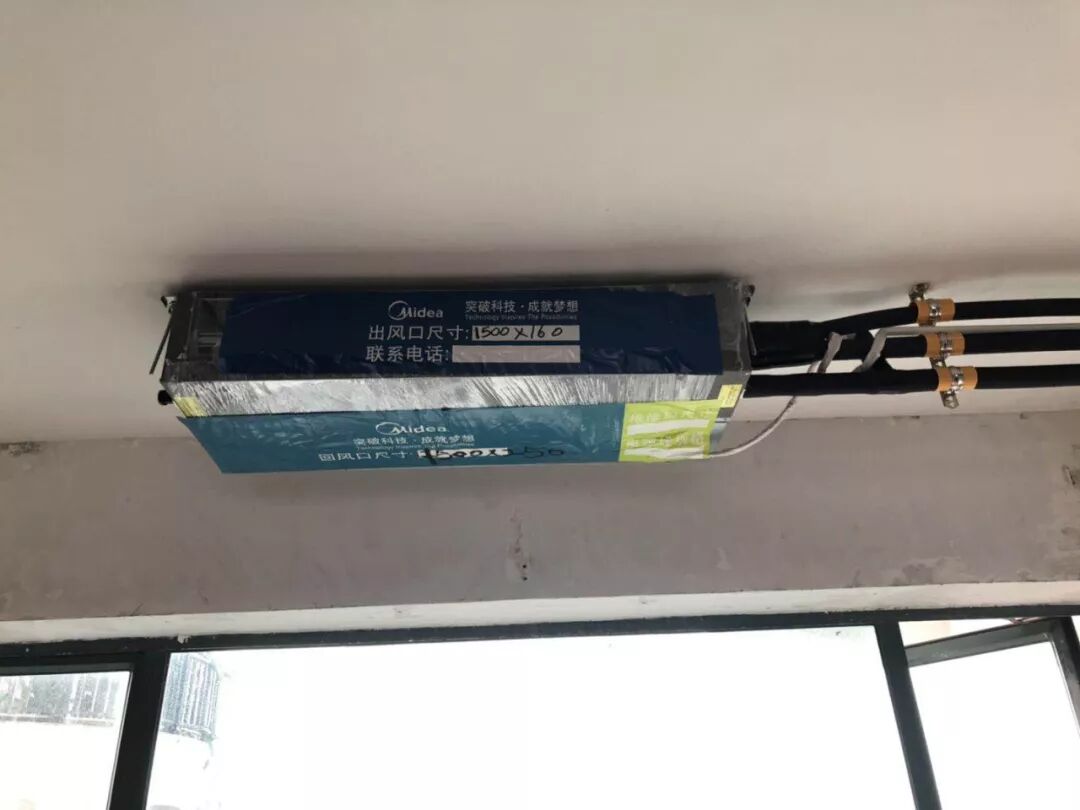

4、中央空调的安装节点:

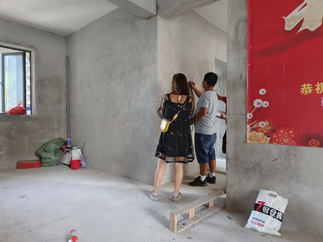

中央空调与普通空调不同,它安装是要与吊顶结合,因此要在装修比较前期就安装好,建议在水电交底的时候就定好商家,这样水电交底阶段就可以让商家与水电工沟通电路预留问题;
另外,因为中央空调要与吊顶结合,因此还在木工进场前就安装好,然后出风口与回风口的尺寸,要让商家留好尺寸给木工。
5、做好保护,避免吃灰:
因为中央空调安装是在装修前期的,后续的木工、油漆工等施工,会有很大的灰尘,因此中央空调在装好后,一定要用保护膜套起来保护好,避免新装的空调还没用过,内机与管道里面就附满灰尘,一开空调就灰尘满屋。

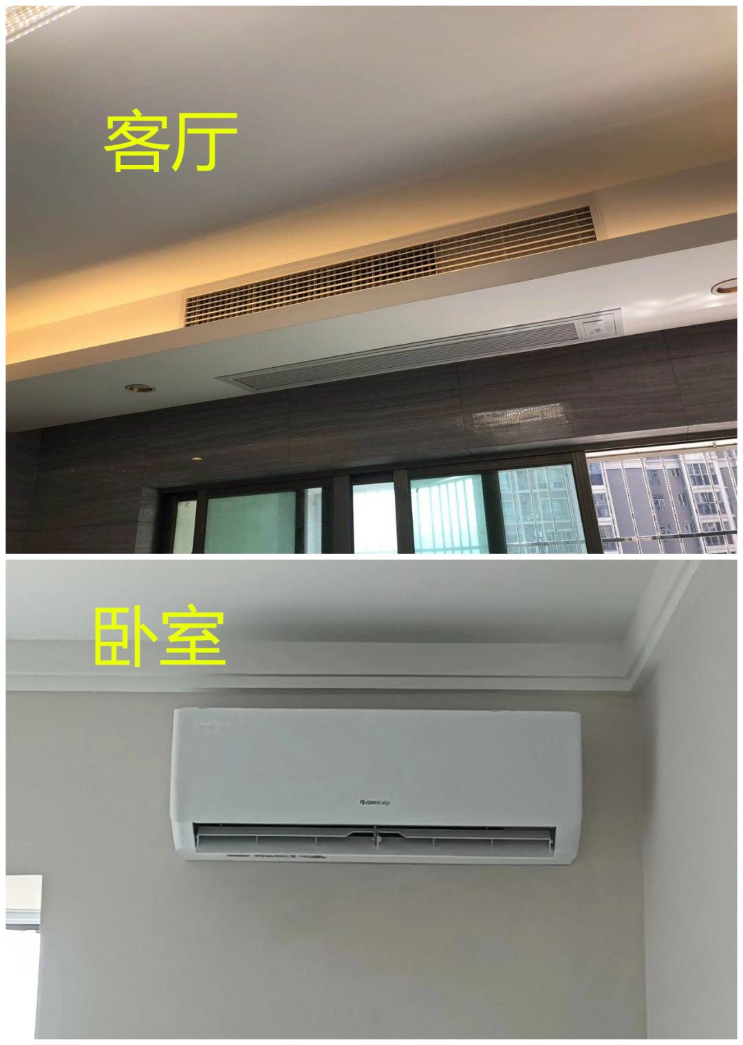

6、客厅风管机+卧室壁挂空调:
立式与壁挂空调,装在客厅又会影响颜值。
但对于普通家庭装修而言,大匹数1拖N的中央空调,动辄好几万的预算,恐怕大多数家庭都支撑不起,并且1拖N的空调外机尺寸过大,恐怕很多家庭的外机位也不够尺寸来安装。
因此综合考虑预算与装修效果,普通人家的空调最佳方案就是——客厅风管机,卧室壁挂空调;1拖1或1拖2的风管机,一般几千块就能装了,与立式空调的造价差不了多少;而卧室装壁挂机的话,对客厅的装修效果也不会有影响,能让客人感受到你家简洁大气的装修效果。
如果装修预算允许的话,我个人也是比较推荐采用客厅中央空调(风管机)+卧室壁挂空调的组合。中央空调的优点很多,风感自然舒适、外观简洁大气,能让我们的生活品质得到提升;当然,它的缺点就是贵一些,而且有吊顶要求。
